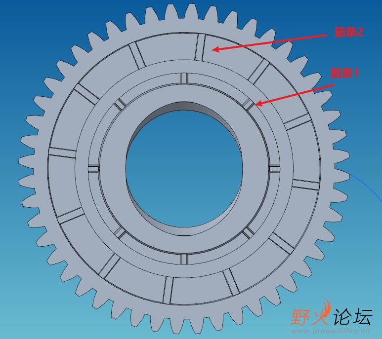

各位大神好,附件是我画的POM直齿轮,筋条2是否需要,加了有没有什么隐患,我看网上很多实物是没有筋条2的,只有筋条1.

不加应该是方便加工,CNC铣刀环切一圈特征就出来。加这么多筋增加脱模难度。

这个应该是根据你的使用场景,没有统一的设计标准,低载荷的使用场景下都不加也可以使用的

这样设计加工太费劲了,去掉加强筋,直接打孔减重。

正常齿轮是没有加强筋的,如果要加强基本是从材料和厚度去考虑,

直齿轮,没有轴向力,完全没必要。纯属外行的设计。中间8到10毫米厚度的钢板足够了。

看下实物,加强筋有可能是在顶针位置,之前脱模不顺加的筋,避免齿轮顶变形
齿轮是90°垂直面,脱模是有难度的
已经生产的东西都是经过调试修改过的,大部分没有一个多余的地方

塑料齿轮需要加,尽量保证壁厚均匀
