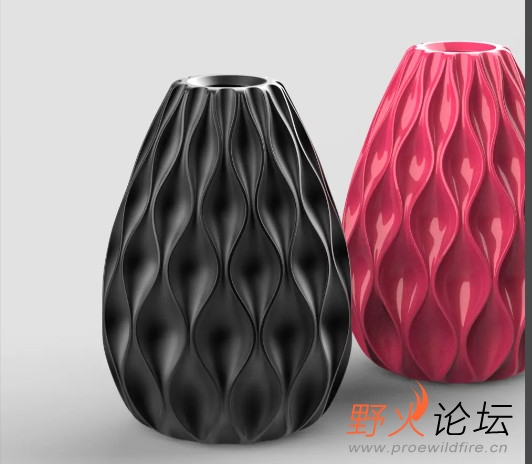

求助,表面的正弦曲线纹理,是如何控制宽窄大小变化的?
建模求助

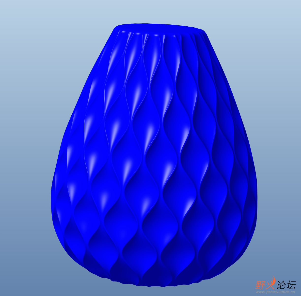

发表于 2026-5-23 22:52 | 显示全部楼层
波浪线使用正弦函数做扫描就好了,至于深浅通过关系式与波浪线的间距关系上就好了,附件creo12.4.4文件,做参考
