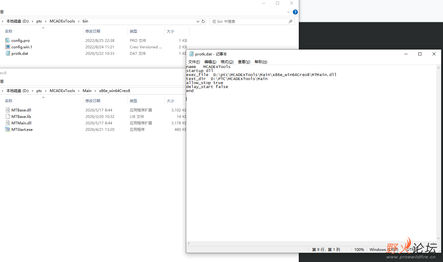

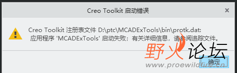

安装包里的运行库也已经安装了,还是打不开

还要把启动路径写入安装目录中的 config.pro 中

 楼主| 发表于 2026-5-23 01:08 | 显示全部楼层
写了不行,打开软件注册也不行
