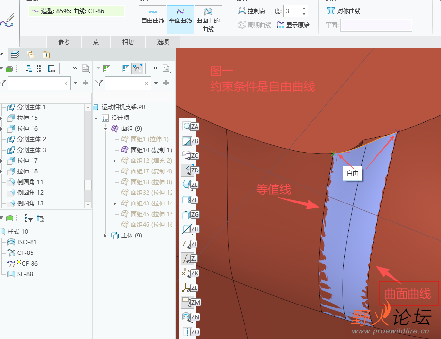

论坛一位大神画的图
如图一
平面曲线约束是自由 为什么生成曲面反而可以做到曲面相切呢
1170
1663
发表于 2026-5-21 09:23 | 显示全部楼层
某一状态的下,刚好落在了相切状态下吧。
你先设置相切,然后改为自由,其实线没动,不还是相切的状态?只是没有了约束而已。
325
393
 楼主| 发表于 2026-5-21 09:29 | 显示全部楼层
mcuikai 发表于 2026-5-21 09:23
某一状态的下,刚好落在了相切状态下吧。
你先设置相切,然后改为自由,其实线没动,不还是相切的状态?只 ...
还真有可能 我就说怎么想也想不通

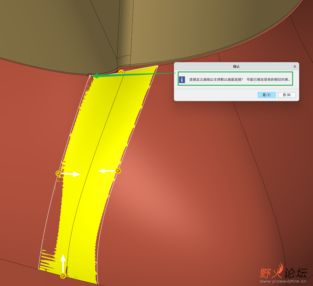

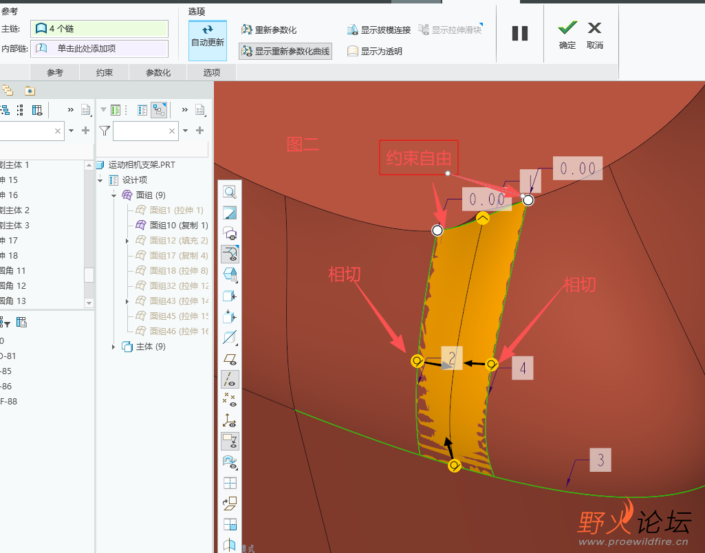

发表于 2026-5-21 11:59 | 显示全部楼层
兄弟,先巩固一下基础的技能,这个在样式曲面里是属于一个驱动关系,我一开始是没有约束上面的线条关系的,只是在做面的时候使用面来驱动线。
这是我比较偷懒的做法,其实你可以先做好四条线的约束再来做面。

72
发表于 2026-5-21 21:55 | 显示全部楼层
样式中的曲面功能不严谨. 常见情况是, 边界混合相切不了的, 样式曲面可以. 也带来一个问题就是曲面质量差
569
819
发表于 2026-5-22 20:34 | 显示全部楼层
liqiankun_preo 发表于 2026-5-21 21:55
样式中的曲面功能不严谨. 常见情况是, 边界混合相切不了的, 样式曲面可以. 也带来一个问题就是曲面质量差 ...
样式的曲面不仅可控,而且质量只会更好,常用的样条曲线只能做3阶的曲线,意味着超过四个控制点就产生多span,而样式里的线则可以做5阶以上,这样做曲面已经连接曲面时候都会有更高的曲面质量。
