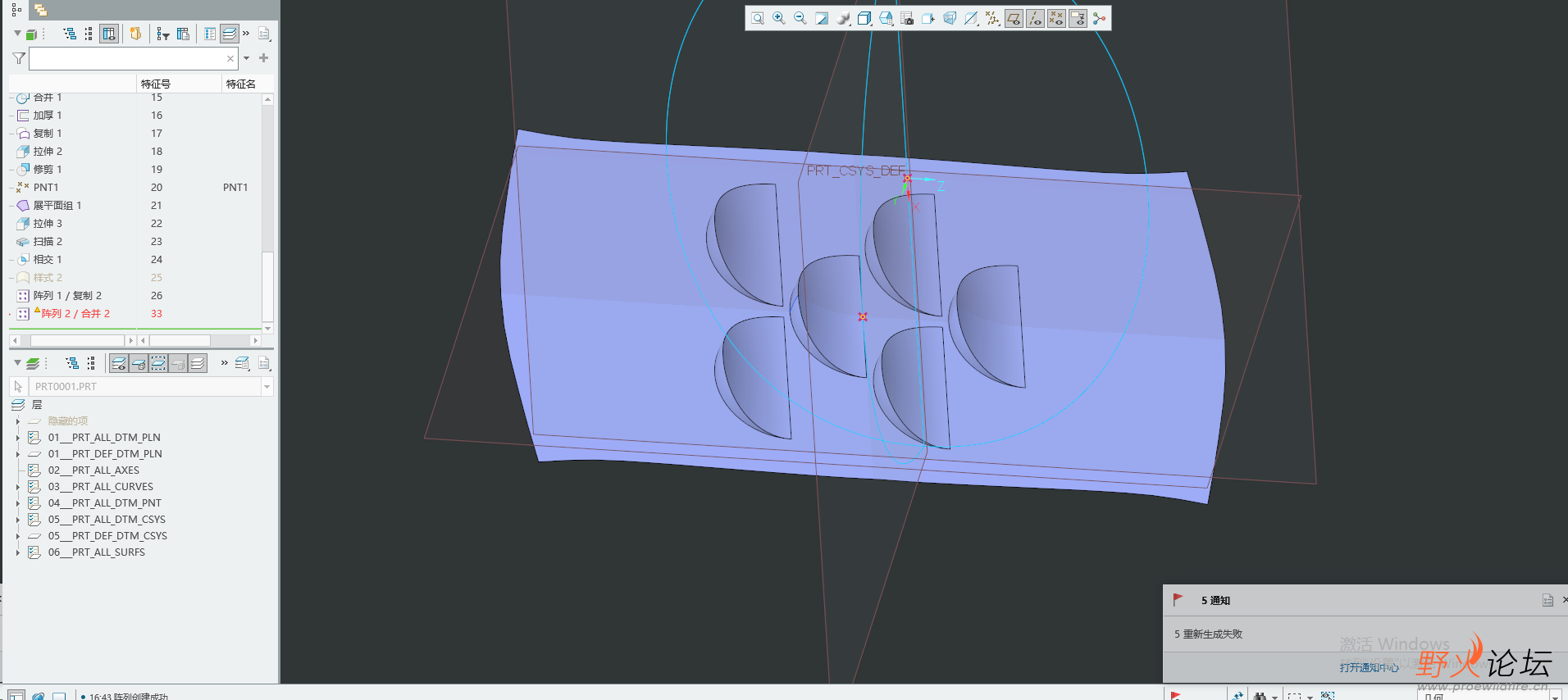

这里阵列合并失败是为什么啊 求助

 楼主| 发表于 2026-5-21 08:49 | 显示全部楼层
问题我后面网上找了一下其实阵列失败的原因就是 应该先选下面那个大面再选上面的小面合并再阵列就没问题

 楼主| 发表于 2026-5-20 17:30 | 显示全部楼层
huigz058450 发表于 2026-5-20 17:14
文件是高版本的 ,  软件是低版本的别下了,  我8.0打不开
是的 我这个是11.0版本的 其实阵列失败的原因就是 应该先选下面那个大面再选上面的小面阵列就没问题  creo的问题真的是奇奇怪怪
