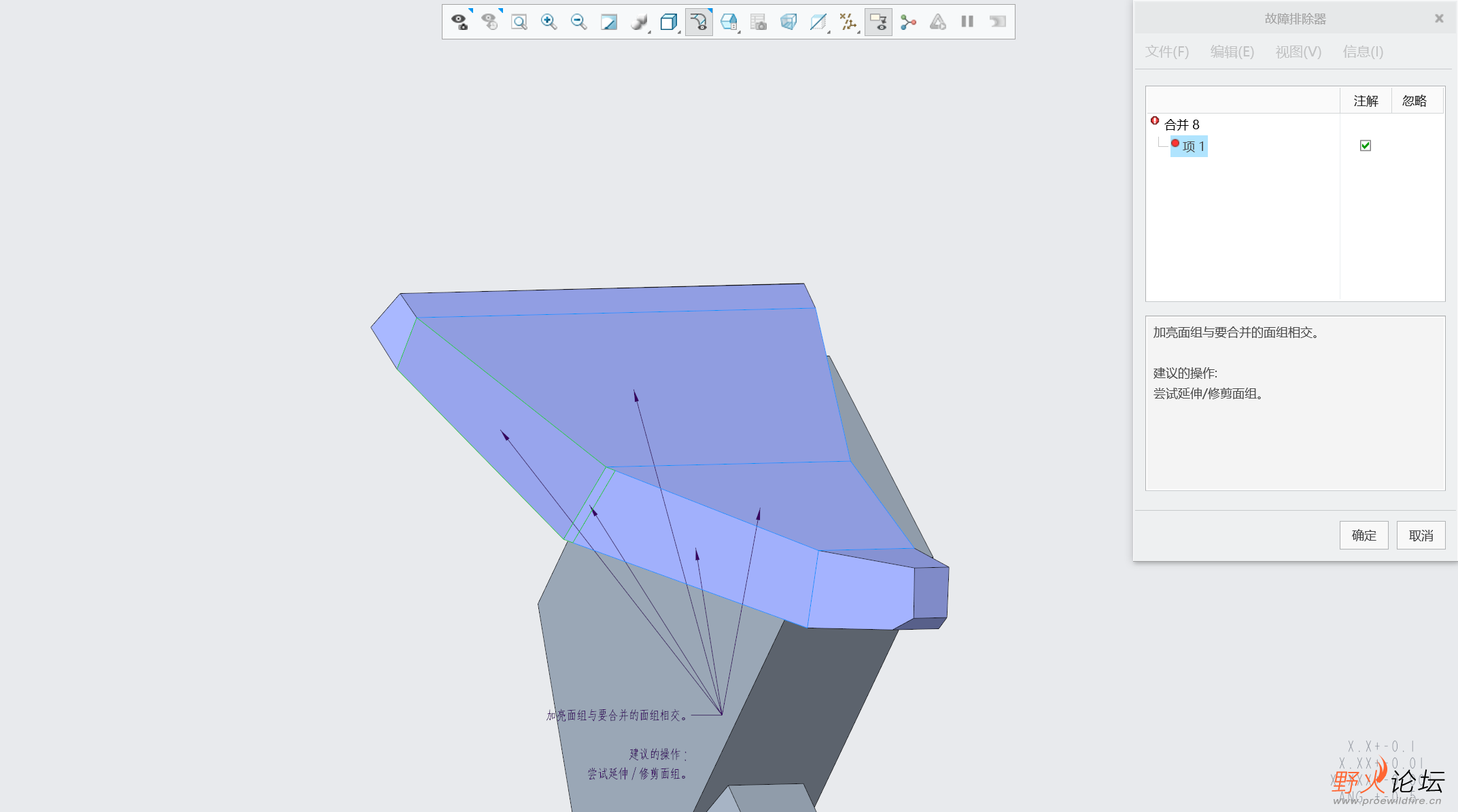

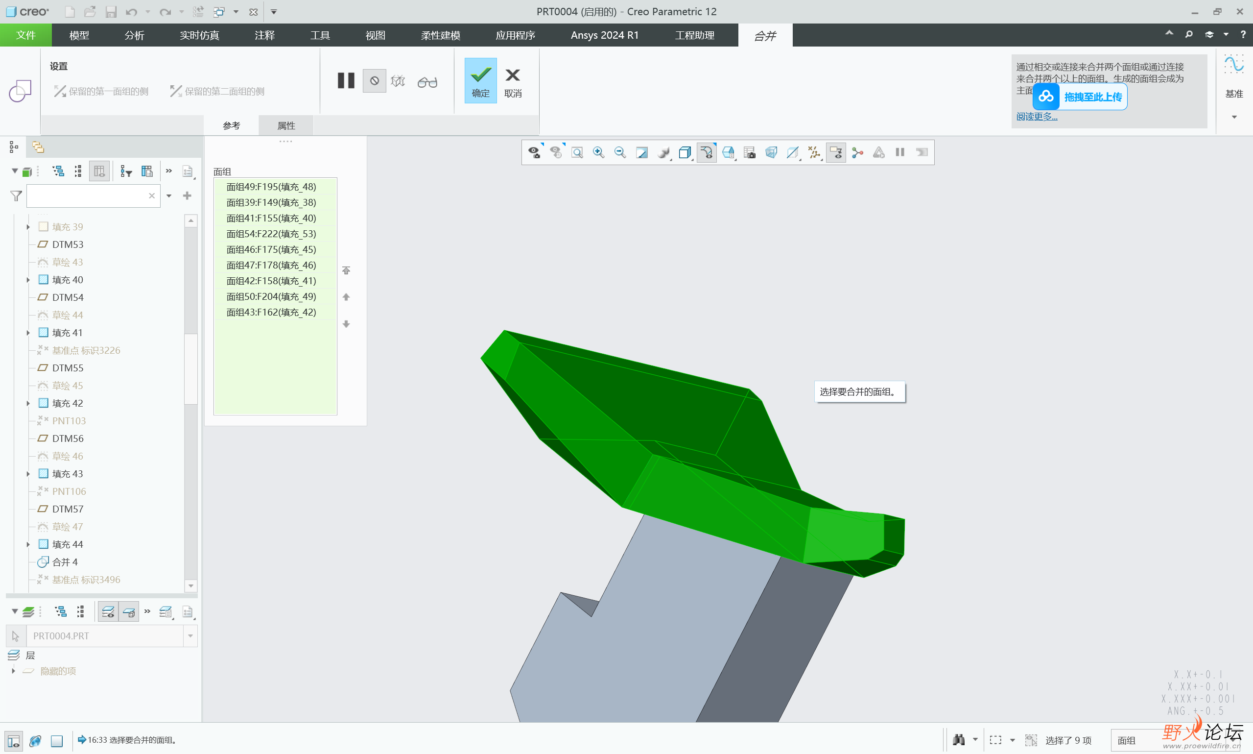

面组问题,合并的时候一直报错,有没有大佬可以教一下这种情况要怎么去修剪,然后补面,文件可能有点乱,第一次做这种结构,没有啥经验,全是凭学了啥就去弄了,感谢各位大佬指点

两个或者三个合并,不要一下点这么多是会合不了的

你文件是不是损坏了,我这边打不开,不知道具体情况,不过你要是只单纯合并的话,可以两个两个合并,繁琐一点,主要是合并面有时候相交的面多了就会这样报错

曲面没有闭合

不要一次全部选择  一个一个选   按连接的顺序选,  注意看中间有没有面 没有闭合

合并的时候改为连接, 面就连在一起了. 如果合并面是为了做实体,那做面有问题.
