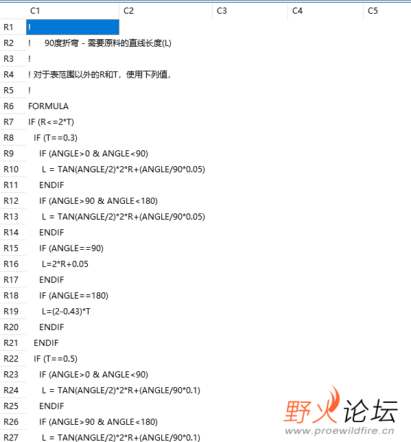

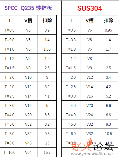

如题,请帮忙写一个折弯余量表,大角度用的多(非90度)也有压死边的
在文件里,要求有备注,方便更改扣除量(有时板不足厚,要更改)
参照这个图写
参照这个图写

 楼主| 发表于 2026-5-18 10:58 | 显示全部楼层
参照图一的格式写,扣除量 按图2
