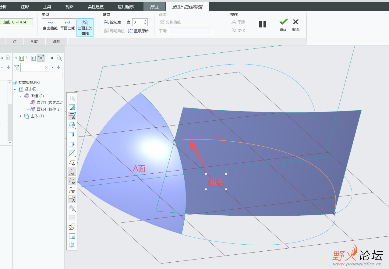

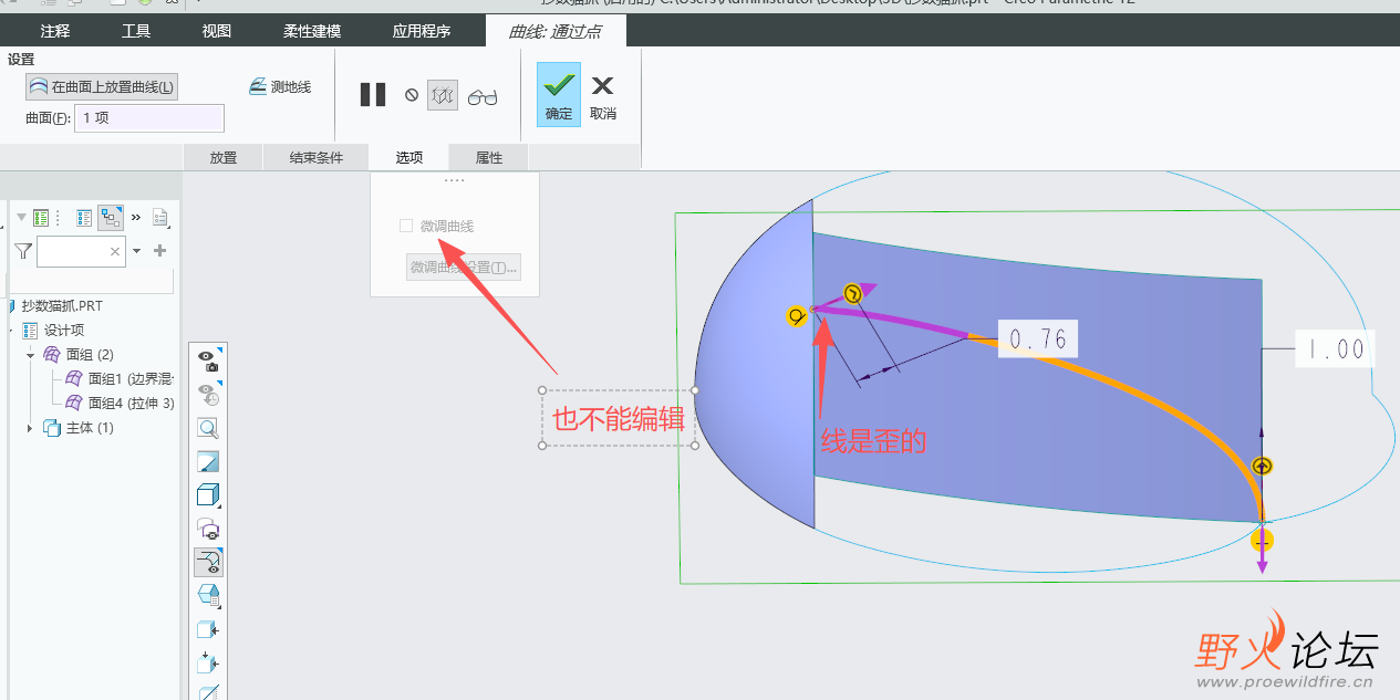

哪位大神能指导下 样式-曲面曲线 在不相交生成线的情况下 如何让A曲面与曲线相切呢?我试了下曲线通过点是可以生成 反而样式里边的不行

发表于 2026-5-15 15:16 | 显示全部楼层
不建议这样做面. 你应该画的是论坛另一个帖子的贝壳.原图我也有看,你画的那根线是空间曲线带点弧度,但你可以画成二维曲线.这样在草绘中可以参考截面.你既不要相交线又要相切,软件实现不了.

 楼主| 发表于 2026-5-15 15:29 | 显示全部楼层
liqiankun_preo 发表于 2026-5-15 15:16
不建议这样做面. 你应该画的是论坛另一个帖子的贝壳.原图我也有看,你画的那根线是空间曲线带点弧度,但你可 ...
是啊  在论坛上看到的 我本来用自由曲线是可以 但是曲面曲线就不行了 用曲线为什么就可以  但是线也不能编辑  你说的二维曲线可以说下吗 怎么操作呢
72
发表于 2026-5-15 15:30 | 显示全部楼层
594719173 发表于 2026-5-15 15:29
是啊  在论坛上看到的 我本来用自由曲线是可以 但是曲面曲线就不行了 用曲线为什么就可以  但是线也不能 ...
其实就是草绘.

468
541
发表于 2026-5-15 16:24 | 显示全部楼层
拉伸的面要与曲面相交,然后在造型里面选择相交线。

351
443
发表于 2026-5-18 09:41 | 显示全部楼层
理解不对,A曲面都b线的面都不相切,B面的线能选直接选A面吗,只能选 线啦,所以能搞相交来相切
