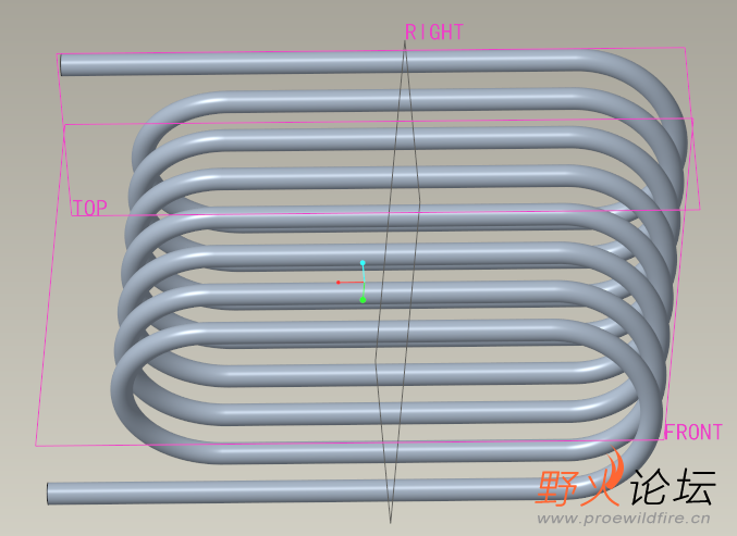

只能一段一段画,再接起来?方程有吗?

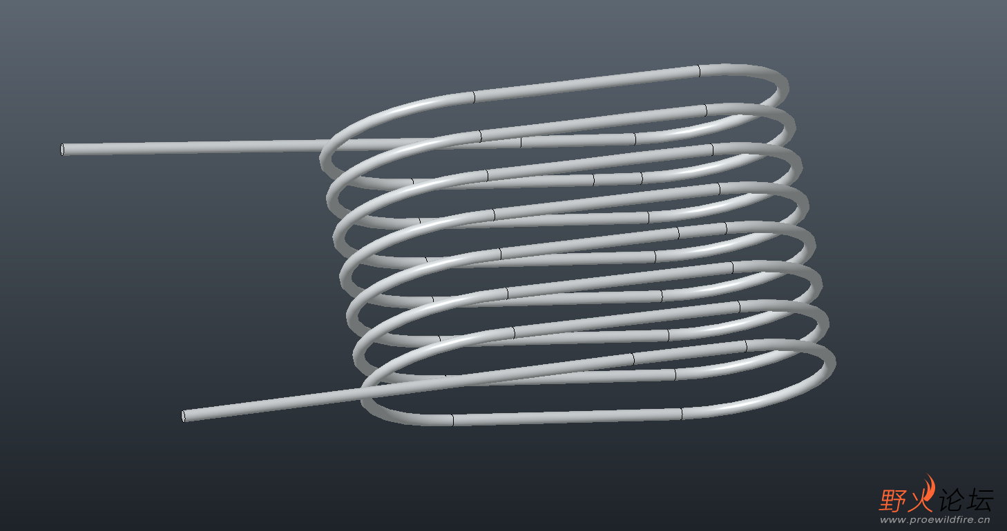

用扫描或者螺旋扫描也是可以做的
prt0022.prt.rar
321.38 KB, 下载次数: 12
售价: 2 金钱  [记录]
82
832
1354
发表于 2026-5-14 14:14 | 显示全部楼层
螺旋扫描
弹簧.prt.rar (269.66 KB, 下载次数: 14, 售价: 1 金钱)
CREO是世界上最好的软件
回复 顶 1 踩 0

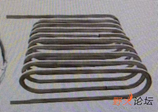

 楼主| 发表于 2026-5-14 14:42 | 显示全部楼层
xuyanyuan 发表于 2026-5-14 14:13
用扫描或者螺旋扫描也是可以做的
要这样的,直线段是水平的,不是螺旋上升的。

 楼主| 发表于 2026-5-14 14:43 | 显示全部楼层

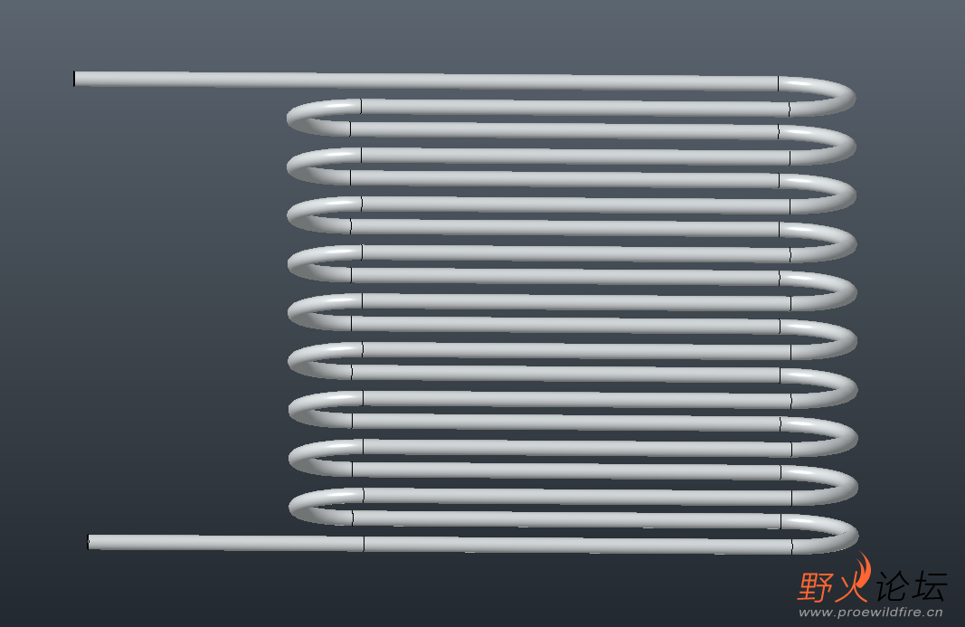

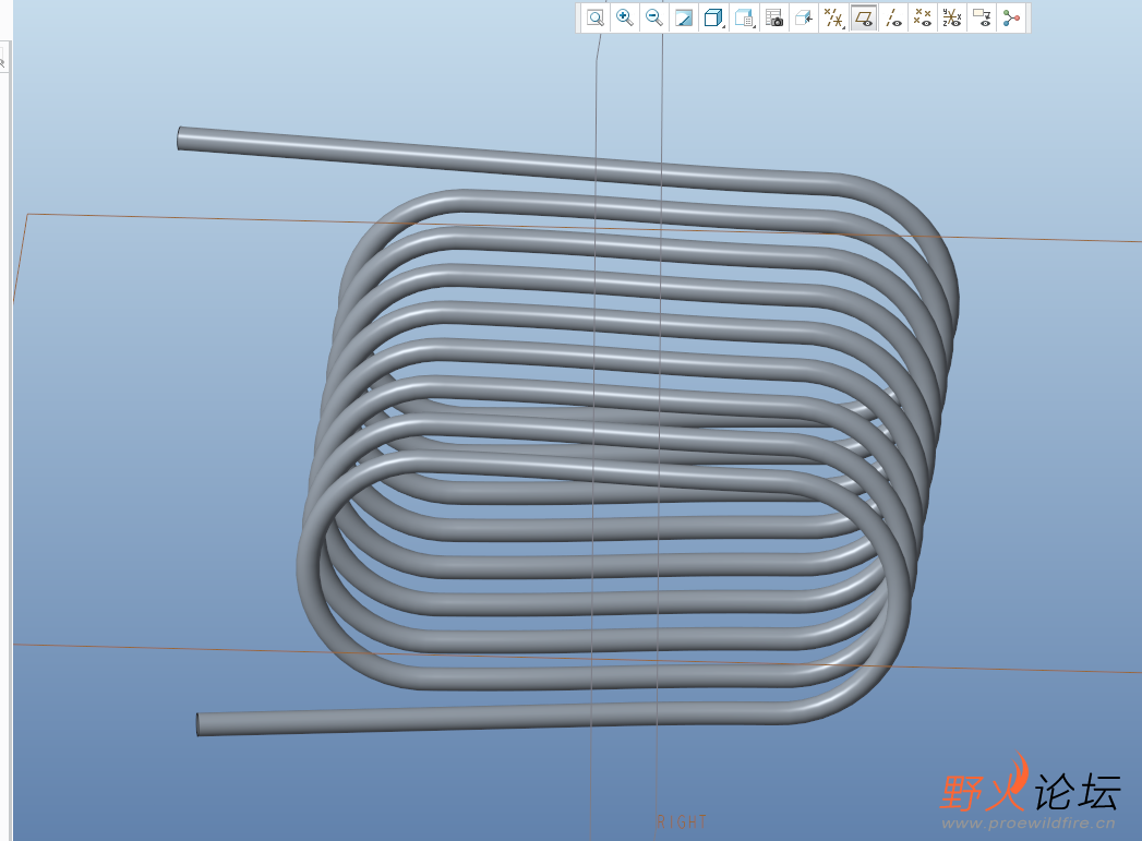

发表于 2026-5-14 15:19 | 显示全部楼层
两端多出来的折平就好了

发表于 2026-5-14 15:20 | 显示全部楼层
可以啊,赞

发表于 2026-5-14 15:40 | 显示全部楼层
刹訤 发表于 2026-5-14 15:19
两端多出来的折平就好了
或者这样,中间盘的应该不涉及装配,感觉没有必要这样,螺旋最方便
线管.prt.rar (172.55 KB, 下载次数: 19, 售价: 1 金钱)
