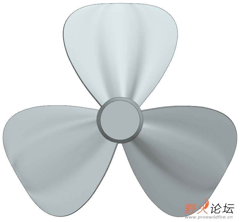

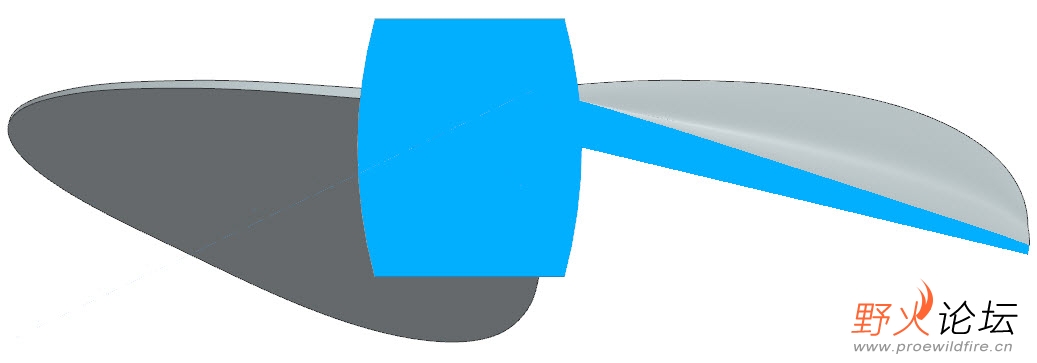

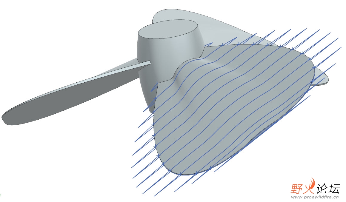

一个螺旋桨的图纸,不是造船专业的,理解不了图上尺寸表,有专业的帮看看,可以用CREO画出来吗。

画是没问题的。但是哥们,你也是胆子大,连公司名字都不遮一下的,不怕一万,就怕万一。

这种逆向图,点数据还不如直接给出,绕来绕去容易产生歧义。

下任务的没有给出点数据,楼主能分享一下文件吗

有没有大神知道剖面图在哪里剖?好像对不上,还有螺距那个视图1000是不是应该1000π?
