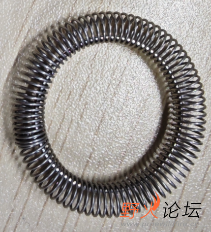

大佬们,这种弹簧装配在creo里怎么画出来?在creo达到图一效果?

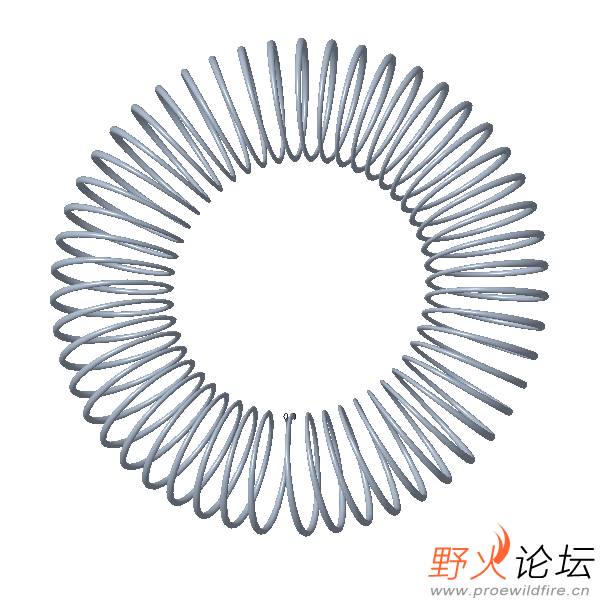

螺旋扫描+环形折弯

第一扫描特征中的截面用到图1中的这个公式,10+50*360*trajpar,10是起始角度,50是圈数!

螺旋扫描+扭曲

感谢!不过我用了三楼大佬的方法
