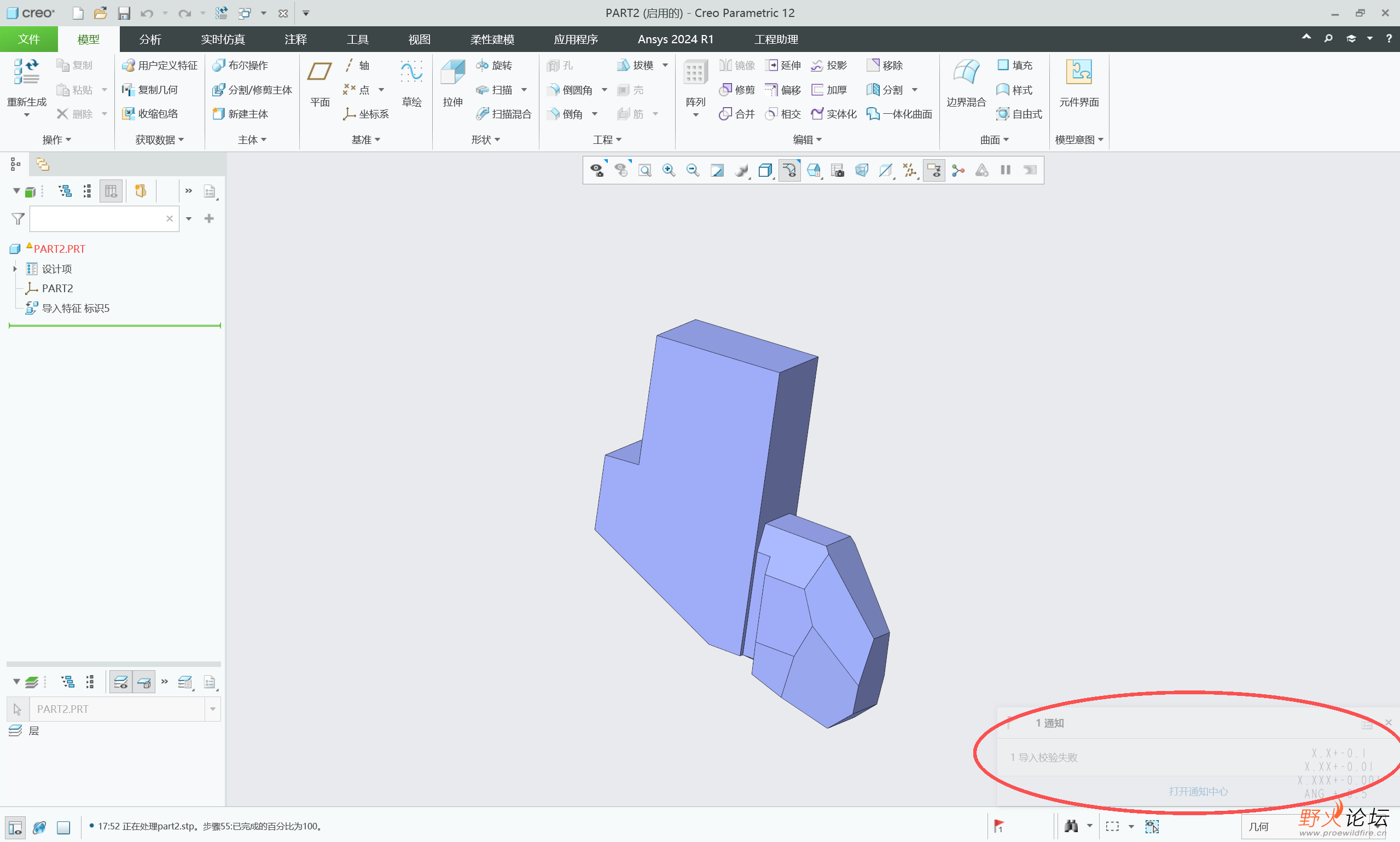

有一个stl做参照去建了prt格式的零件,然后导出为stp就直接报错了,请问各位大佬是不能用stl做参照去建模的问题,还是有其它的问题哦,感谢解惑

是你的精度设计的不对,你文件>属性>精度设置到0.005就OK了

我也遇到过这样的问题.我把小平面特征切割一半的时候软件有报错.只遇到过一次.
