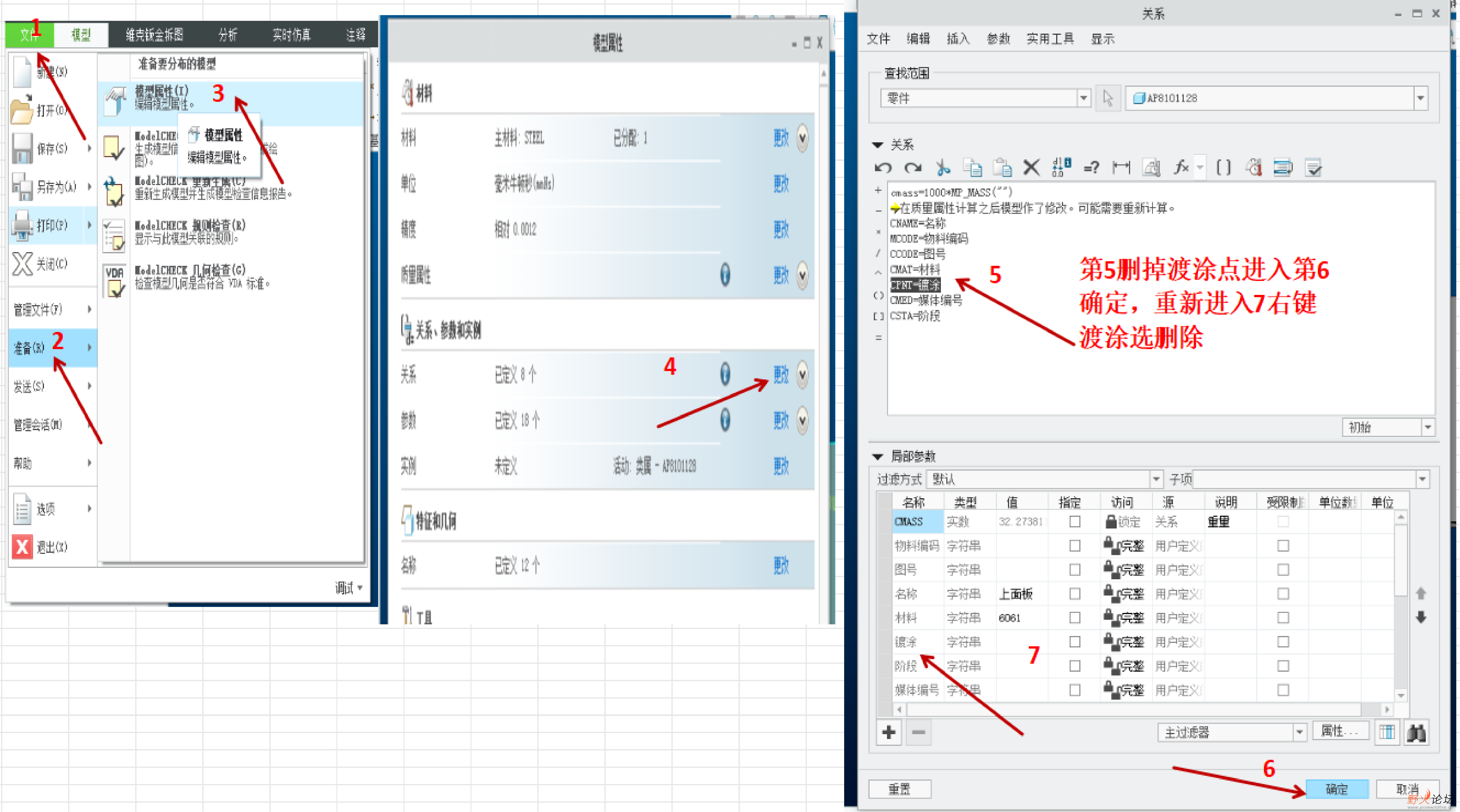

我希望删除参数表中镀涂这个选项,或者将其名字更改为“表面处理”,但一直显示灰色,无法进行编辑。请大神帮忙看一下。

附件是我的模型文件。请帮忙看一下如何更改局部参数。

你先把关系式CNPT=涂镀这一行删除了确定,再打开参数界面才能删除涂镀参数

Promanor 发表于 2026-5-10 12:56
你先把关系式CNPT=涂镀这一行删除了确定,再打开参数界面才能删除涂镀参数 ...
可以了,非常感谢。

方法很成功。感谢。
