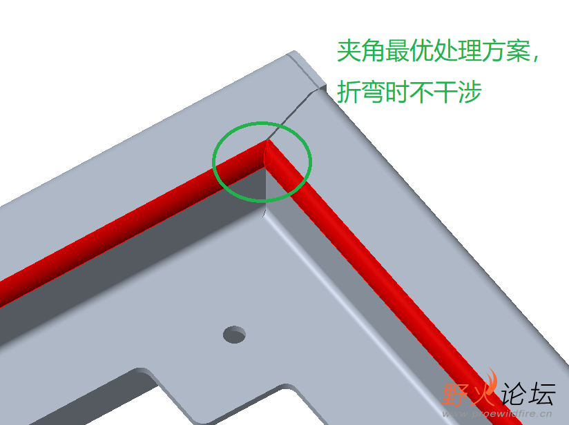

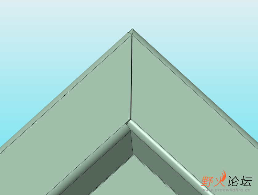

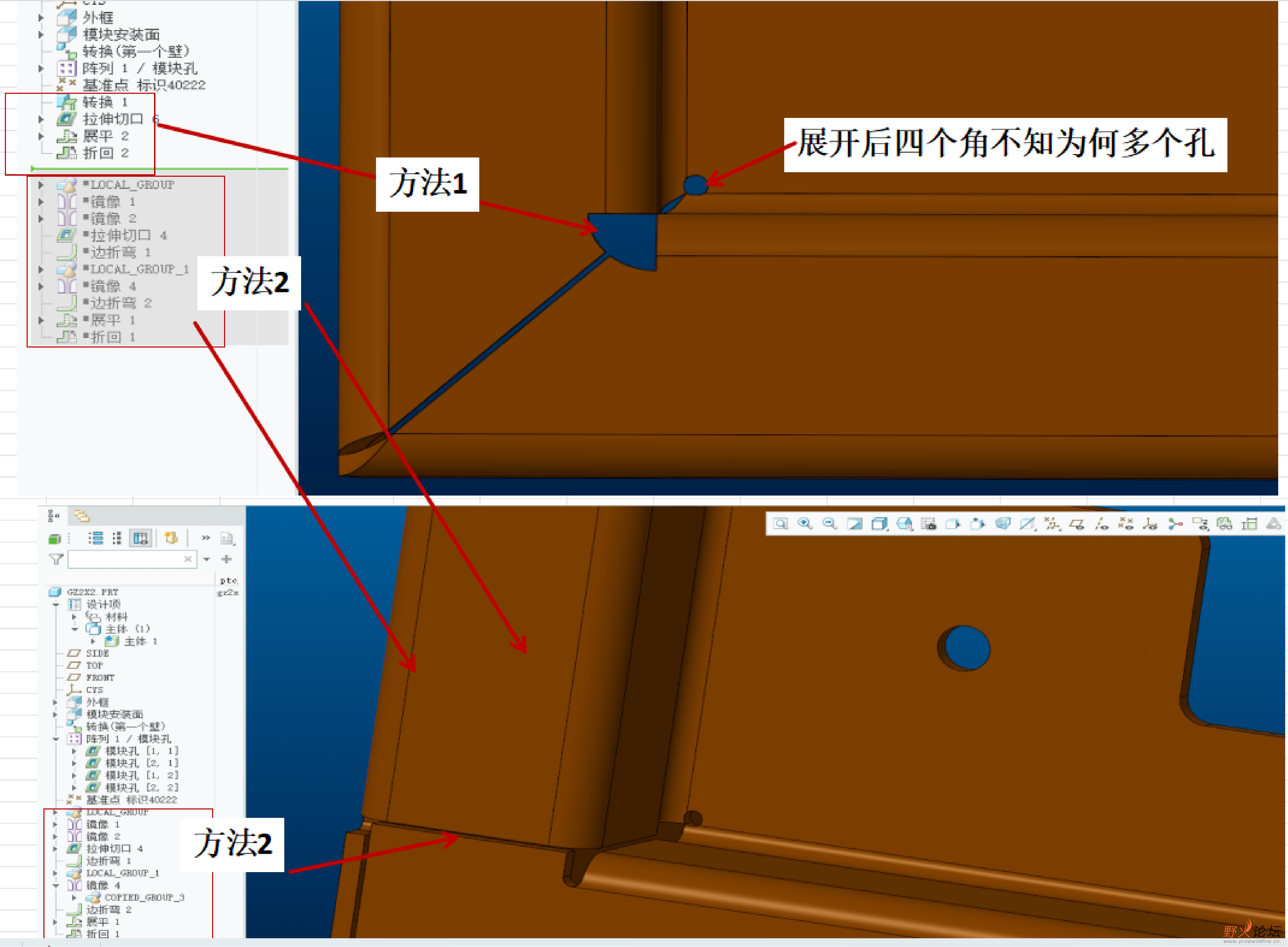

附件中文件,夹角处理不好,折弯时会干涉
剪切怎么做都做不到理想中的样子,不是多了就是少了,处理不好焊接面会很难看
有没有那个大神有最优解,通过修改参数和什么命令都可以,小弟在这里谢过
我软件版本是Creo Parametric 9.0.3.0
问题点
问题点

 楼主| 发表于 2026-5-7 16:17 | 显示全部楼层
iasiqtg 发表于 2026-5-7 13:43
有干涉不能切掉吗
你说的办法不是说不行,个人感觉不是最优解,切掉这么一大块,在后面焊接的时候又要补上去,很难看

发表于 2026-5-7 16:22 | 显示全部楼层
不想补就打磨咯

creo10d的,没安装其它版本了 图片1.png gz2x2.prt.part1.rar (500 KB, 下载次数: 3) gz2x2.prt.part2.rar (188.17 KB, 下载次数: 3)

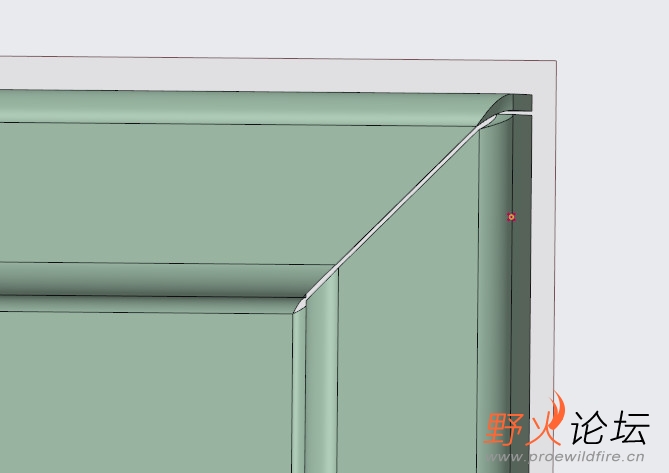

1526
发表于 2026-5-7 22:04 | 显示全部楼层
展平>再切>折回
手动调切割隙大小
只学了,半桶水

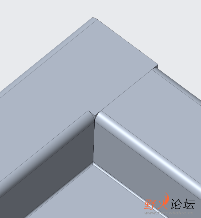

282
328

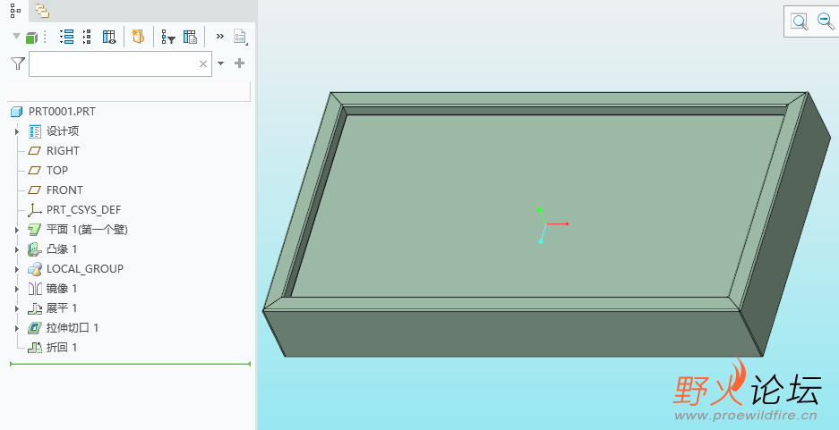

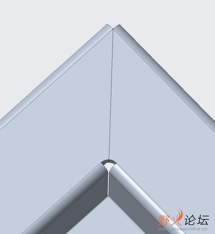

发表于 2026-5-13 15:58 | 显示全部楼层

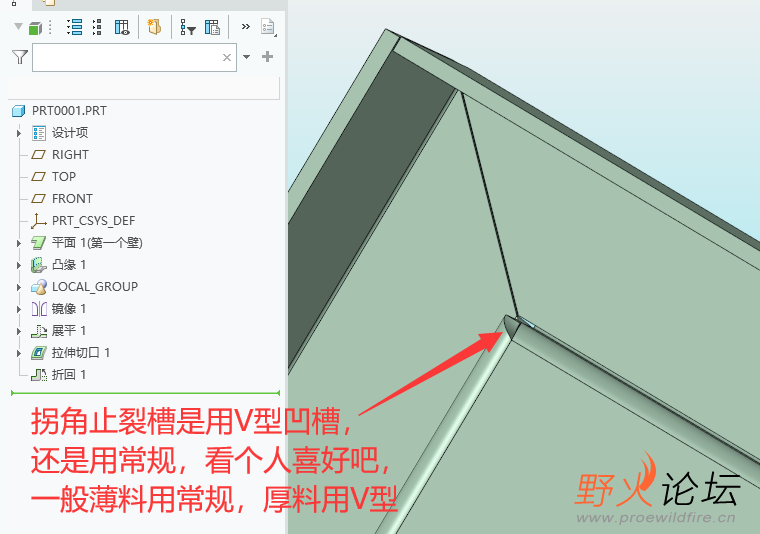

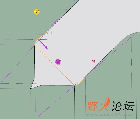

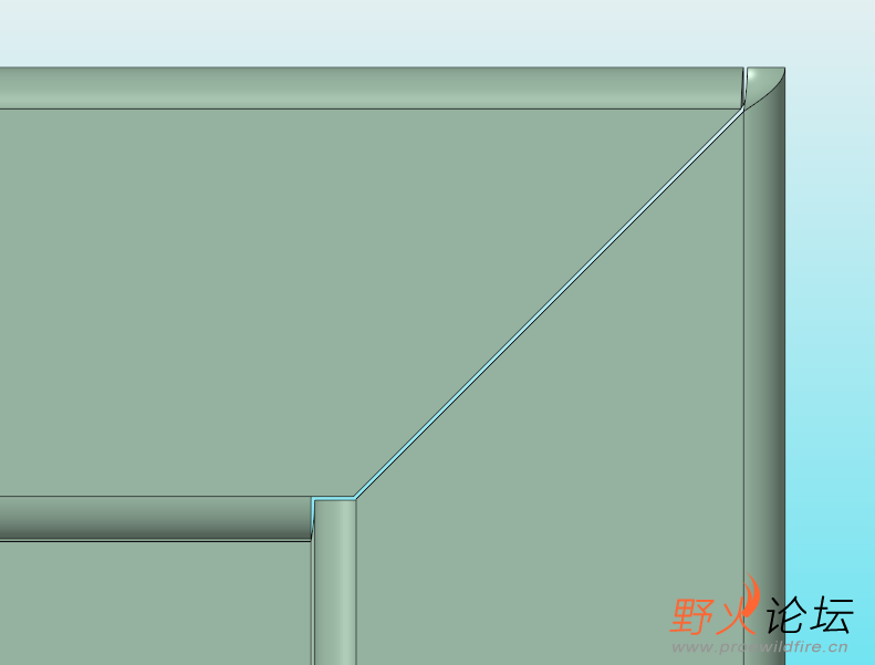

redfoxzf 发表于 2026-5-13 11:27
喜欢这个,放个part,学习下。
直接用钣金做的,高效简洁,3分钟搞定
上面这张图片说反了,一般是薄料用V型,厚料用常规
10.09版本
prt0001.prt.rar (246.76 KB, 下载次数: 9)
