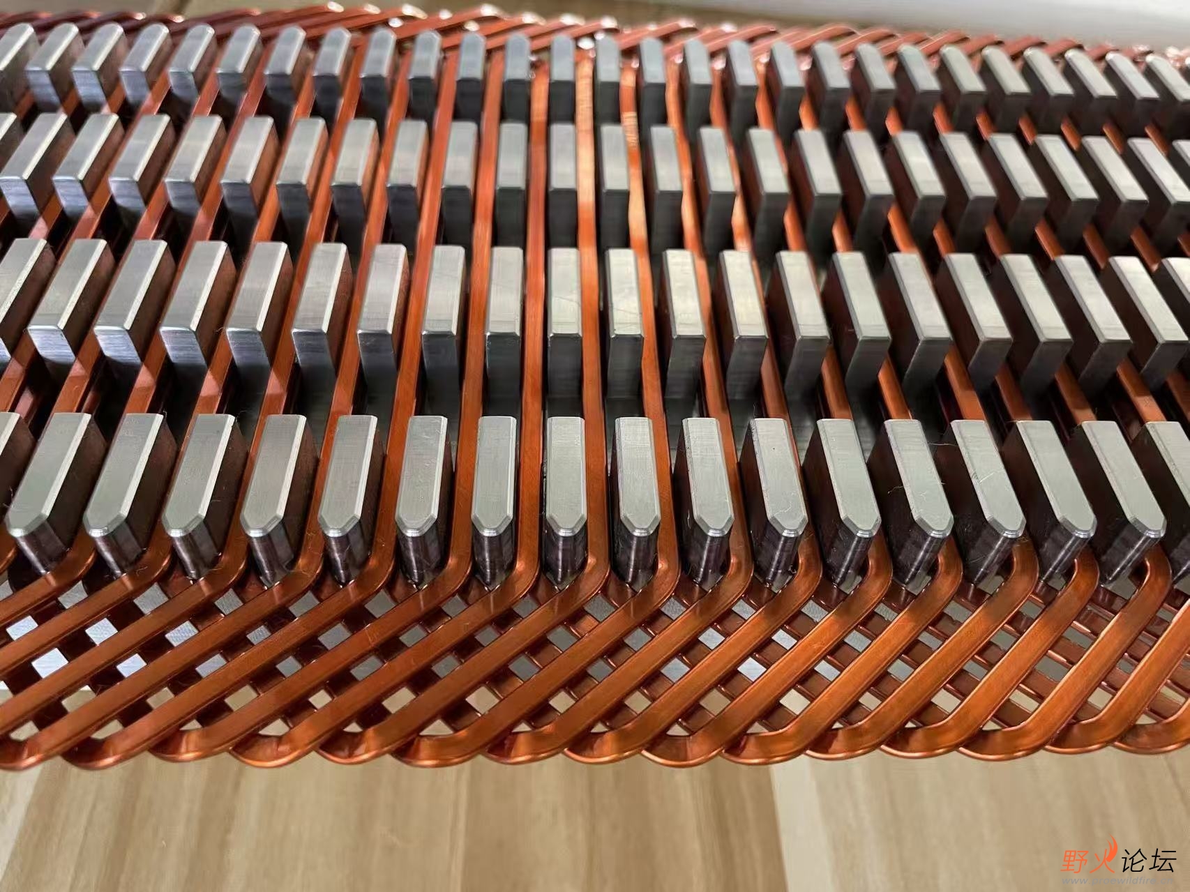

1.png 单根线是类似这样的折线 但是尖角的地方有个波浪起伏 装配的时候正好一上一下交叉换位。 尖角的起伏线怎么画出来

发表于 2026-5-6 14:06 | 显示全部楼层
拉伸曲面+相交得到空间曲线,扫描

 楼主| 发表于 2026-5-6 14:33 | 显示全部楼层
20171207 发表于 2026-5-6 14:06
拉伸曲面+相交得到空间曲线,扫描
能不能简单画一个示意一下啊

发表于 2026-5-6 15:13 | 显示全部楼层
creo12.40.prt.rar (81.82 KB, 下载次数: 20)
钥匙扣做法而已,论坛大把教程,空间曲线过渡,再扫描

发表于 2026-5-6 17:40 | 显示全部楼层
够简单不
这样构图容易找中心,不容易报错,方便阵列

发表于 2026-5-7 21:46 | 显示全部楼层
连续波绕组扁线电机吗?厉害

 楼主| 发表于 2026-5-8 10:03 | 显示全部楼层
lengguan 发表于 2026-5-7 21:46
连续波绕组扁线电机吗?厉害
是的 你会画吗

发表于 2026-5-8 14:24 | 显示全部楼层
是不是这样子,一头上翘一头下翘 图片1.png creo10.prt.rar (497.2 KB, 下载次数: 6)
