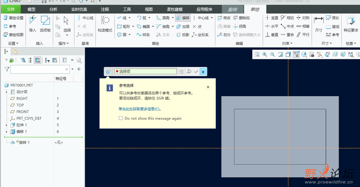

一直用creo5.0,最近刚从论坛下载安装了creo12.4.3,然后草绘进入偏移和投影时不会用 ,琢磨了好一会才研究明白,结果还没明白几分钟,突然草绘进入偏移和投影界面变成老版了,给我搞的郁闷了。老版就老版吧,反正我也习惯用老版了,结果从偏移面命令进去草绘进入偏移和投影界面还是新版。现在变成了新老混合版本了,除了直接进草绘进入偏移和投影是老版以外,其余不管是从偏移进草绘,还是旋转、阵列进草绘都是新版。有遇到过同样问题的版友么,一起交流学习一下。附图供版友参考 1.png

发表于 2026-5-4 07:53 | 显示全部楼层
换汤不换药,还是那个底层逻辑,正常做图就行
 楼主| 发表于 2026-5-4 08:22 | 显示全部楼层
感觉很别扭,还会变化,要么就直接全新的,要么全部老版也没事,穿插着搞,好不习惯

发表于 2026-5-6 10:28 | 显示全部楼层
学习一下 发表于 2026-5-4 08:22
感觉很别扭,还会变化,要么就直接全新的,要么全部老版也没事,穿插着搞,好不习惯  ...
这是你安装软件时,你选择了安装浮动模块导致的,单纯草绘的话,就会启用老版本模式,如果从建模命令中进入草绘就是新版本模式。你如果要同一为新模式,安装过程中默认安装,不要去人工定义浮动模块就好了

 楼主| 发表于 2026-5-22 16:08 | 显示全部楼层
lightlhl 发表于 2026-5-6 10:28
这是你安装软件时,你选择了安装浮动模块导致的,单纯草绘的话,就会启用老版本模式,如果从建模命令中进 ...
我就是默认安装的啊,按论坛上发的软件安装教程一步一步安装的!
