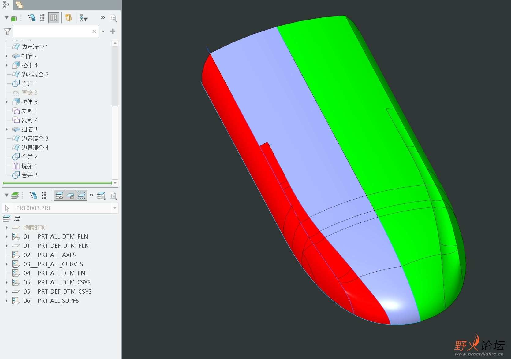

按着视频学的,弄完就是一堆报错,也不知道为什么,碎面可能有点多,大佬们能教一下吗,谢谢大佬

发表于 2026-5-3 21:11 | 显示全部楼层
没啥问题啊,

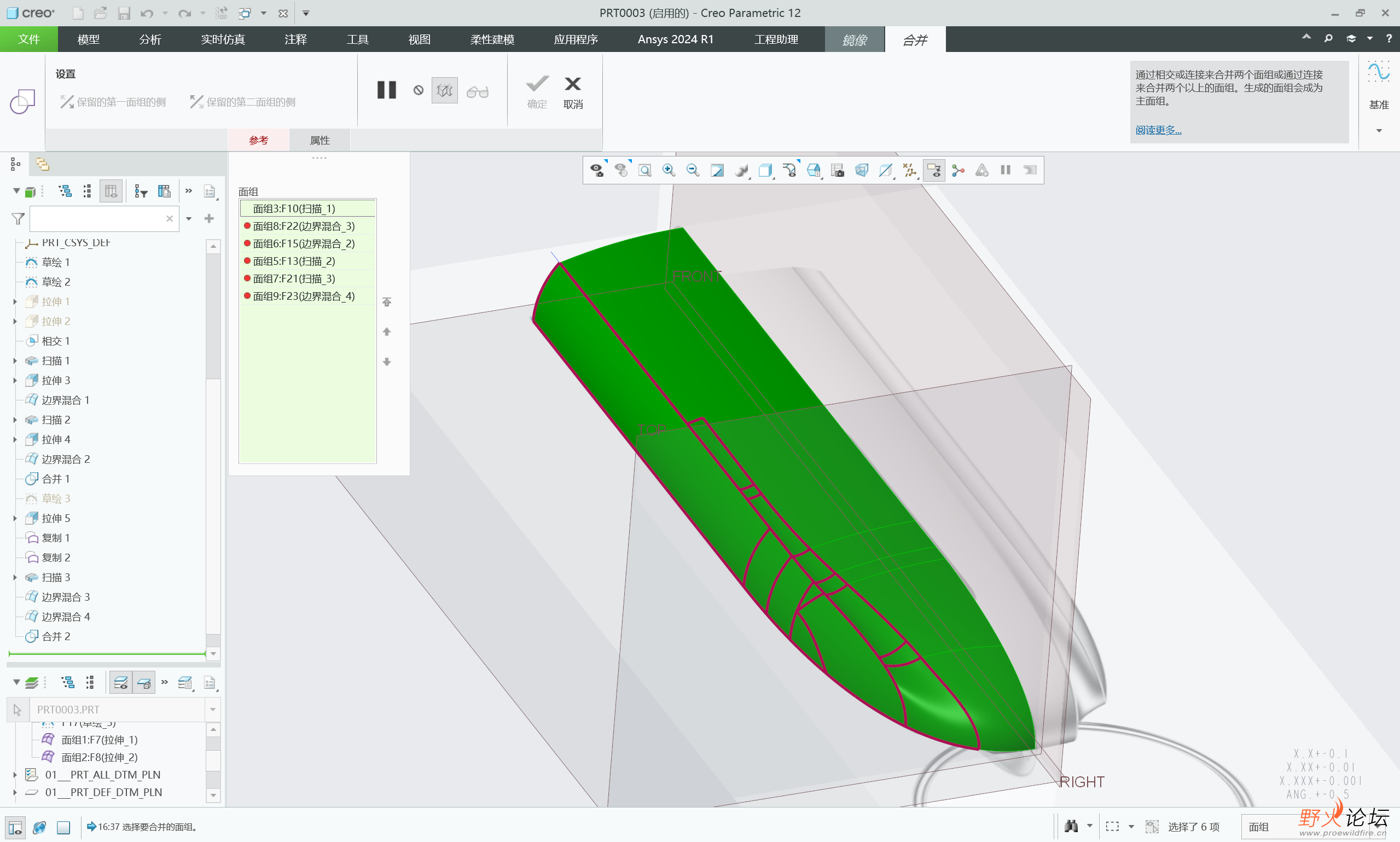

发表于 2026-5-4 09:35 | 显示全部楼层
合并面的时候,选择面的顺序注意一下

发表于 2026-5-4 09:38 | 显示全部楼层
合并失败往往是面的选择顺序错了,先建好的面在前(上)边

发表于 2026-5-6 10:21 | 显示全部楼层
设计项里面选择面组3进行镜像

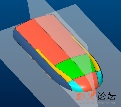

发表于 2026-5-6 13:31 | 显示全部楼层
碎面太多了你这个 一般我是这样样处理碎面的
