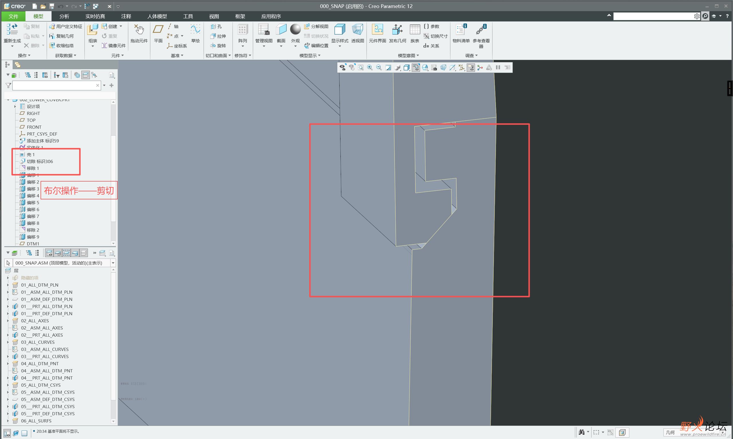

大佬们好,我是学习Creo的新手。我在学习绘制公扣和母扣的过程中,遇到了布尔操作影响卡扣绘制的问题。绘制步骤如下:
1、在装配图中,一开始画上壳公止口,再利用“布尔操作——剪切”,画出对应的母止口。
2、在上壳画母扣之后,点击重新生成,结果下壳出现了与上壳母扣相反的形状。
大佬们,有没有什么好方法可以防止布尔操作对后续其他操作的影响?能否将布尔操作的影响控制在布尔操作之前的绘图操作?有或者是如何做到用布尔操作做出止口,再单独做出卡扣,最后重新生成,卡扣不受影响?

你这种情况不适合使用布尔操作方式。
最好使用“发布几何”→“复制几何”方式,这样即使发布几何的prt文件进行了修改,不会影响复制几何的prt文件。

布尔操作——剪切操作有个自动更新选项的吧,把钩去掉

最后重新生成,卡扣不受影响?---布尔操作剪切的时候,选择手动更新或者不相关的选项,不要选默认的自动更新。

新手学习下top-down骨架,从根本上解决问题

直接把那几个特征 折叠

自动更新改为手动更新
