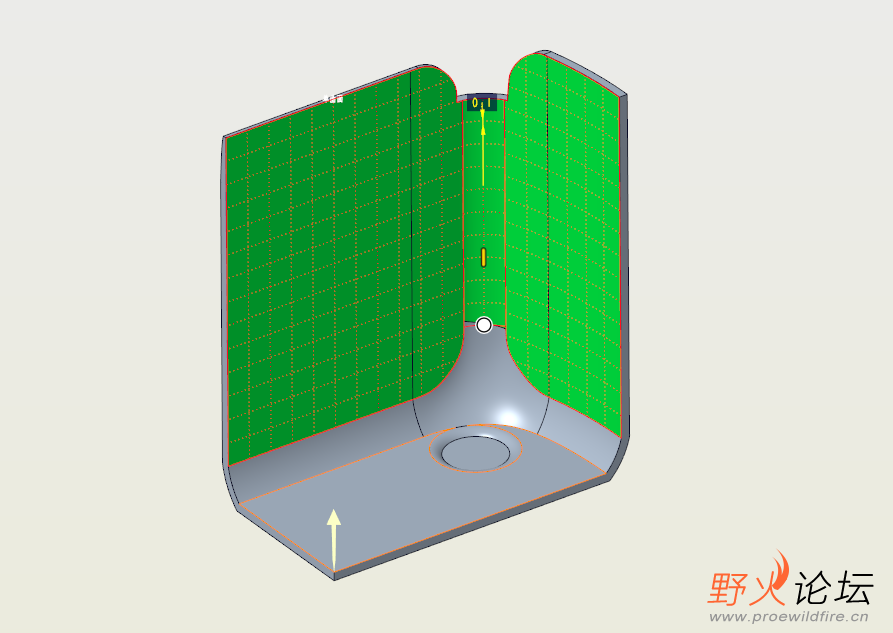

如图,这里是零件的4分之一的实体,绿色曲面拔模做到段差0.1~0.15后模出模。以边缘曲线为拔模枢轴拔0.1度发生变形 大家看下有更好的拔模方法吗

发表于 2026-5-1 15:40 | 显示全部楼层
你这个只能重新做面,设置拔模角度,再加厚。

发表于 2026-5-4 13:53 | 显示全部楼层
在做圆角特征前,做脱模斜度

发表于 2026-5-6 13:22 | 显示全部楼层
https://www.proewildfire.cn/forum.php?mod=attachment&aid=Mjk5MTYzfDNmYzMwOGIxfDE3OTA1MDE4MjR8MHw%3D 看看是不是这样,内圆角处还是有点不完美可以切除,再曲面生成下就完美了

发表于 2026-5-6 13:59 | 显示全部楼层
这样子???
移除圆角在拔模就好了

 楼主| 发表于 2026-5-10 15:36 | 显示全部楼层
是这样的,怎么做的呢?能把PRT文件发一下吗

 楼主| 发表于 2026-5-10 15:44 | 显示全部楼层
闷头苦学 发表于 2026-5-6 13:59
这样子???
移除圆角在拔模就好了
有点复杂,不过效果达到了
