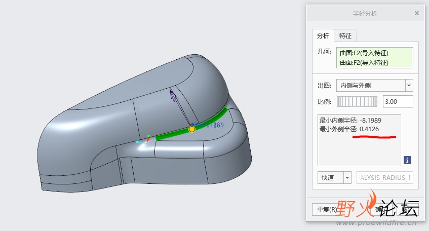

发表于 2026-4-30 18:59 | 显示全部楼层
小R角的问题

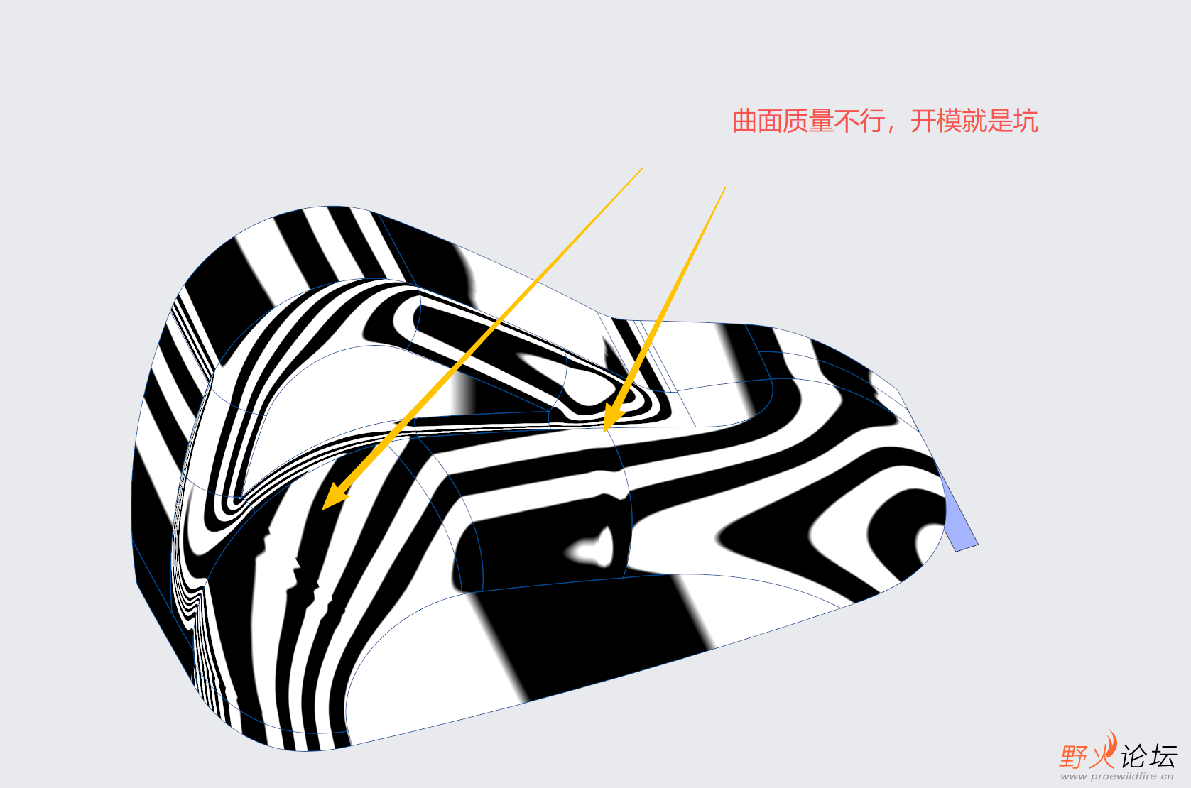

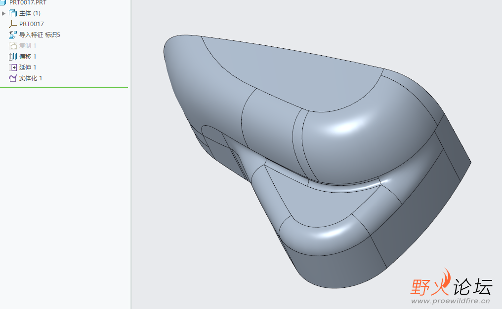

发表于 2026-4-30 23:23 | 显示全部楼层
抽壳概念你可以大概理解外边各个面往里偏移一定的距离,并且能合并成一个面,这个面能切除实体,你这个图有一个面没法往里面偏移1mm的,其它面可以往里偏移1mm(但有不相连,看能不能面延申再合并了),你这个实体没法直接抽壳的了 图片1.png

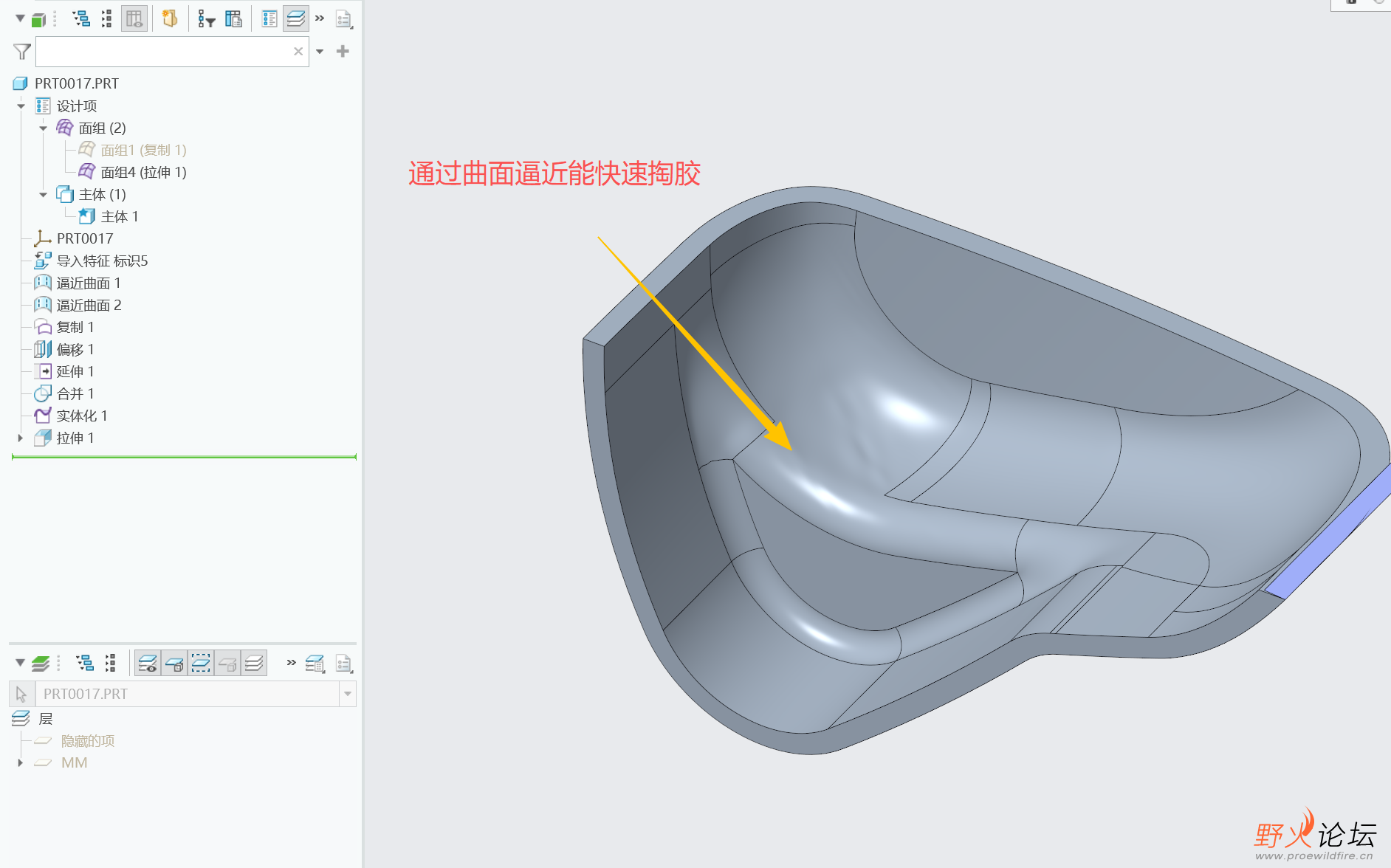

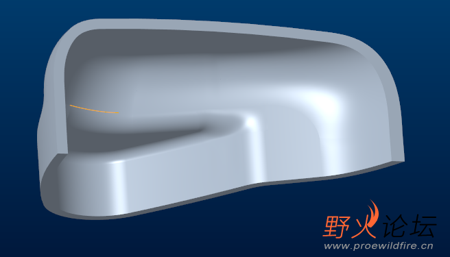

发表于 2026-4-30 23:34 | 显示全部楼层
CREO12.0,掏的胶。

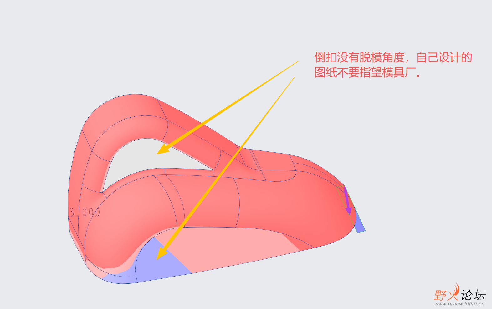

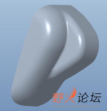

发表于 2026-5-1 09:03 | 显示全部楼层
先去圆角,抽壳后倒回去不就可以了

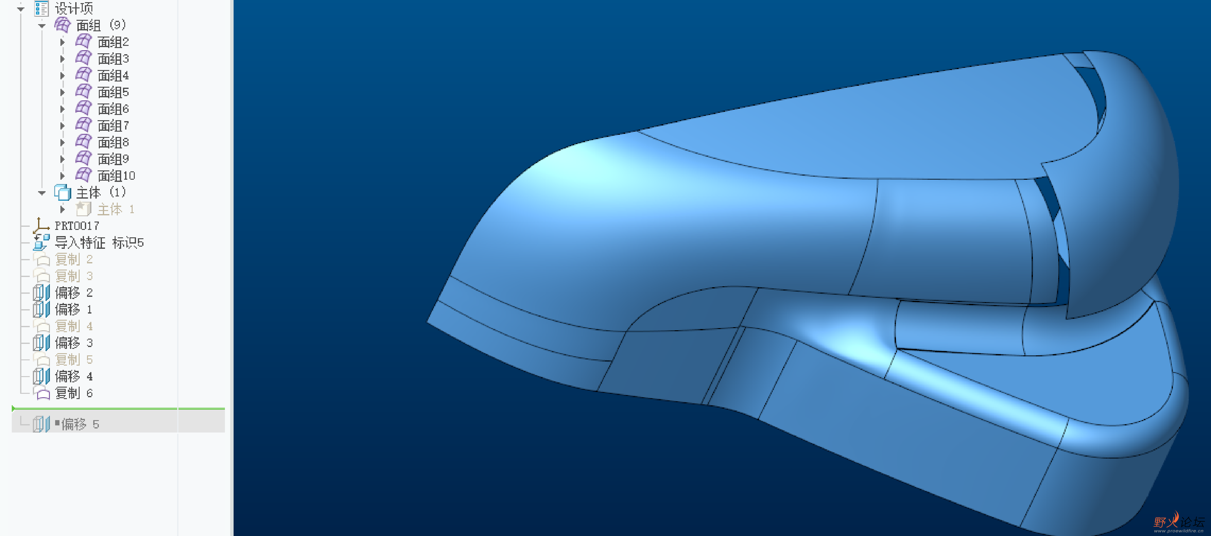

发表于 2026-5-6 10:01 | 显示全部楼层
偏移自动拟合
prt0017.prt.rar
263.72 KB, 下载次数: 3
107
137

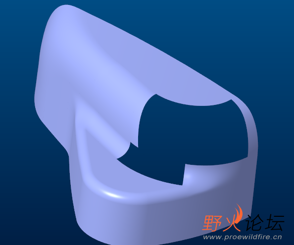

发表于 2026-5-6 16:07 | 显示全部楼层
偏移  把缺的面补一下就好了
prt0018.prt.zip
487.11 KB, 下载次数: 2
发表于 2026-5-15 18:31 | 显示全部楼层
复制偏移时去除勾选小圆角面,延伸到相交,合并,实体掏胶
