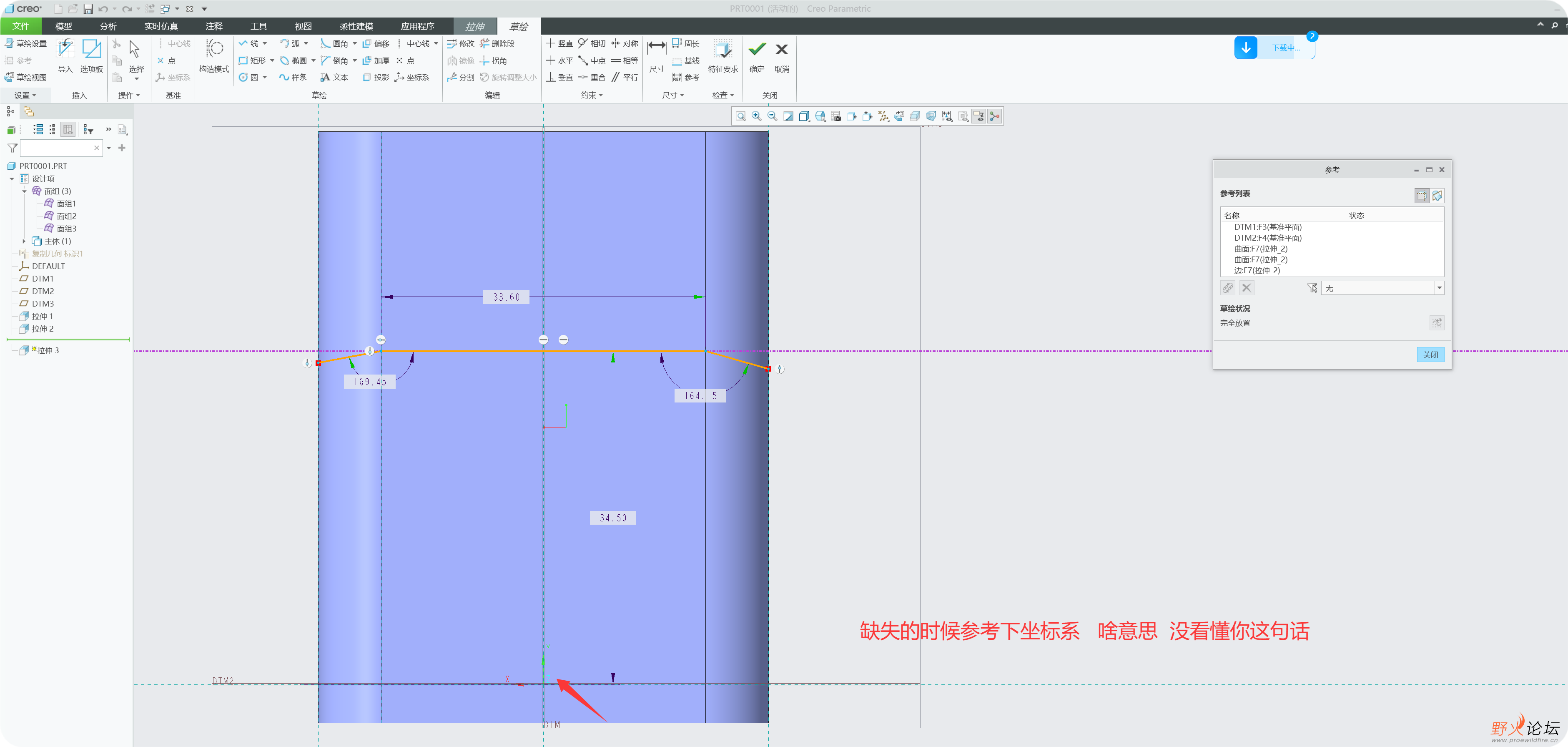

1.提到的参考下坐标系,点一下,没看懂,因为没有任何提示。看哪里判断有没有参考上?这个操作目的是?
2.画这个零件的时候忘了设置工作目录了,下班prt文件直接保存在桌面,也就是prt和原来的stp整机文件没有放在同一个路径,影响不?
3.画这个零件是直接用单个stp文件直接复制进去画的,没看到新建草绘的步骤,不需要草绘吗?
4.假如要做内部结构,ID设计师没有做模型,比如反光杯,电池,散热片,pcb,这些内部结构,这个小时结构要怎么设计?因为没有模型可复制几何。还是说ID必须把内部零件也要做好?结构才能做出来?

楼主电脑用这么好,也应该花钱系统的学习一下Creo啊.
右上角参考里面没有看到坐标系,就是没点上。目的就是用来参考定义尺寸啊。
不影响。自己体会后就知道了。
需要草绘。
这个要问你公司项目是怎么分配的啊。
