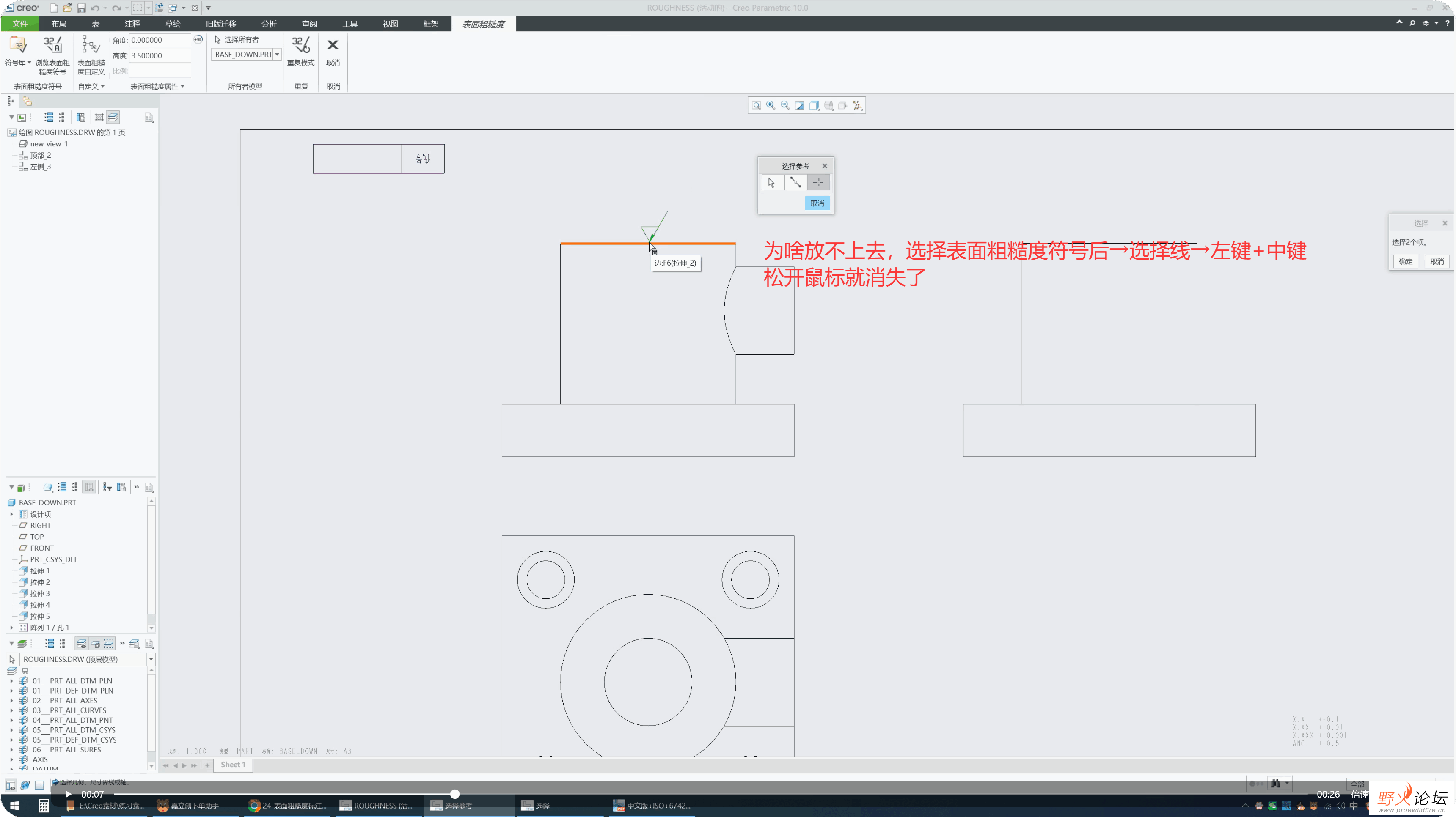

[求助] 为啥放不上去,选择表面粗糙度符号后一选择线一左键+中键边f6(拉伸2)松开鼠标就消失了

就在粗糙度里面

发表于 2026-4-29 09:37 | 显示全部楼层
xixu 发表于 2026-4-29 09:36
就在粗糙度里面
粗糙度放在线上,长按右键可以选择放置类型,然后左键就可以

发表于 2026-4-29 13:35 | 显示全部楼层
用符号库中的表面粗糙度,软件自带的不是很好用

 楼主| 发表于 2026-4-29 13:40 | 显示全部楼层
好的 谢谢了
