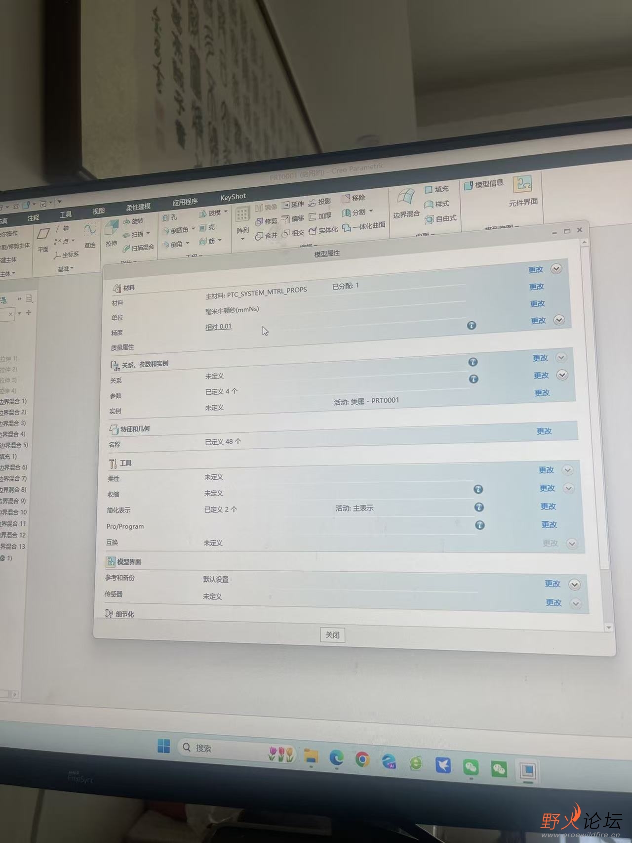

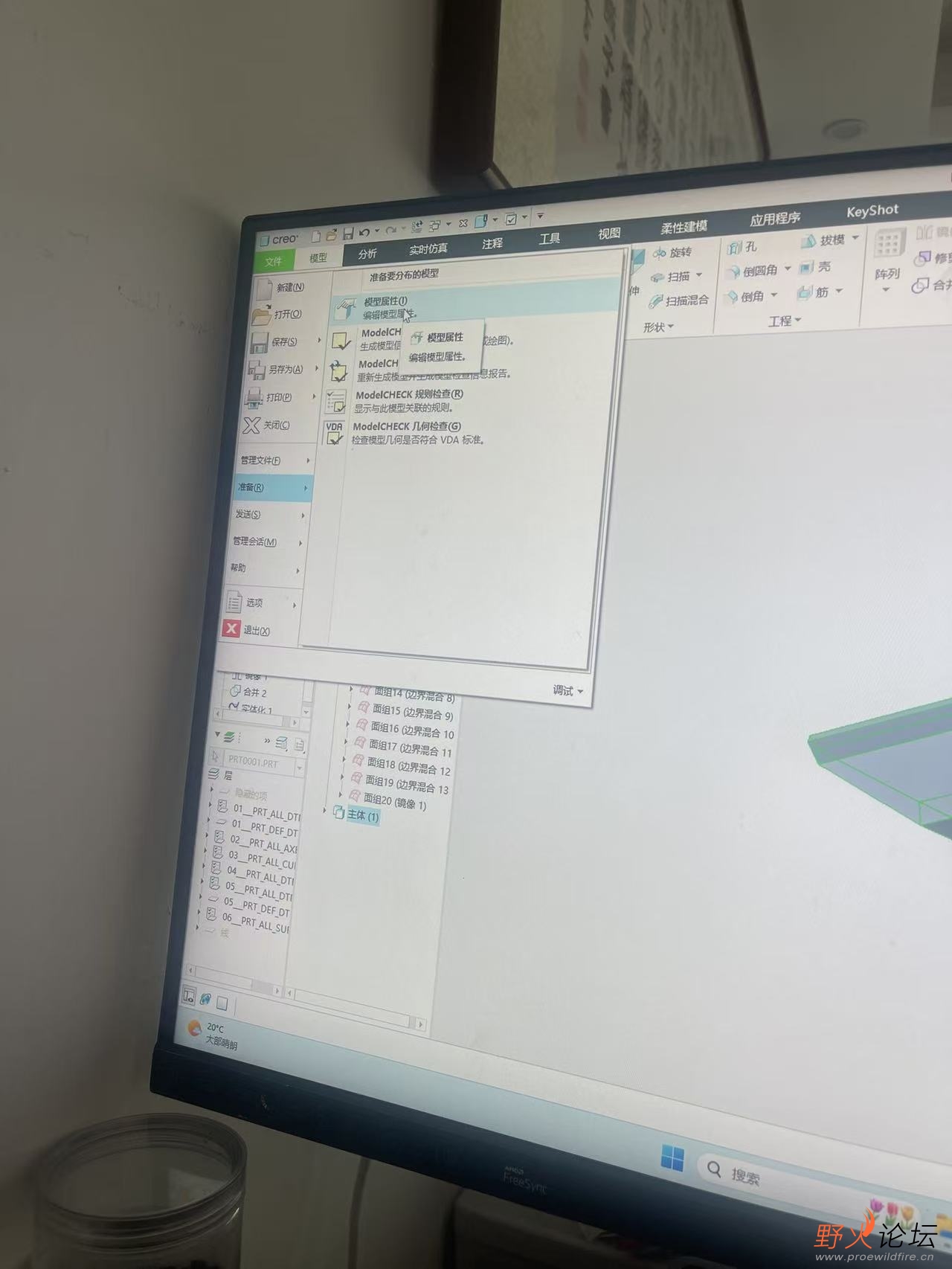

发表于 2026-4-30 13:09 | 显示全部楼层
设置公差就可以,下面附图,符文件
prt0001.prt.zip
140.31 KB, 下载次数: 0
72
发表于 2026-5-18 09:44 | 显示全部楼层
还可能和精度有关系
