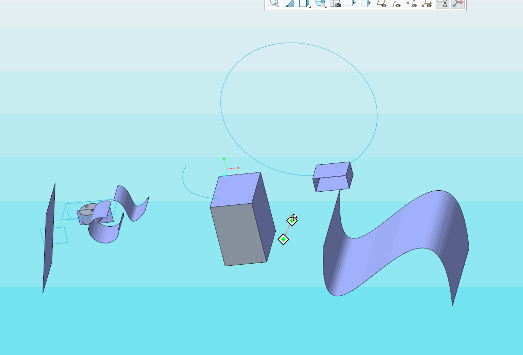

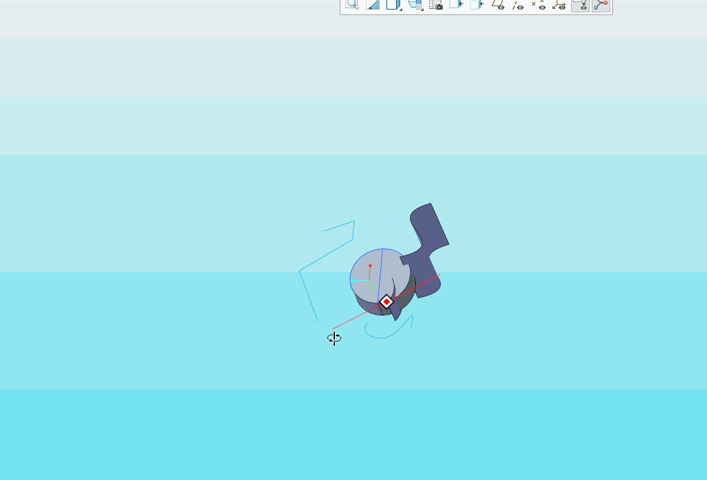

我是初学者,画完一个零件后,有很多的辅助草绘和曲线,还有点,看起来乱乱的。一个个的隐藏好麻烦,不知道有没有快速的方法隐藏全部的曲线和点。我在用creo10.0。非常感谢

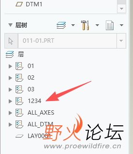

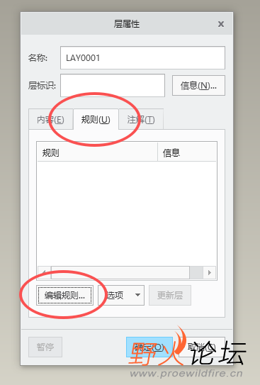

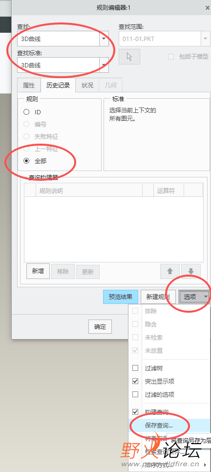

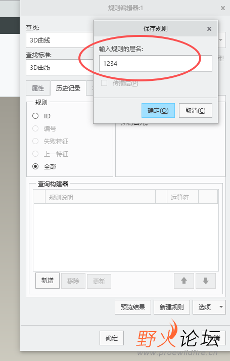

发表于 2026-4-28 10:16 | 显示全部楼层
新建图层,选择 曲线,框选之后放在新建图层,然后隐藏图层就行
录制一个映射键,建层,设置层规则将曲面和曲线加到层里面(对层规则不熟悉的话,也可以将过滤器分别设置为曲线和曲面,框选,不过这样会多两个步骤),然后隐藏这个层,后面如果想再显示曲线和曲面的话,将层设置为显示,或者删掉这个层也可以
点的话就简单,关掉基准点显示就行了

发表于 2026-4-29 10:10 | 显示全部楼层
我层都懒得建,直接点模型树最上面,然后按SHIFT点南最下面,这样就全选了,然后在弹出界面里点隐藏。这样曲线和曲面都隐藏了,一秒搞定

发表于 2026-5-13 10:45 | 显示全部楼层
建零件模板,在模板中建图层,编辑图层规则(收纳所有曲线),然后一辈子都用这个模板来画图。
