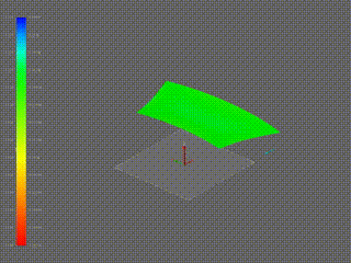

本人刚做钣金拆图。不知道这样的形状钣金该怎么展平。望大佬们教一下小弟!

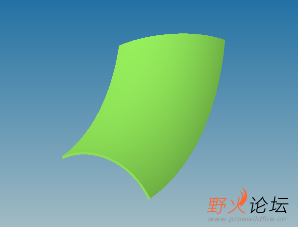

发表于 2026-4-28 07:57 | 显示全部楼层
这个曲面展开呢

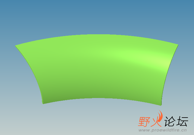

发表于 2026-4-28 08:09 | 显示全部楼层
好了

发表于 2026-4-28 09:09 | 显示全部楼层
哇喔,看君3D图,胜似3D图,请问,你和楼主发的有什么区别?

 楼主| 发表于 2026-4-28 09:21 | 显示全部楼层
你这个是曲面展开。用不了钣金里

发表于 2026-4-28 10:02 | 显示全部楼层
就是用曲面展平。这是球形面,竖向与纵向都没有直线素线,高斯曲率不为零,钣金用不了,只能用曲面展平。

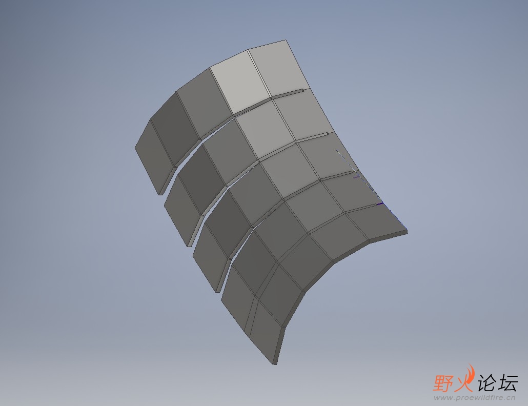

发表于 2026-4-28 14:34 | 显示全部楼层
看你生产工艺和批量和需要什么了:
1.是外观件,要求高,批量大,那就要开模冲压出来,前面层主已经说的可以用面组展平来做为参考。
2.要求不高,批量少,江湖救急的话,可以据尺寸画个(如图示),但只能近似相似,且工艺工序加了,这个方法倒不局限于CREO,只要是有钣金模块的机械设计软件都能实现。
   这个形状长的方向一般画多些,可据需要裁剪成长边方向形状。
主体+一个示意补片
主体+一个示意补片
95
151
