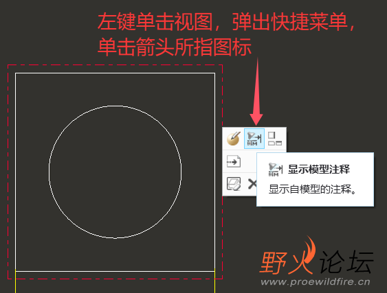

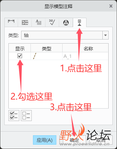

为啥轴的名称在图形上显示不出来
最佳答案
查看完整内容
看图操作
409
598
发表于 2026-4-27 18:49 | 显示全部楼层
看图操作
