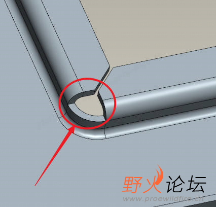

求助大神,这种折弯不要留缺口,需要怎么处理。

这样能折出来也是天才

箭头所指的圆角折不出来

我猜你是问生产工艺吧,不是3D绘图吧。
第一种使用拉伸工艺. 使用Dynaform,做拉深,deep draw。液压机/油压机,拉深模。
第二种简易折弯,然后焊接打磨。
