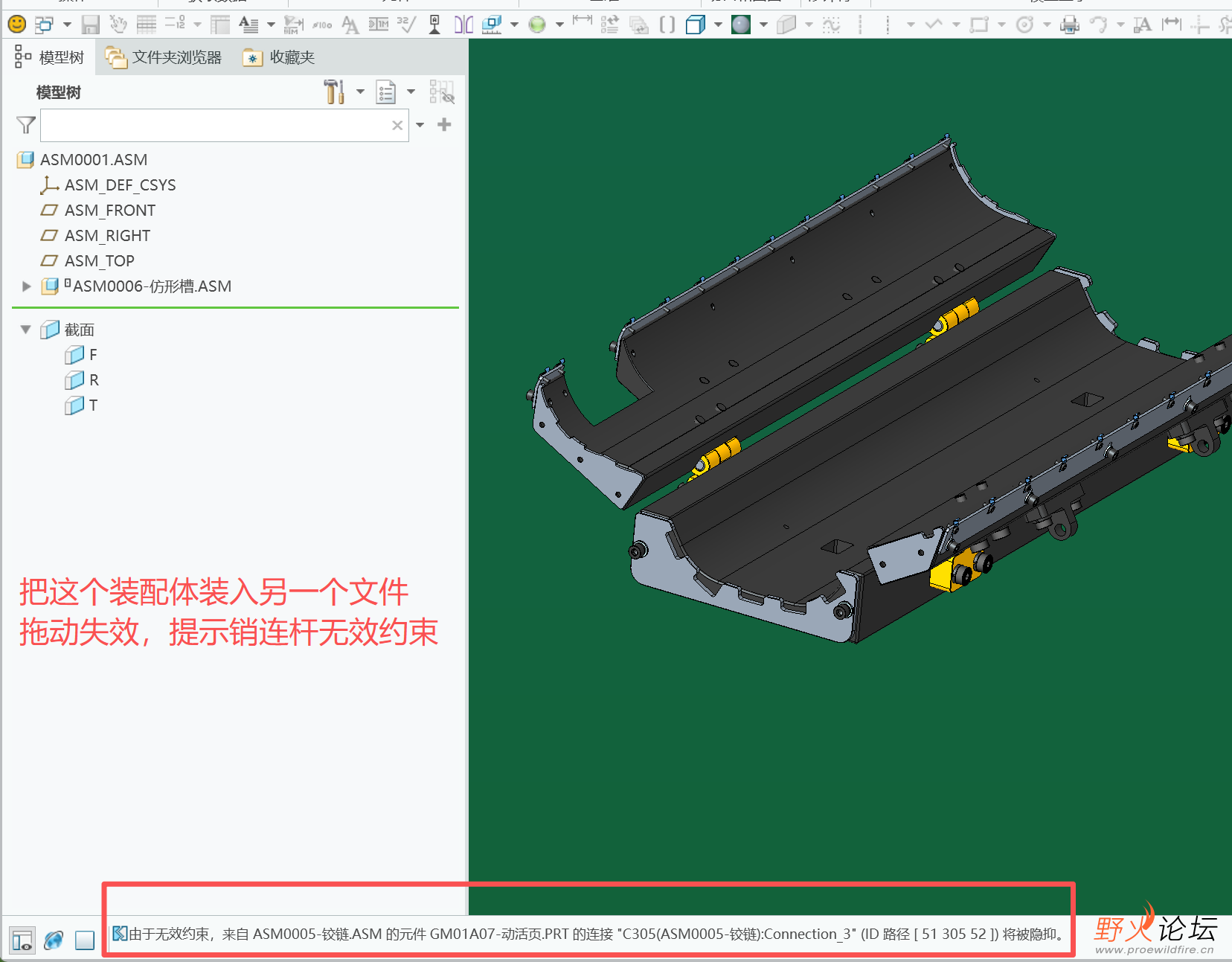

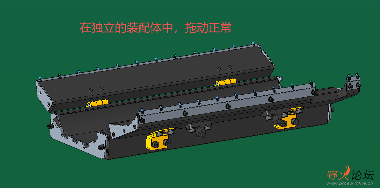

如题,装配体机构拖动正常,但将它装入另一个文件(哪怕是空文件),能动的机构也动不了,说是无效约束,求朋友们帮忙分析下原因,看能不能解决?

原因是装入另一个装配时未给约束造成的
直接使用默认约束都可以,总之要约束好

你把ASM0006-仿形槽.ASM固定试试看

最新状态,经本论坛的高人指点,问题出在滥用“刚性联接”上,经测试,所有能动的组件上,所有的子零件约束,都不能有刚性联接。感谢坛友。
https://www.proewildfire.cn/thread-184530-1-1.html,5楼的朋友找到原因了,感谢。
