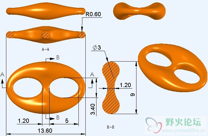

请问各位高手,这个东西分别用proe以及SolidWorks怎么画?
请高手们画好后上存附件上来。
谢谢高手!

方程式
不是方程式的吗

G1的prt,野火4.0
prt0001.prt.zip
101.58 KB, 下载次数: 56

这题好像不会很难啊。。做1/4,可变扫下,割下再补下应该OK。。有时间做下。。

这个不难,俺做了一个,不知道合格不
做得不好,请别见怪
