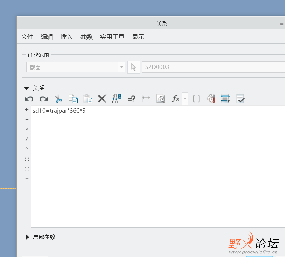

就是效果图的这种绞线

可变截面扫描,你扫描的时候有一个选项要选可变截面,默认恒定截面是不行的。你的这个d10要是一个角度
