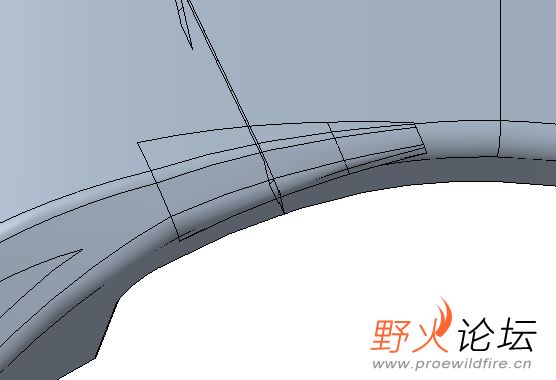

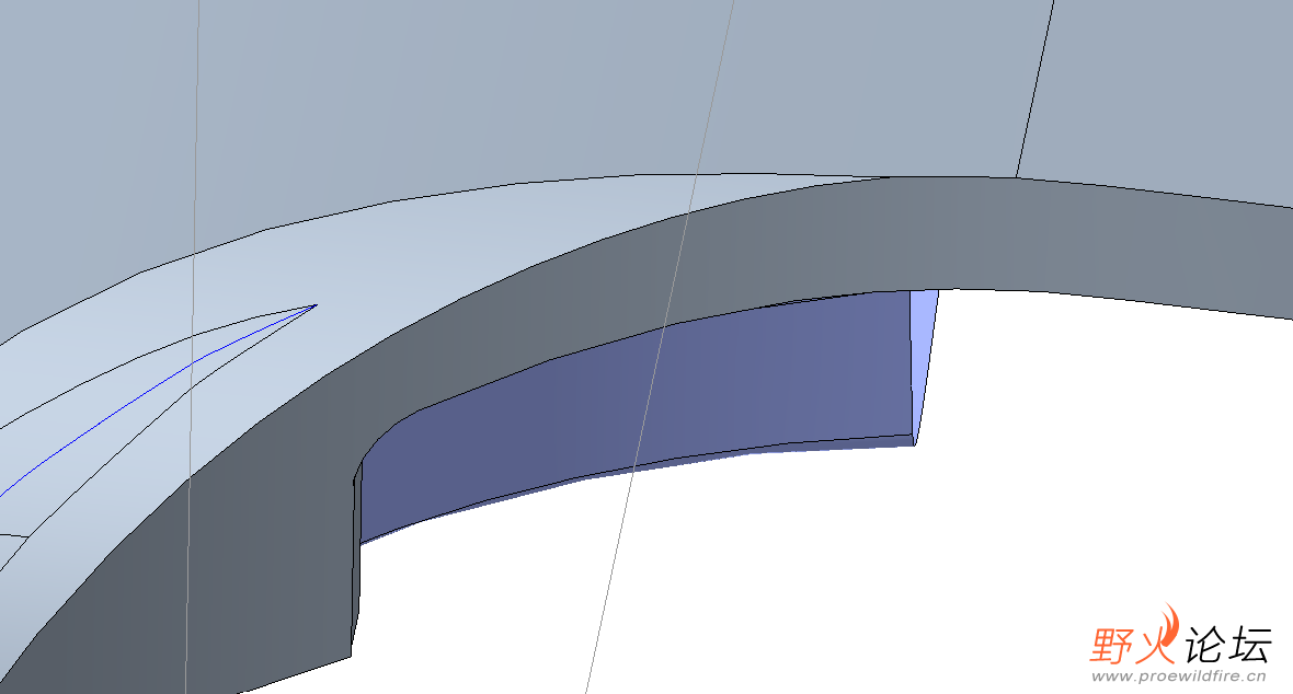

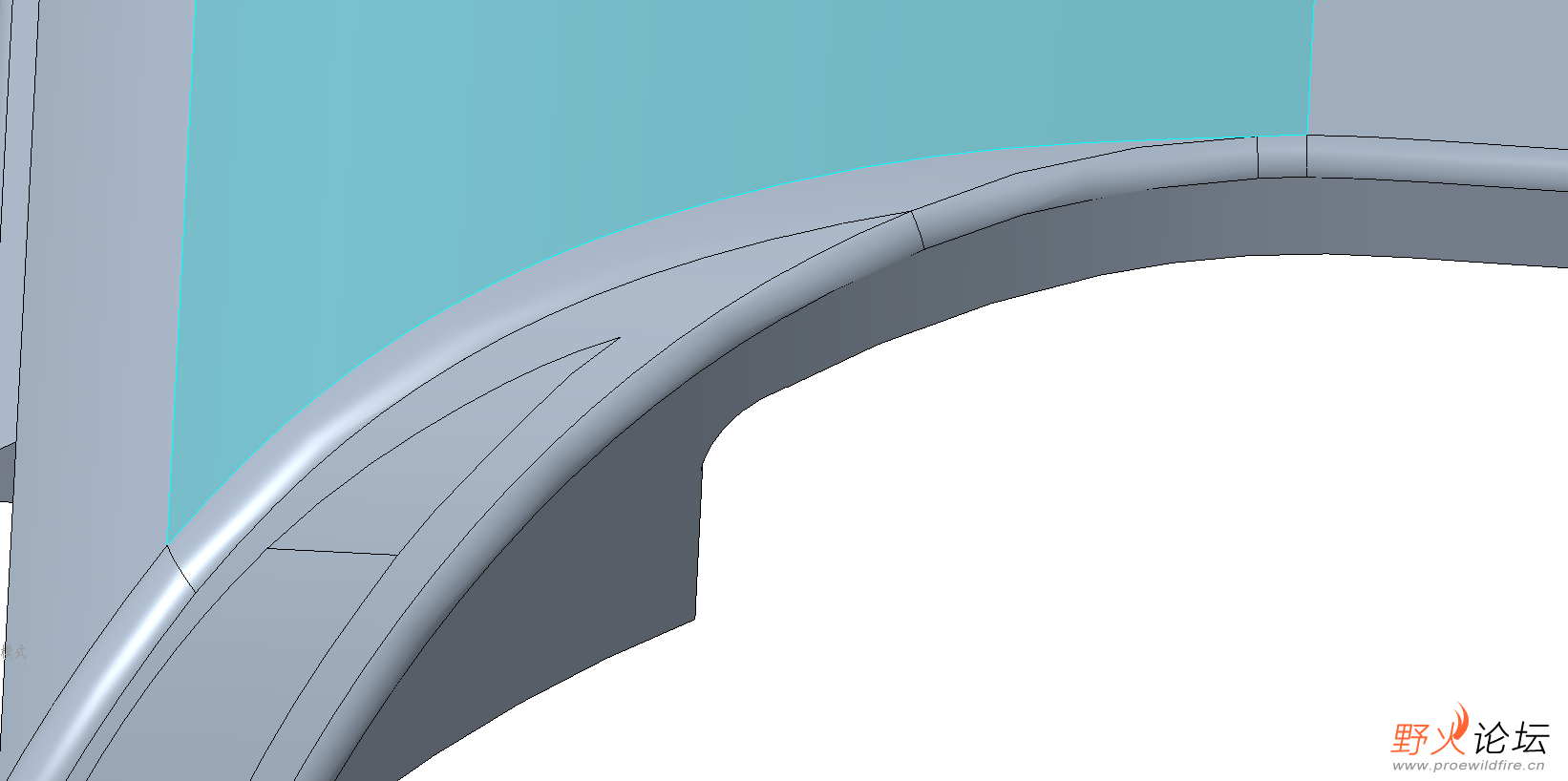

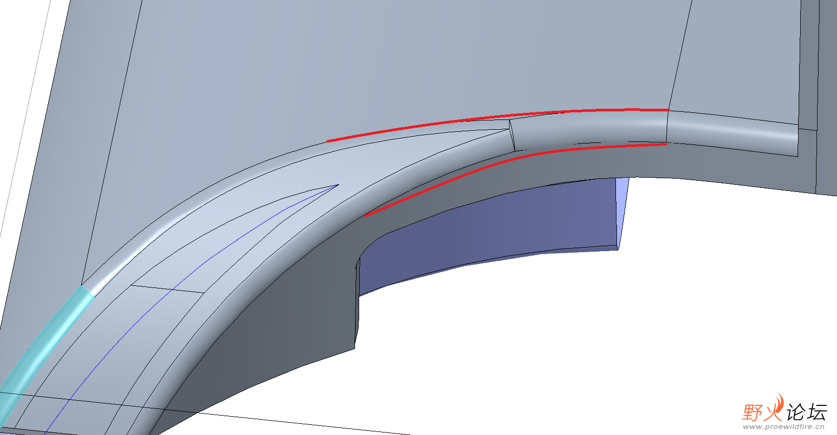

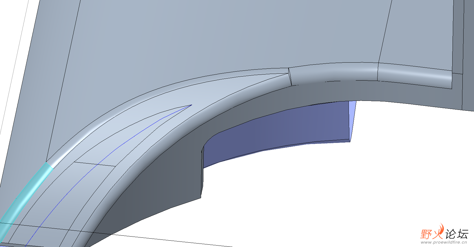

如图,3个曲线棱边相交,倒圆角后可以在相交的地方明显看到过渡。如何倒角才能让自然过渡。

发表于 2026-4-20 16:12 | 显示全部楼层
做面顺过去啊

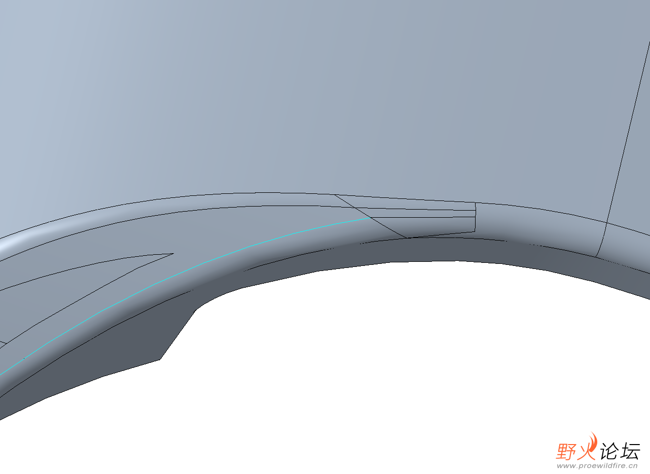

 楼主| 发表于 2026-4-21 11:24 | 显示全部楼层
mystery 发表于 2026-4-20 16:12
做面顺过去啊
多谢提醒,尝试了一下,但是我用了边界混合,这样拉出来的曲面还是不和之前的相切,效果不好。我也想用扫描做,但是扫描的轨迹线,没有思路。可以指点一下吗?
补充,我还应该是轨迹或者方法有问题,扫描出来也是,不太光滑啊。

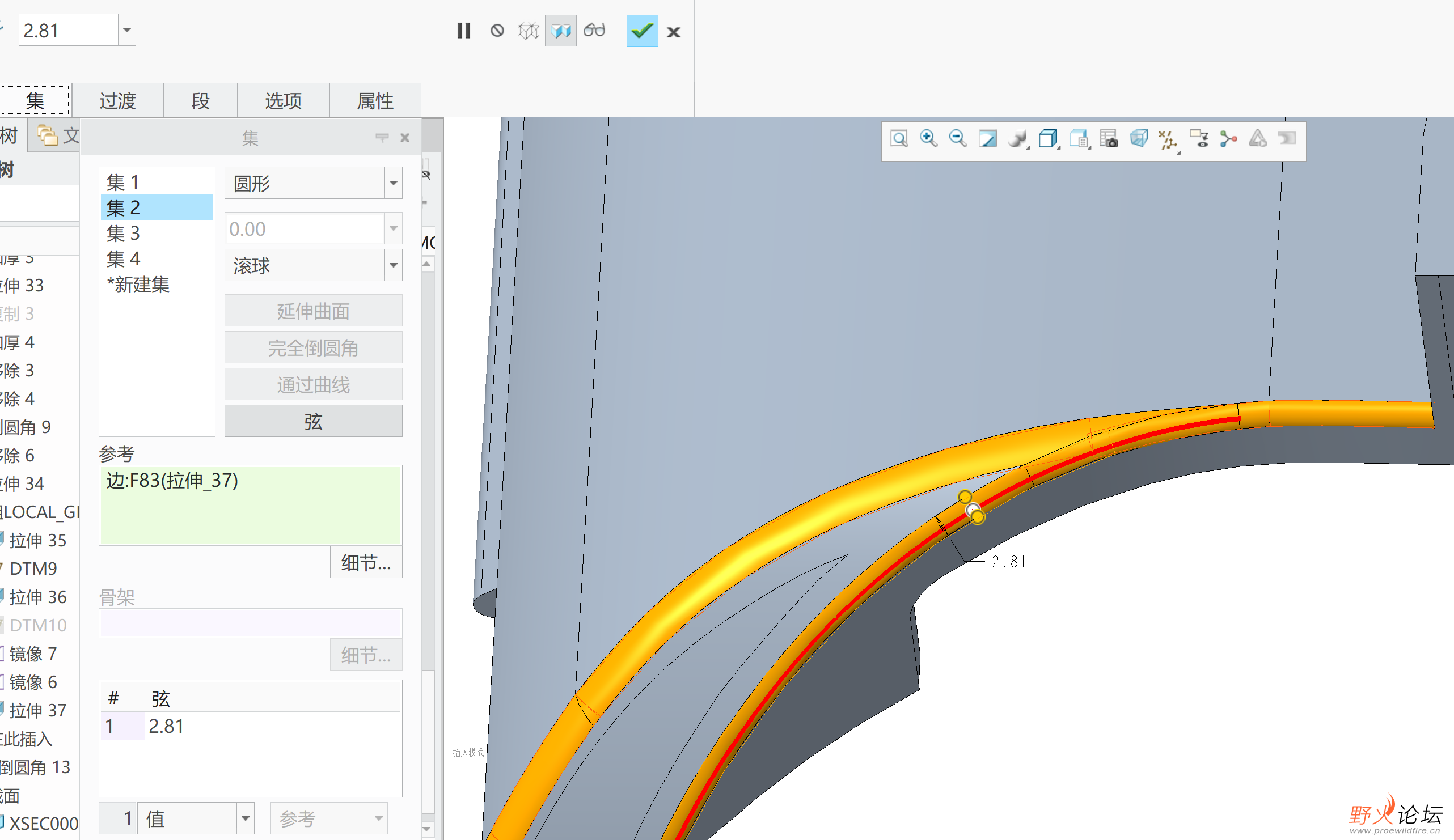

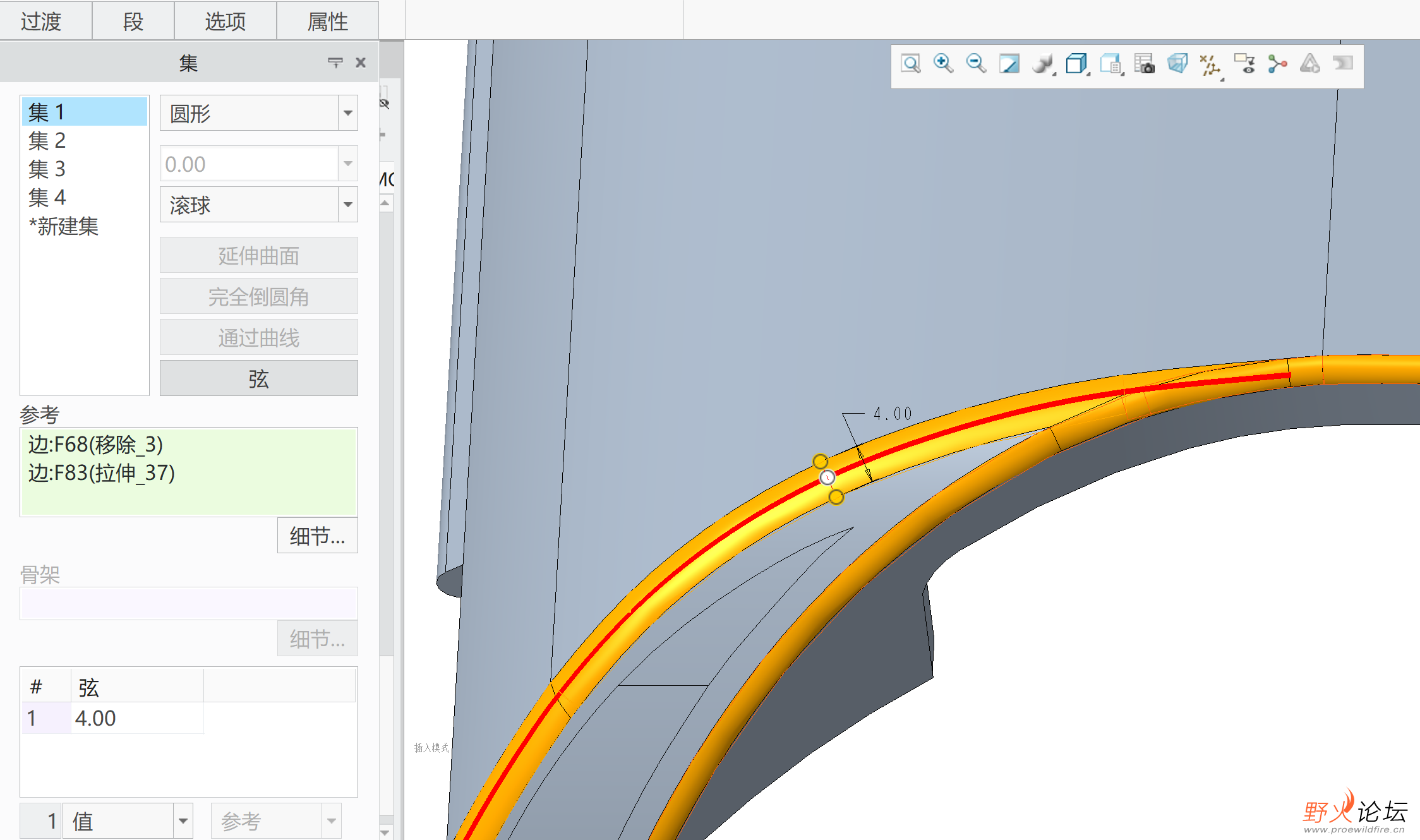

 楼主| 发表于 2026-4-21 18:13 | 显示全部楼层
我调整了圆角的大小,把圆角设置成了不同的值。这样看着好像效果更好一点儿。
