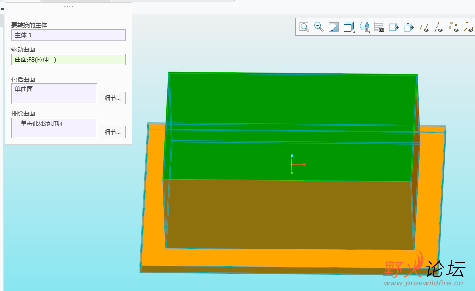

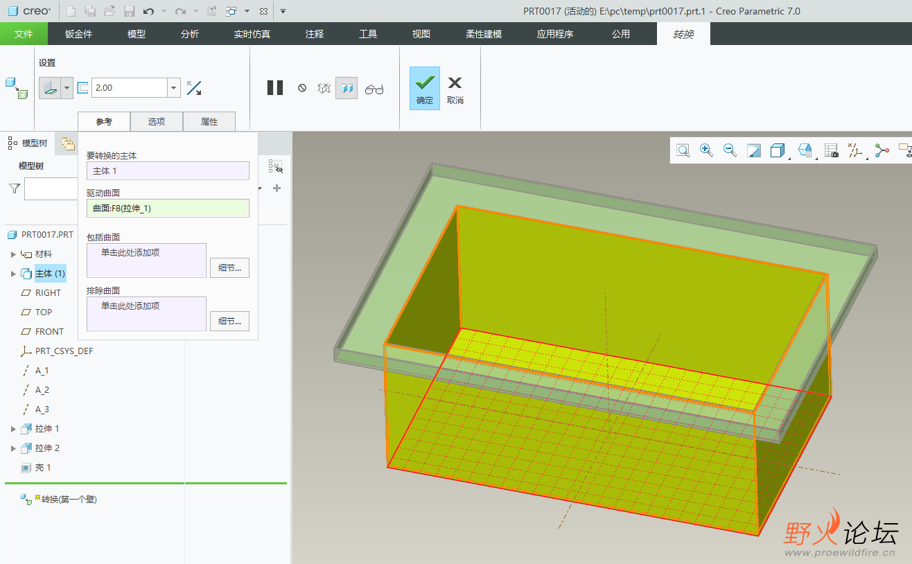

从一个抽好壳的实体转换为钣金件时要确定一个驱动面,以前我选驱动面很随意,最近用creo7.0版试了下似乎只能选择壳体的内表面才能成功,选外表面的话要么报错,要么闪退,请问各位这里面有什么技巧吗?还是有什么规矩?

选外表面也没什么问题

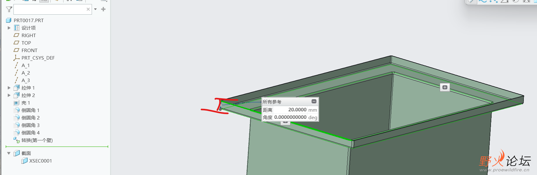

把圆角都定好之后,除了最上面这个不能选驱动曲面,其他侧面各个面都可以,因为选最上面,系统判断不出来你的厚度是20mm还是2mm,会识别出多个厚度。钣金一般也会倒圆角的

的确是,在上沿小平台上倒一条圆角竟然成功了
