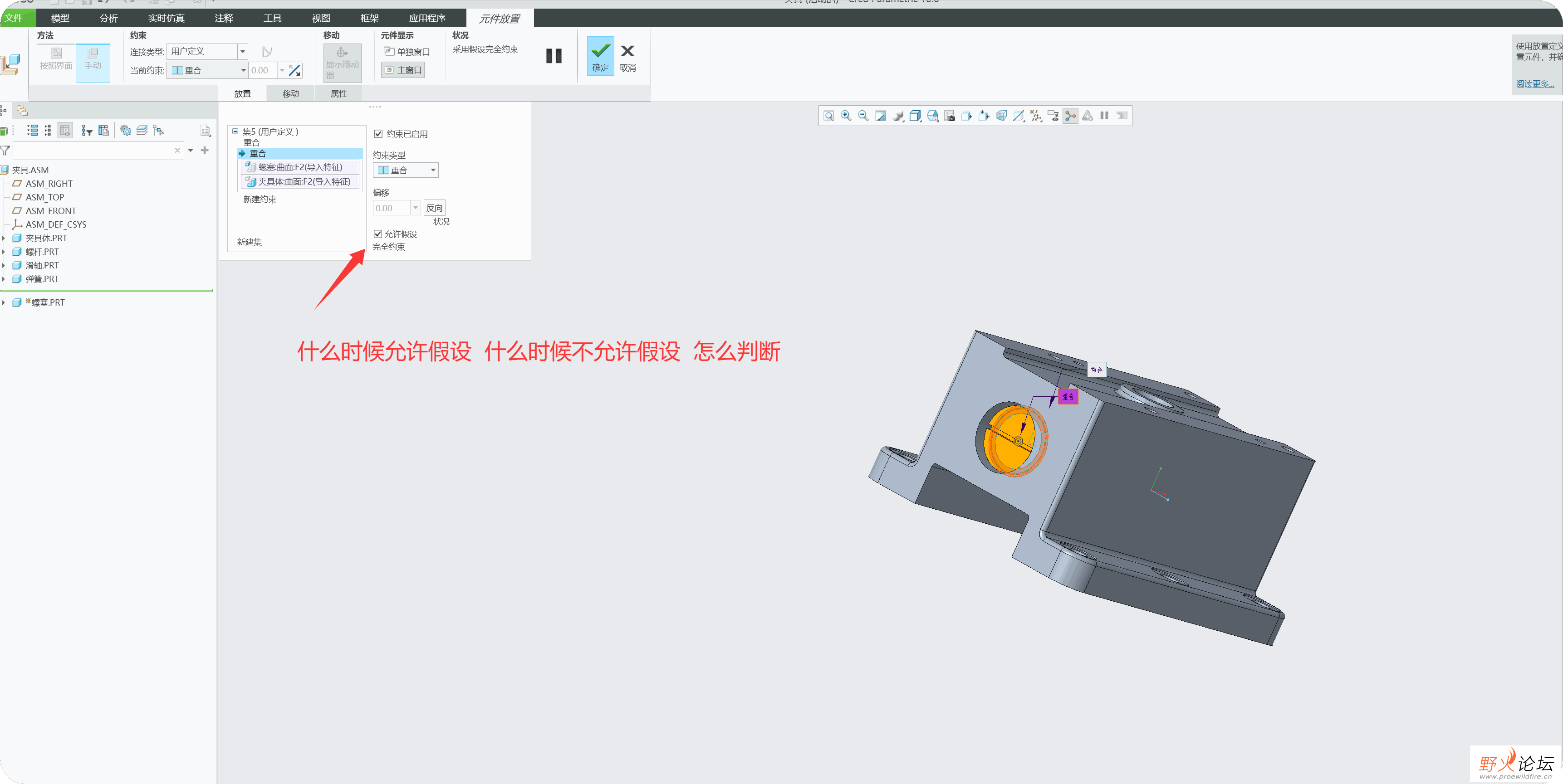

cero问题20260417
1.垂直这个面选不到 被顶部平面遮挡了,除了隐藏还有其他的办法不
2.什么时候允许假设 什么时候不允许假设 怎么判断

发表于 2026-4-17 21:56 | 显示全部楼层
1.鼠标放在你要选择的面的上面,然后不要点击左键,快速点击右键,你要选择的面亮起来了就按左键
2.能完全约束就完全约束
3.加油学
4.这算原创问题吗?

发表于 2026-4-18 08:33 | 显示全部楼层
应该都可以选吧,亮后,再又,再点击列表拾取

发表于 2026-4-18 11:49 | 显示全部楼层
右键可以切换选择其它面,包括看不到的背面

发表于 2026-4-18 19:34 | 显示全部楼层
仅需要两个重合约束即可将一个螺栓完全约束到平板中的某个孔。 在孔和螺栓的轴之间定义了 “重合” (Coincident) 约束,并在螺栓底面和平板的顶面之间定义了 “重合” (Coincident) 约束后,系统将假设第三个约束。 该约束控制轴的旋转,这样就完全约束了该元件。
如果不勾选,要选第三个约束才会完全约束
2.能完全 ...
可是我要选择的面压根就选不了啊,那我怎么放在需要选择的面上呢

slflkj 发表于 2026-4-18 19:34
仅需要两个重合约束即可将一个螺栓完全约束到平板中的某个孔。 在孔和螺栓的轴之间定义了 “重合” (Coinci ...
你好  能上个图不
好的 谢谢
