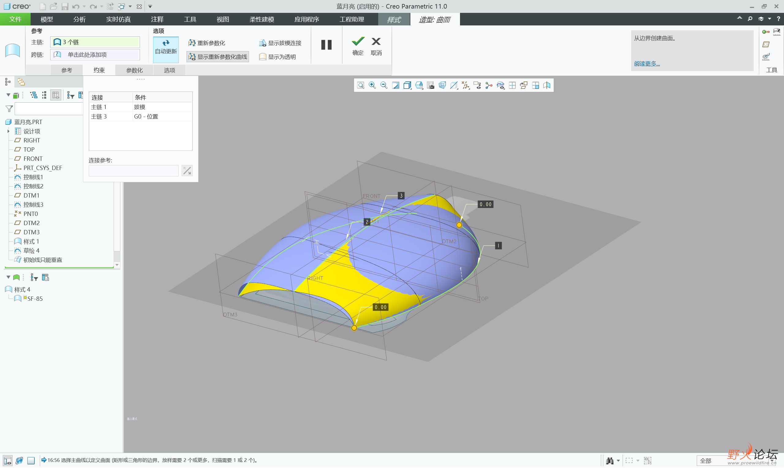

我看了别人的教程,发现我的8.0里出现不了曲面边界的设定(如相切,拔模,有拔模符号出现,也设定不了值),试下了好几版,都一样。有哪位大师可以帮助一下。
左上角应有一项命令,来处理边界的角度,但出不来

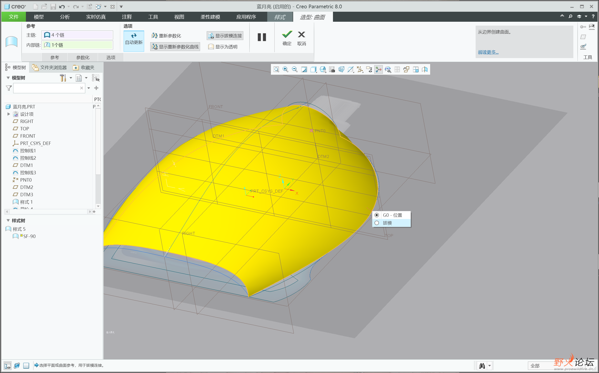

 楼主| 发表于 2026-4-17 16:58 | 显示全部楼层
它现在只露出一点拔模选面,但没法设定,该有的角度出不来,正常下应该有一个约束的选项。便就是不知怎么出来。有谁的版本可以的,提供一下,谢谢。
137
165
 楼主| 发表于 2026-4-17 17:08 | 显示全部楼层
这位大师的就有
137
165
 楼主| 发表于 2026-4-17 17:14 | 显示全部楼层
这位的拔模角度可以出来,可以更改

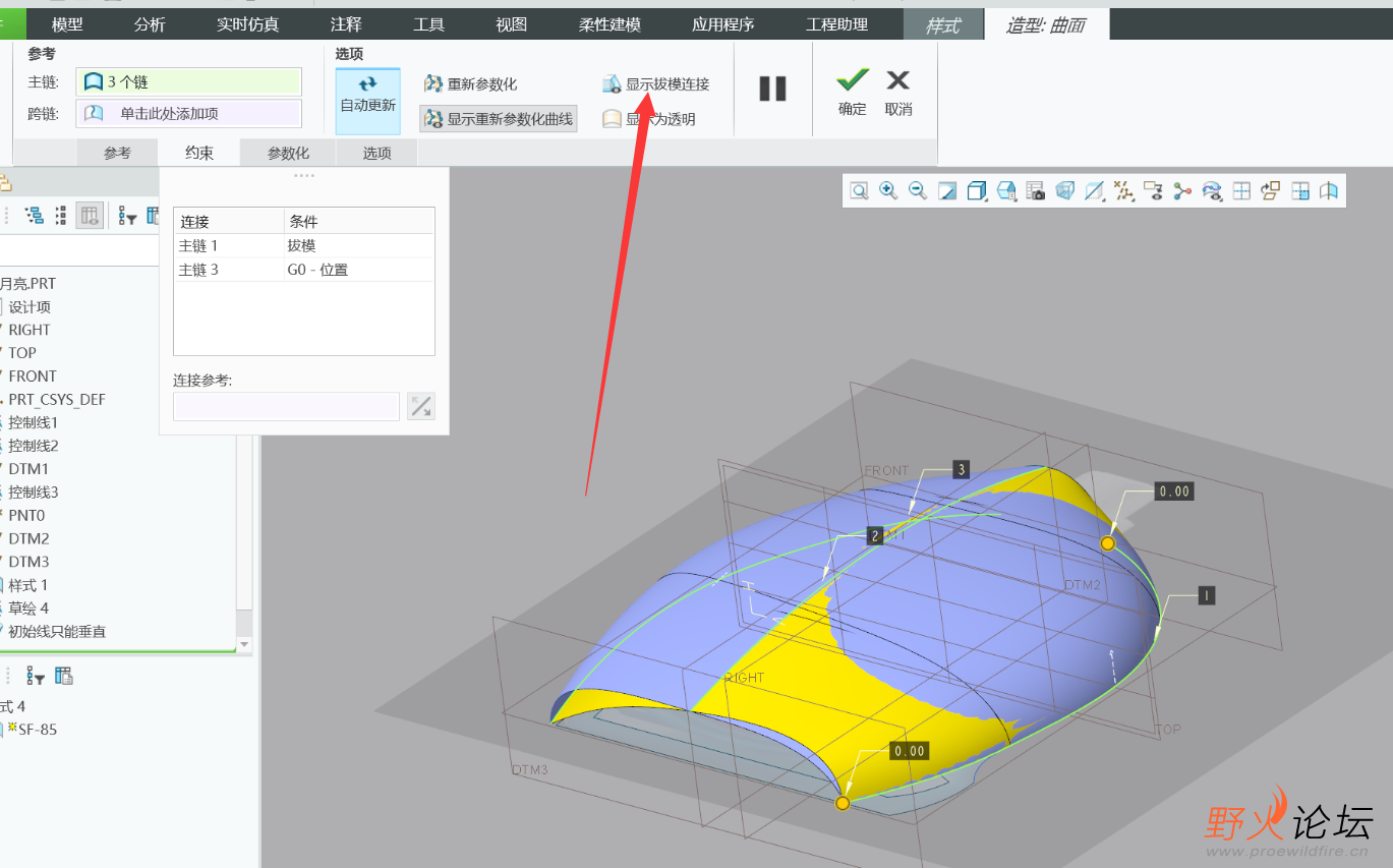

发表于 2026-4-20 20:51 | 显示全部楼层
和版本无关,是你的曲线不满足条件,它就不会出现选项
870
1171
发表于 2026-4-21 18:14 | 显示全部楼层
点开这里试一下看
