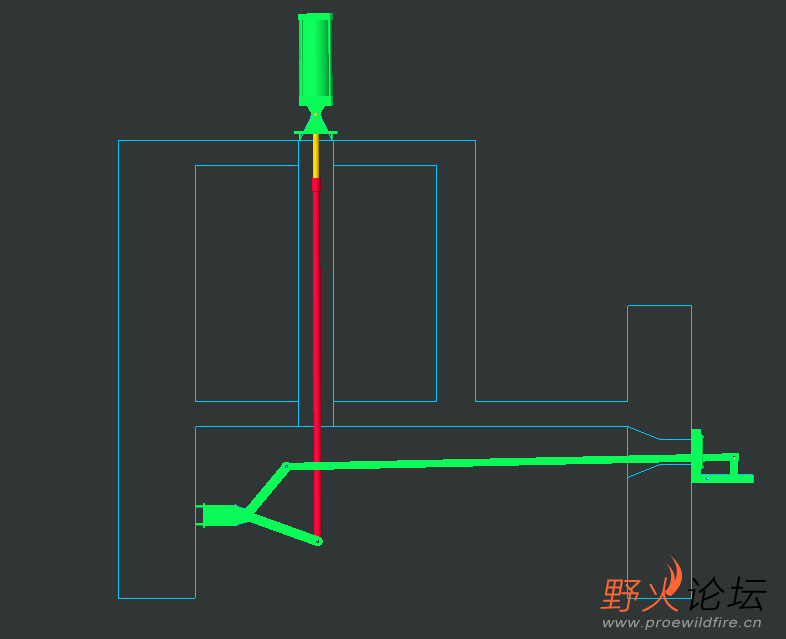

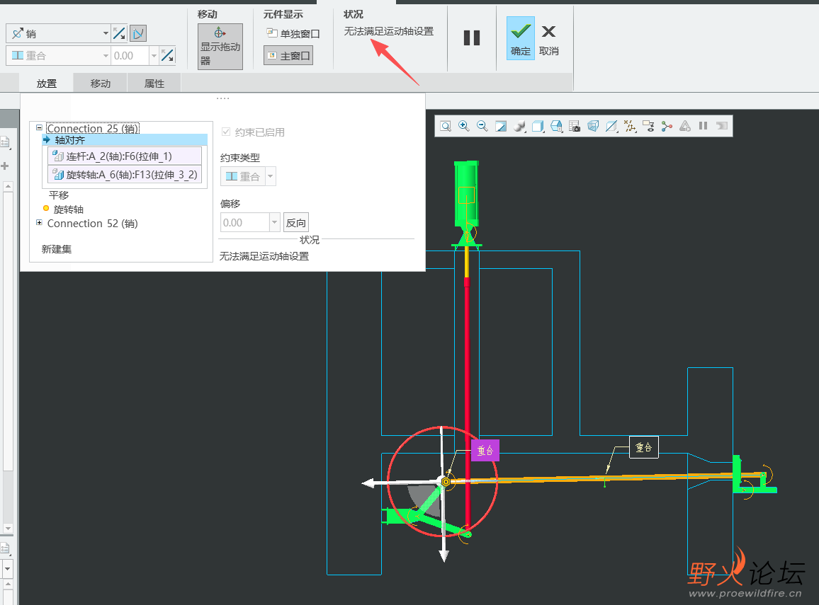

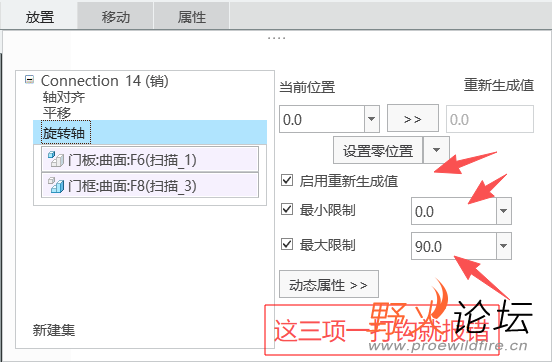

如下图所示做了一个铰链四杆机构,连杆两端与活动门和旋转座都用销钉连接,一旦对活动门的销钉连接的旋转轴的转角设置最小值和最大值,重生成后模型就会报错,连杆的销钉连接哪里提示无法满足运动轴设置,删除最大值最小值设置后就不报错了,检查了好几遍也没发现是哪里有问题,哪位大佬知道问题出在哪里么?

最大值最小值,设置错了,你调整一下运动位置,就看到当前位置的范围

是的,后面发现气缸的最大最小位置设置错了,修改后就解决了
