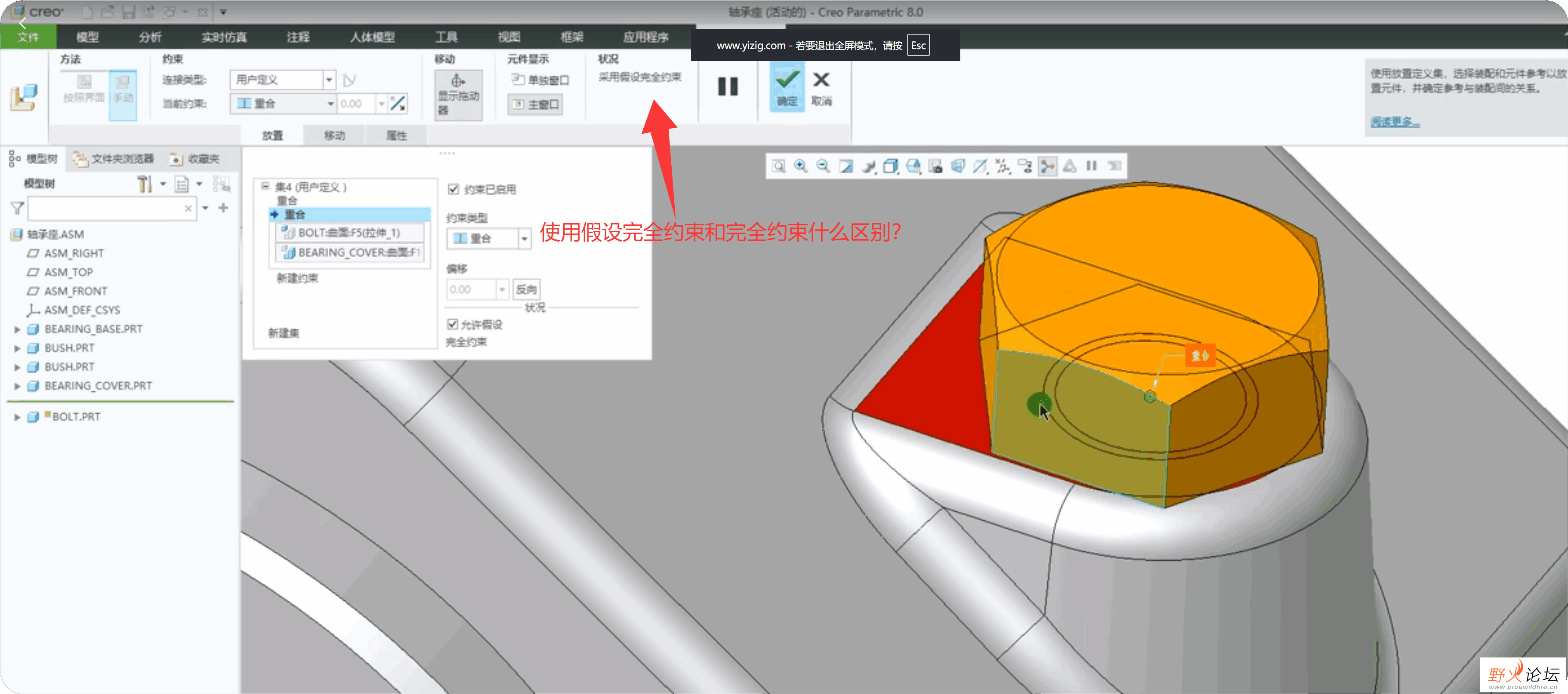

1.使用假设完全约束和完全约束什么区别?

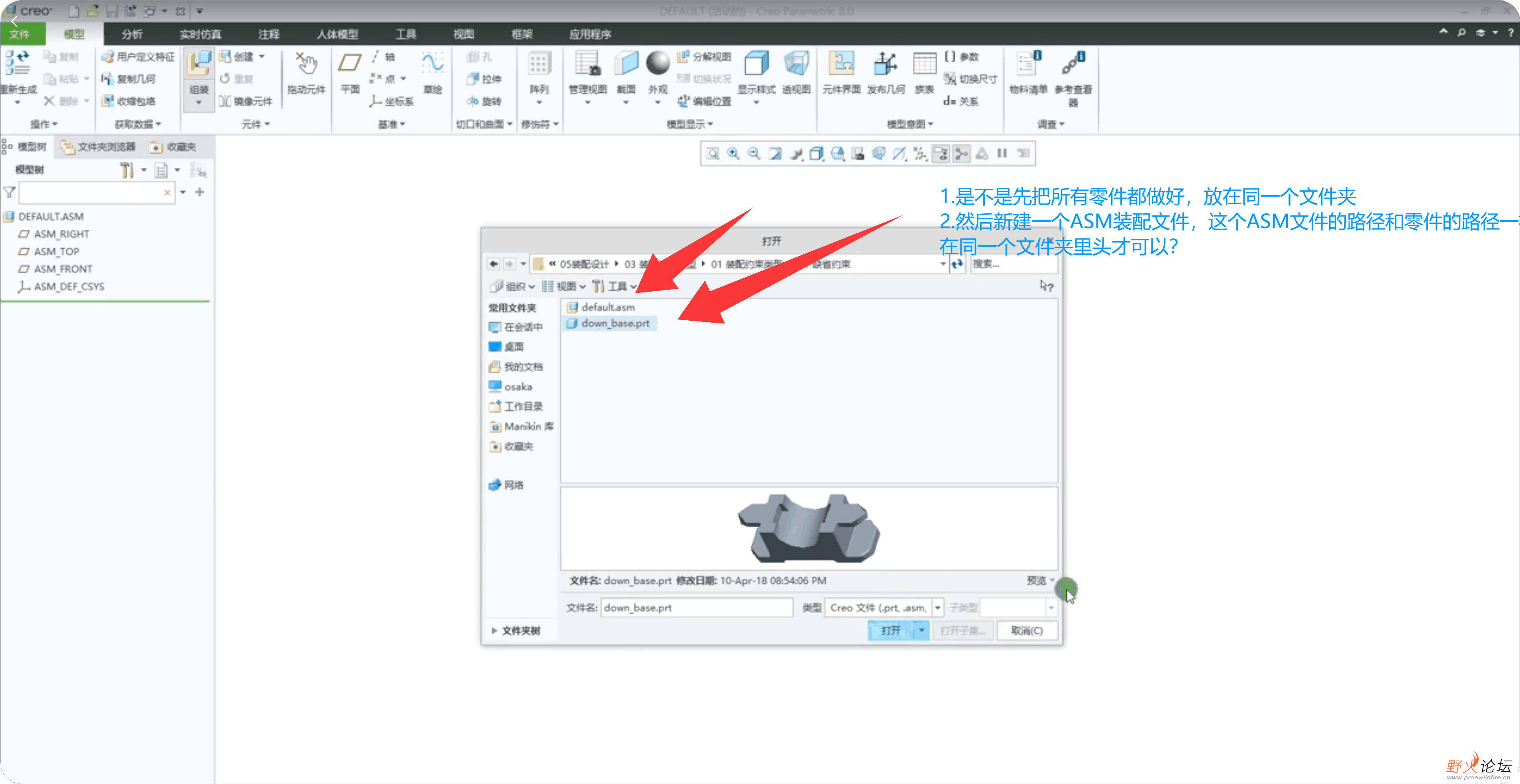

2..是不是先把所有零件都做好,放在同一个文件夹

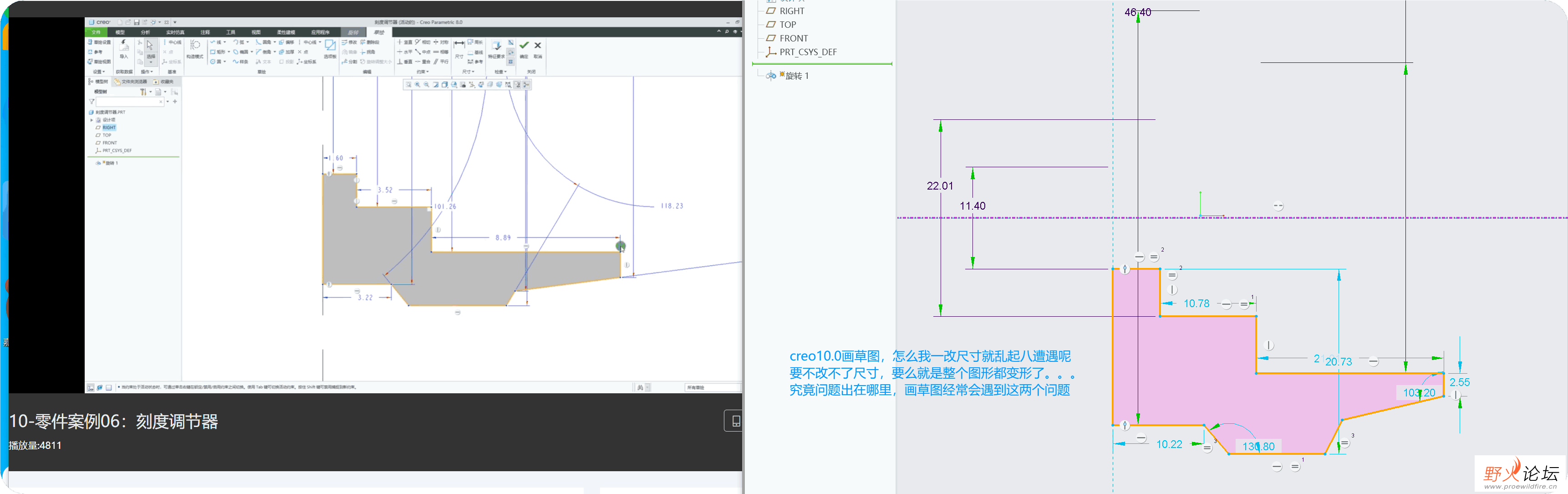

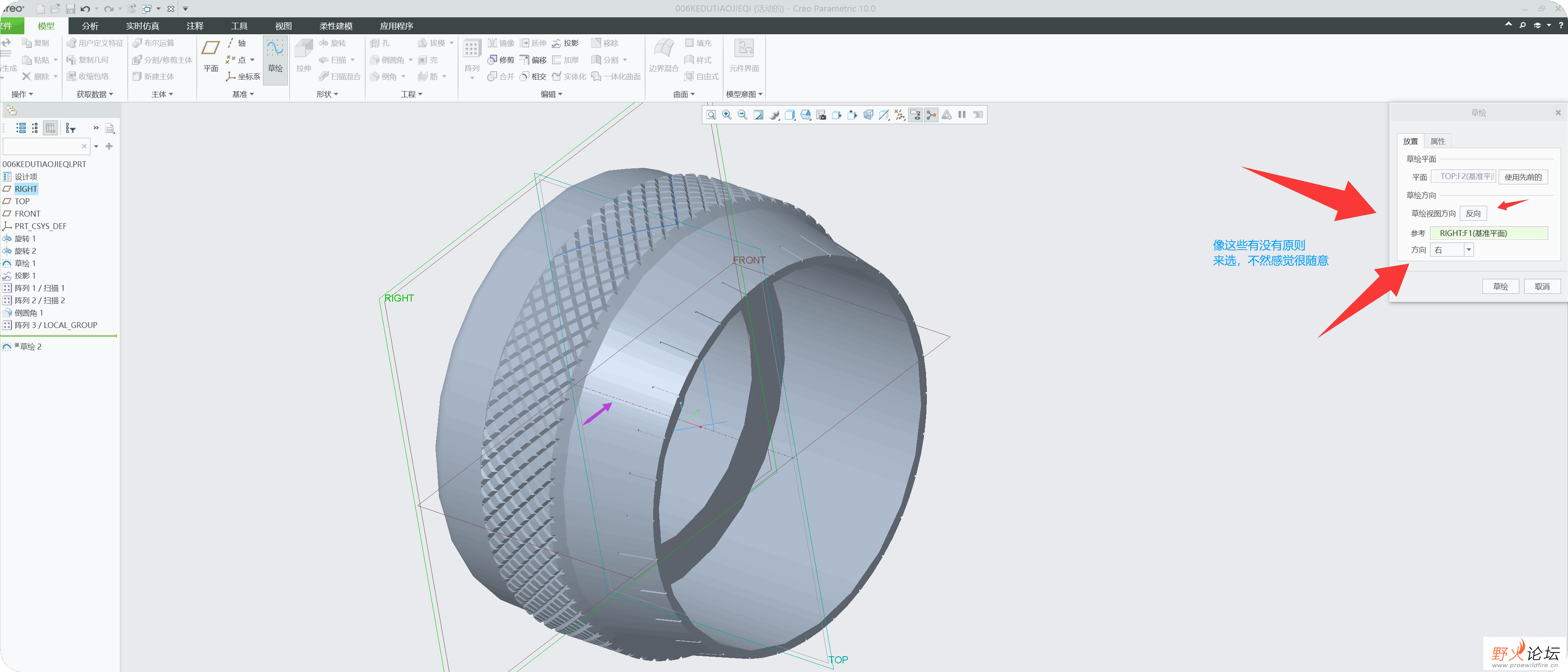

3.creo10.0画草图,怎么我一改尺寸京乱起八遭遇呢220.73要不改不了尺寸,要么就是整个图开都变形了。。到这两个问题究竟问题出在哪里,画草图经常会過

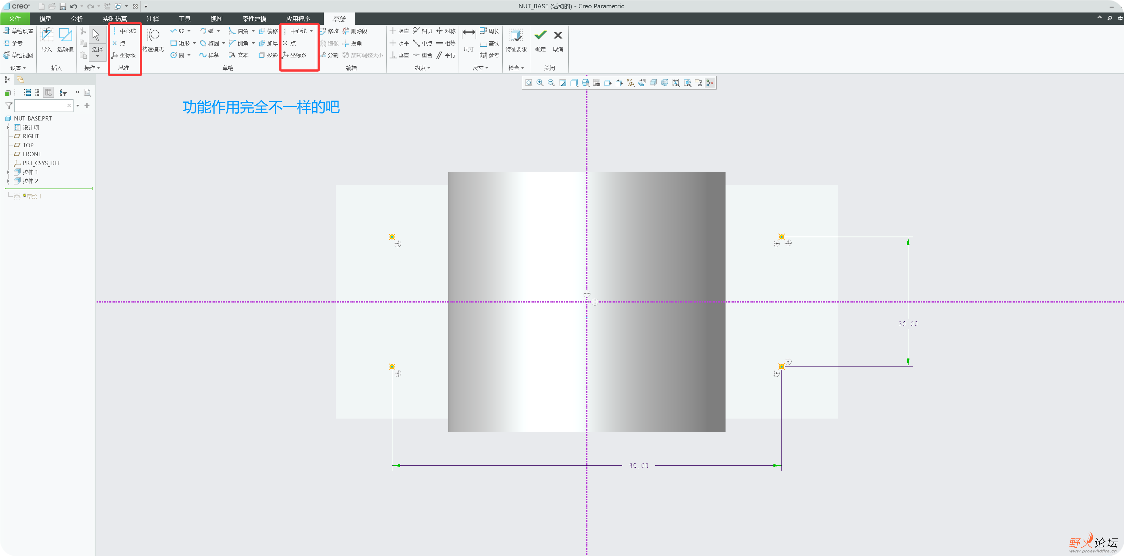

4.功能作用完全不一样的吧

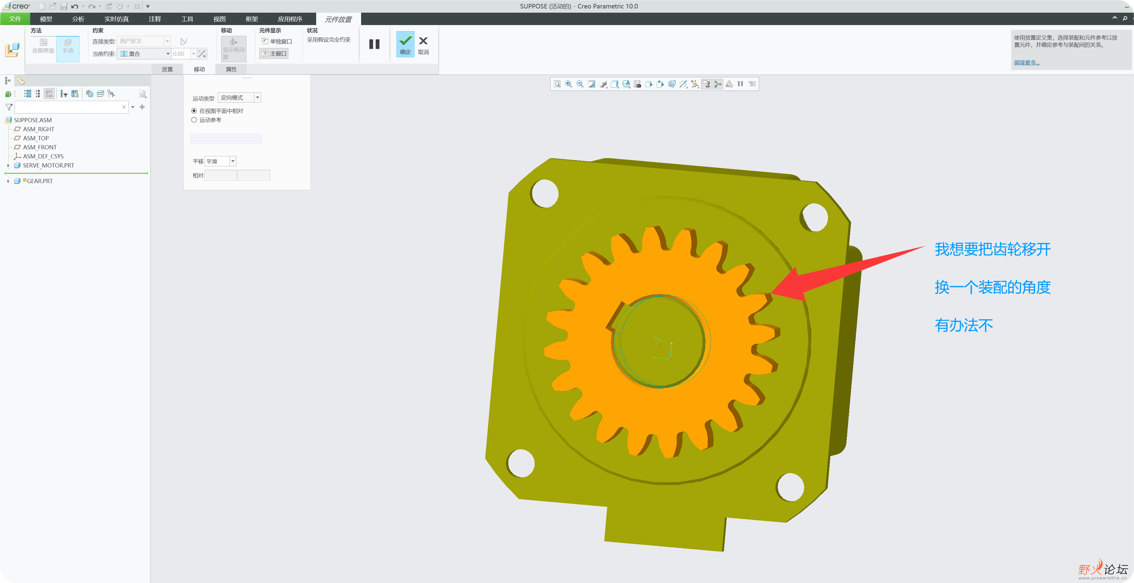

444

1.能完全约束就要完全约束
2.不是把零件做好了就放到同一文件夹中,做之前要设置工作目录,新建的要保存在工作目录中,这样才在同一个文件夹
3.画草图之前先画一个线,给实际尺寸,这样比例尺就大概确认,然后再画具体的草图,最后先约束好再赋予尺寸,这两个不要同步进行
4.你可以理解为左边的建立后退出草图还存在相应的基准,右边这个只用于草图中
5.这个看基准面的正反面和方向,用多了就明白
6.先设置轴线重合,面重合,然后转动手柄就可以转动,快捷键按ctrl+alt+鼠标中键转动

发表于 2026-4-15 10:50 | 显示全部楼层
补充一点,不要把2d思维带到3d来

发表于 2026-4-17 13:38 | 显示全部楼层
不要用autocad思维画草绘,creo草绘有约束功能,草绘完成不应该出现弱尺寸,应是完全约束(鼠标拖动图元不会偏移就是完全约束)

发表于 2026-4-22 21:57 | 显示全部楼层
感觉是没有约束好。
