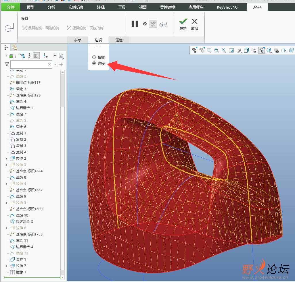

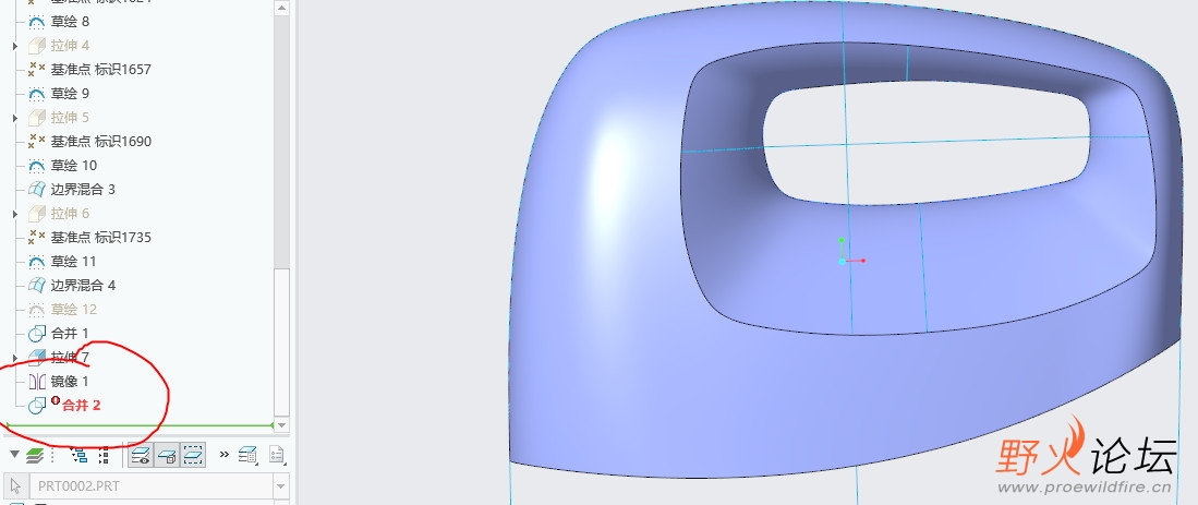

1.prt.rar (216.13 KB, 下载次数: 13)
creo12.4文件
只学了,半桶水

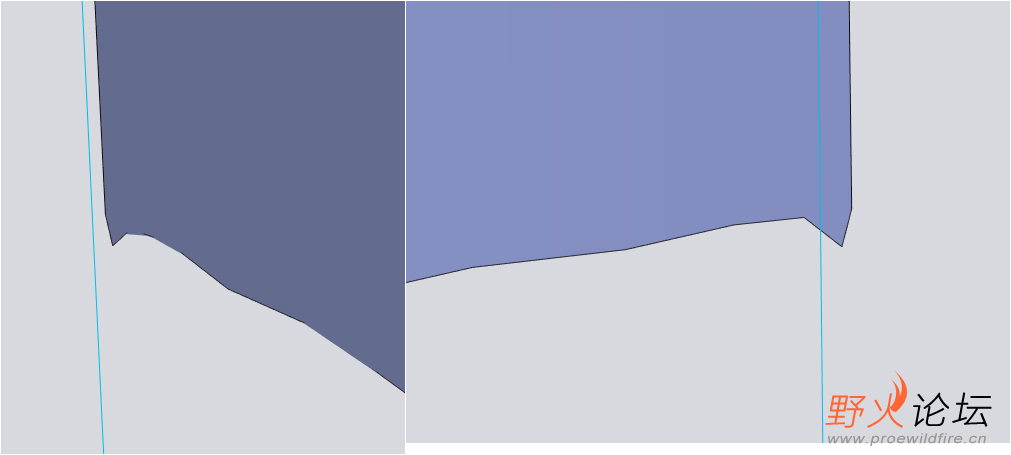

边缘有锯齿,把精度改成0.1就可以镜像后合并了。

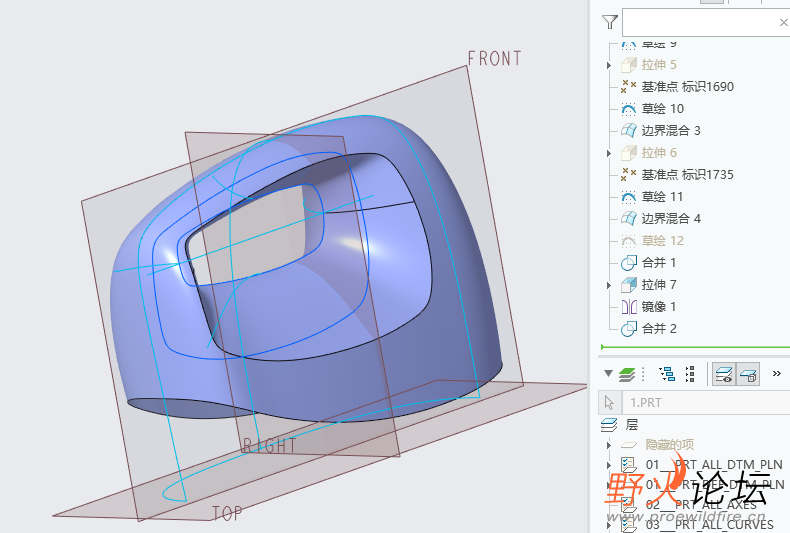

 楼主| 发表于 2026-4-15 11:26 | 显示全部楼层
感谢指点,发现是用绝对精度建模,改成相对精度就可以了

 楼主| 发表于 2026-4-15 11:29 | 显示全部楼层
xuyanyuan 发表于 2026-4-15 09:09
你这个问题很常见,看来你没做曲面
感谢指点,目前发现是模板精度问题,绝对精度改成相对进度就OK了

发表于 2026-4-15 13:58 | 显示全部楼层
正常情况不要去改精度,模板用默认精度就可以,有的改了模型树会全报错,这就很麻烦了,坑人的
