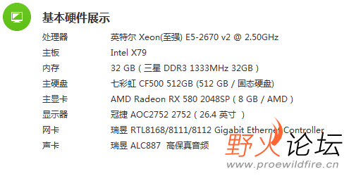

本人现在在做钣金拆图工作。不知道是我的电脑配置差了,还是软件没有设置好,每次客户发来的STP格式文件我打开以后都还好不卡。但是一但把图纸拆成能展开折弯加工的图纸。电脑就会变成很卡。有时卡着卡着软件都会崩溃了,所以我想问下各位大佬。我这软件这么卡是因为我的电脑配置是太差了吗?还是没设置好?如果是电脑配置差了。可否升级硬件,提升软件运行速度。或者重新配个4000左右的主机能配个什么样的配置电脑?

14年前的CPU  还是服务器的

你做的钣金拆图、STP 模型展开属于典型的三维 CAD 重负载场景,核心吃单核 CPU 性能、内存带宽、显卡 OpenGL 驱动,而你这套是典型的 “洋垃圾 + 矿卡” 组合,天生不适合专业设计:
CPU:E5-2670 v2 是 2013 年的服务器 U,10 核 20 线程但单核性能极弱(单核跑分仅约 1000 分,仅为现在 i5-12400 的 1/3),CAD 建模 / 展开是单核主导,多核优势完全发挥不出来,这是卡顿的核心根源
内存:DDR3 1333MHz 频率极低,带宽严重不足,大模型加载 / 展开时内存读写拖慢整个系统
主板:X79 寨板,稳定性差、兼容性差,容易出现蓝屏、崩溃
显卡:RX 580 2048SP 是矿卡翻新,专业 CAD 软件(SolidWorks、UG、Creo 等)对游戏卡优化差,OpenGL 性能弱,还容易出现驱动不稳定导致崩溃
唯一合格的:512G 固态、32G 大内存(但频率拖后腿)

这配置基本和画图类的工作无缘,该换了。我就是卖电脑的,现在4000的主机,完全可以满足你的需求了。

主要还是CPU问题,单核性能太差了,Creo主要是吃CPU的单核性能,还有内存,不做渲染,显卡基本是浮云
