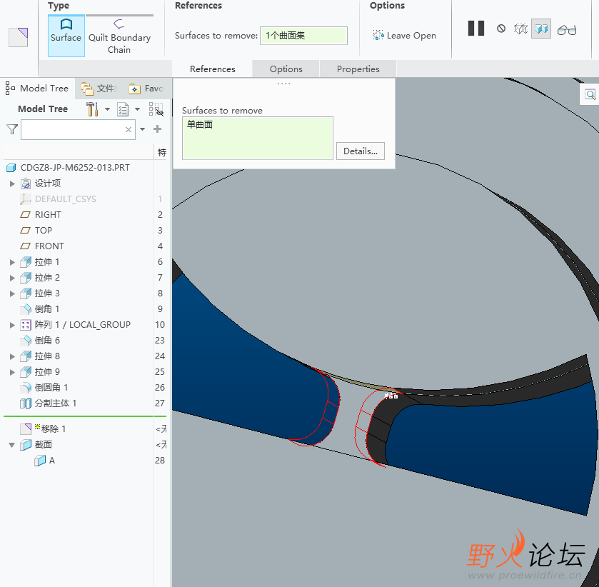

[求助] creo 移除曲面命令移除实体怎么只移除半截
发表于 2026-4-12 12:21 | 显示全部楼层 |阅读模式
悬赏10金钱未解决
只要移除一半或者自定义高度,。这个选完曲面全部移除了。请各位大佬指点下silu 6a021e15227f15fe8df01be384c82e10.png

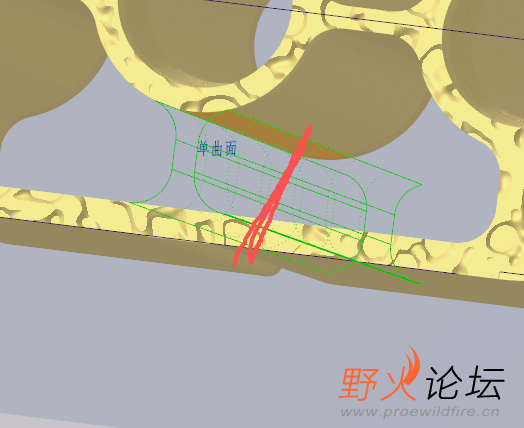

发表于 2026-4-13 10:59 | 显示全部楼层
在一个独立文件里面试试画一个你要的位置分割主体,然后剔除。不知道是否是你想要的结果: ae2d69c4-6c90-44f7-b6fd-9d9ace553d4f.png
 楼主| 发表于 2026-4-13 15:37 | 显示全部楼层
啸海流沙 发表于 2026-4-13 10:59
在一个独立文件里面试试画一个你要的位置分割主体,然后剔除。不知道是否是你想要的结果: ...
谢谢,这个也是办法
