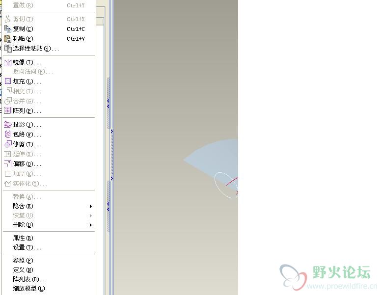

1.空间曲线怎么延伸,我选了曲线但是延伸的工具是灰色的不能用?
2,通过曲面上的点做曲线的时候怎么能让曲线覆着在曲面上?
谢谢了,请高手说说。

1,空间曲线要复制,粘贴才可延伸
2.在通过点连线的命令里可以选择是否覆着在曲面上,仔细找找吧!
希望能帮到你
