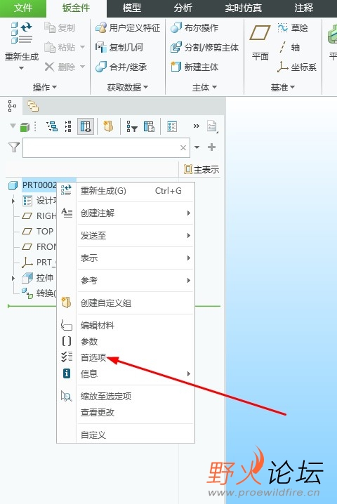

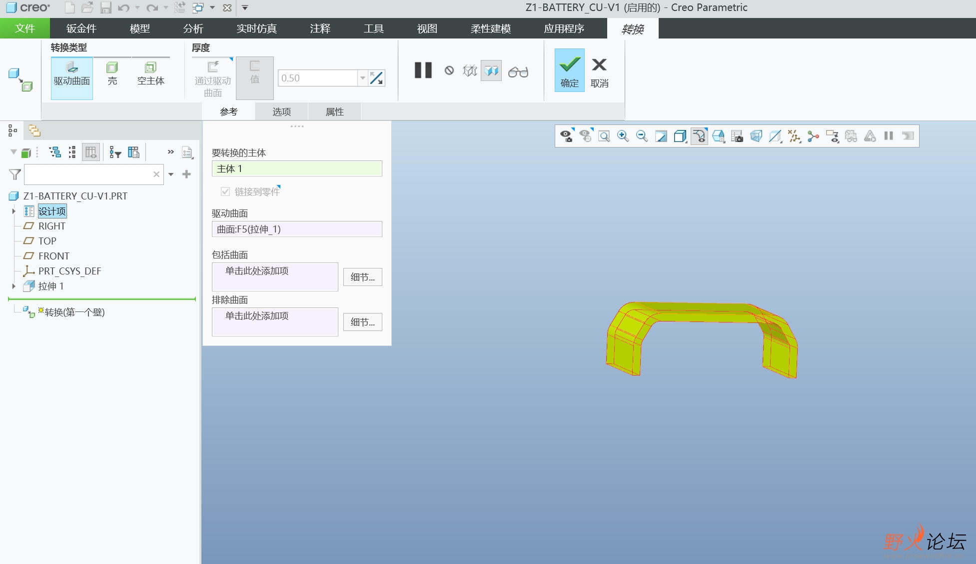

如图,转换成功后再次想改厚度,是改不了的?

版本是11还是12?如果是这2个版本,要在首选项里改厚度。或者在首选项里把主体取消“链接到零件",以后就能改了

 楼主| 发表于 2026-5-13 19:00 | 显示全部楼层
lightlhl 发表于 2026-4-11 16:58
版本是11还是12?如果是这2个版本,要在首选项里改厚度。或者在首选项里把主体取消“链接到零件",以后就能 ...
谢谢。在这里修改,真发现不了。以前都是零件改了,钣金刷新下就行了。现在越来越麻烦了。

发表于 2026-5-14 14:45 | 显示全部楼层
guobin2213 发表于 2026-5-13 19:00
谢谢。在这里修改,真发现不了。以前都是零件改了,钣金刷新下就行了。现在越来越麻烦了。 ...
因为增加了钣金多实体的功能,只能在首选项里改。原来的钣金只有单实体。其实还有更简单的,你直接把钣金模板里的首选项改掉就好了啊,也没有多麻烦。功能多了自然会多一些操作步骤,多思考,多寻求解决办法,不要遇到一些变化就抱怨。
