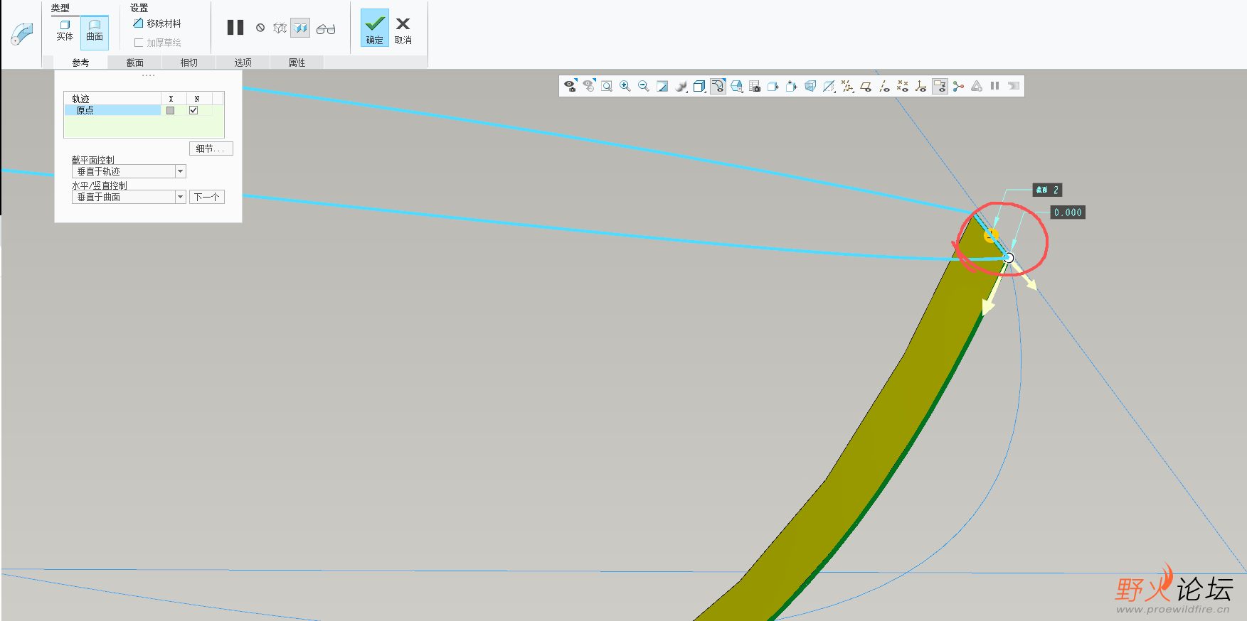

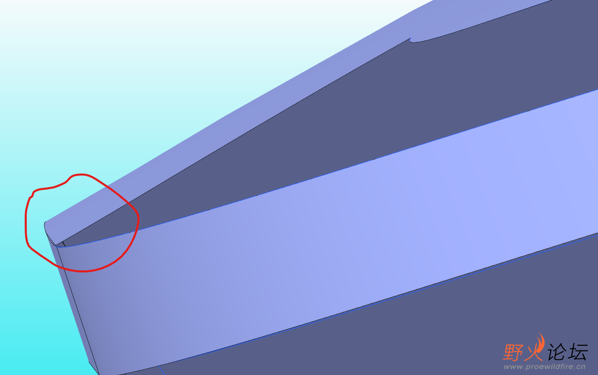

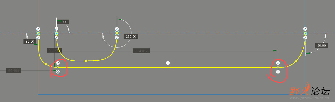

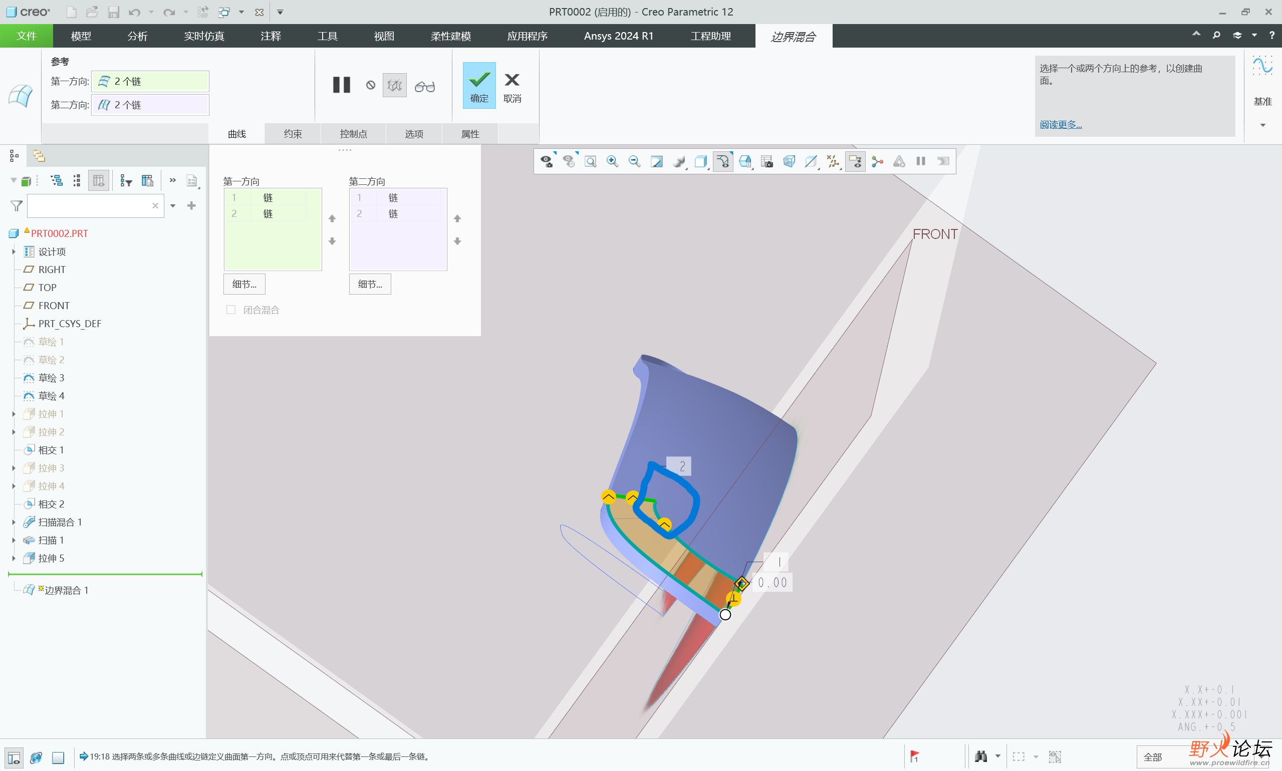

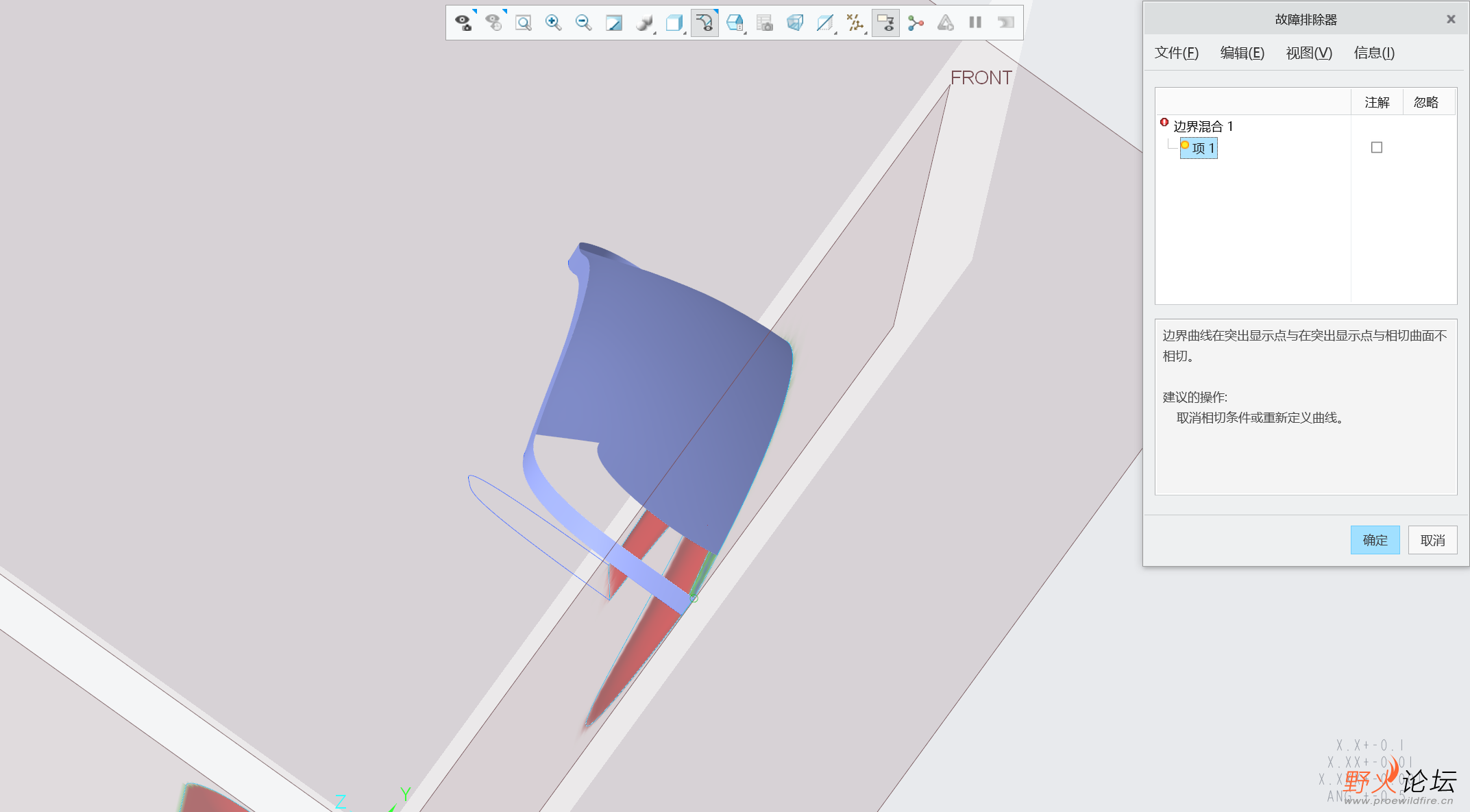

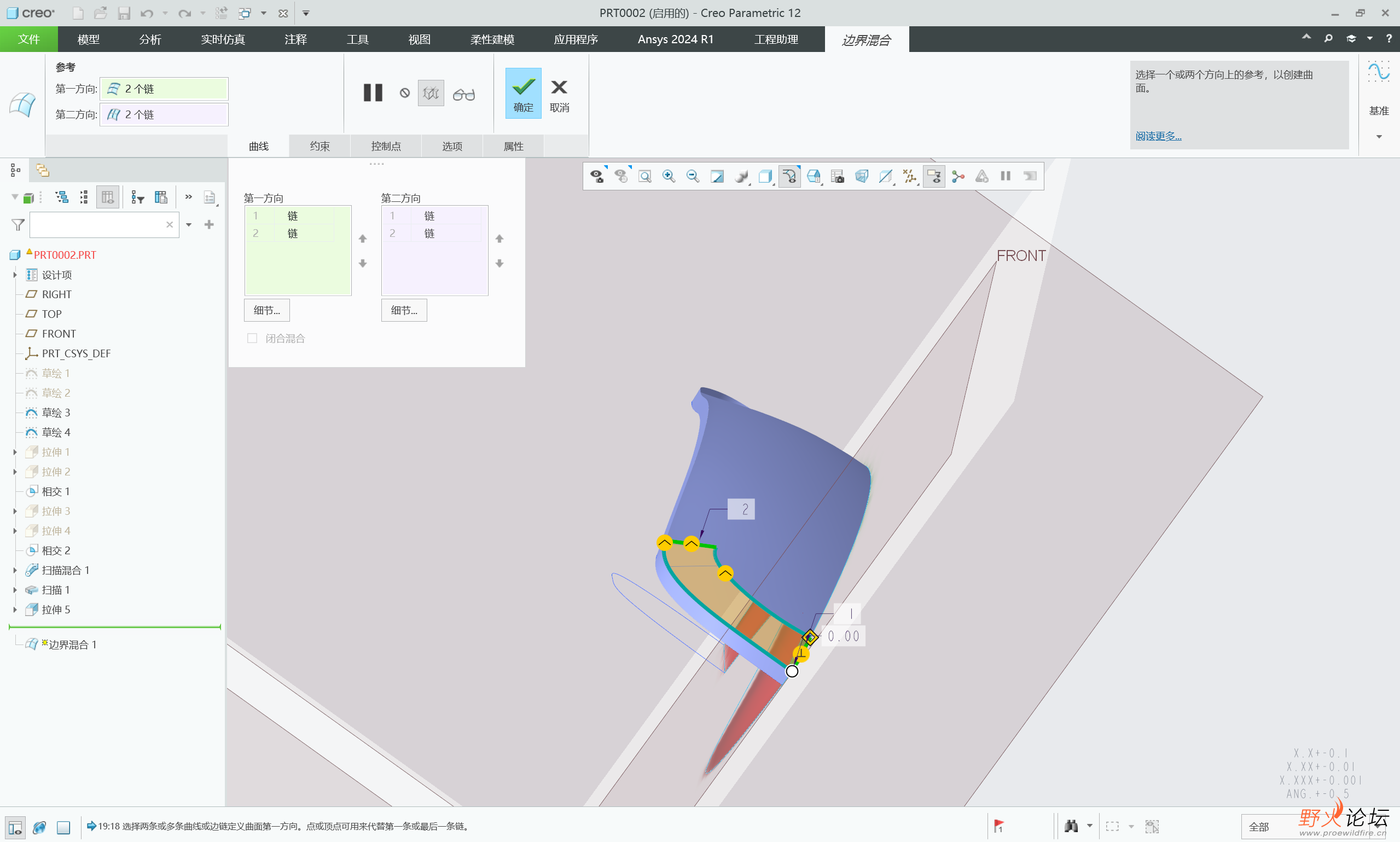

外轮廓线是用样条加直线去画的,后面用扫描混合拉了一个面出来,做曲面的时候就一直报错,报相切错误,关了相切也是报错,各位大佬看看要怎么解决吧,还有可以解释一下为什么会有这么多碎面吗,感谢感谢

版本有点高,打不开,这个问题一般是曲线不顺畅,面有问题就从线上找原因,一般都能找到

这个拐角不行吧

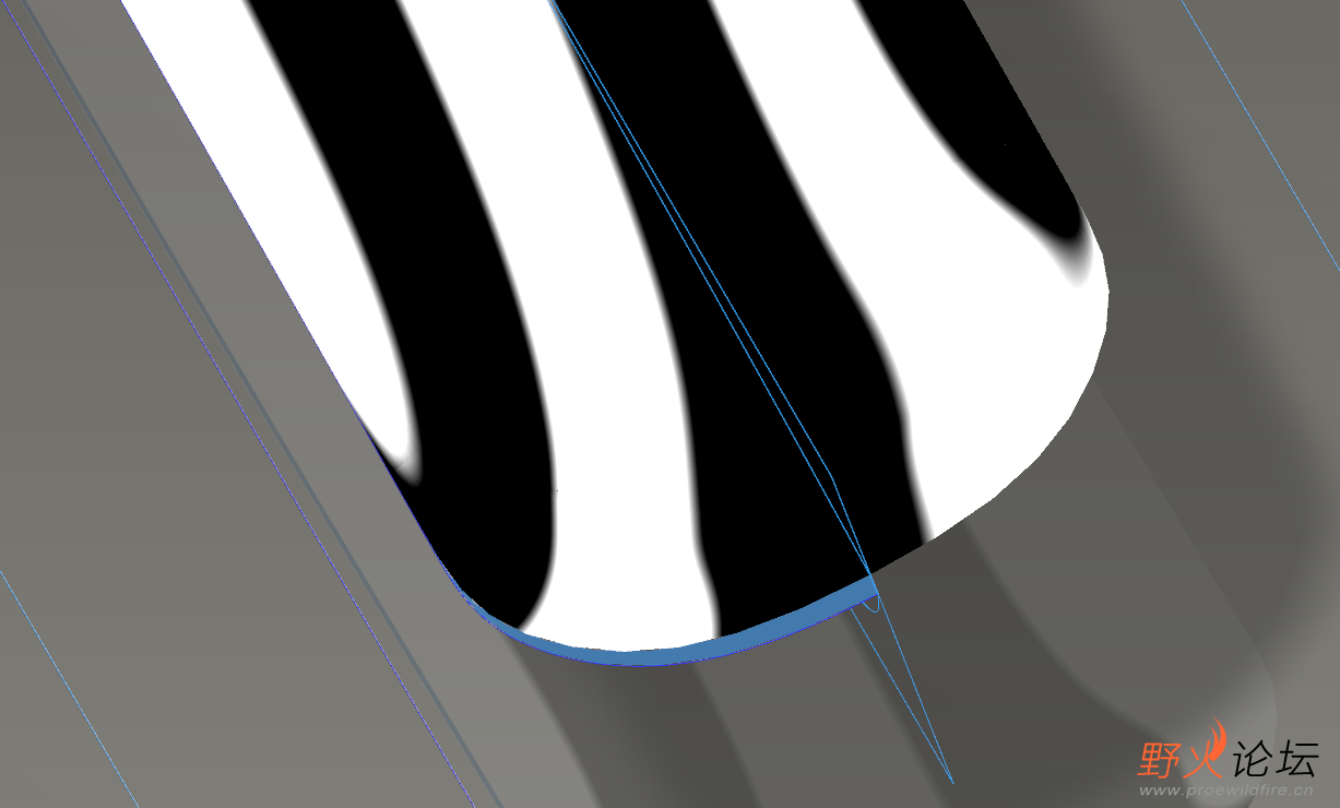

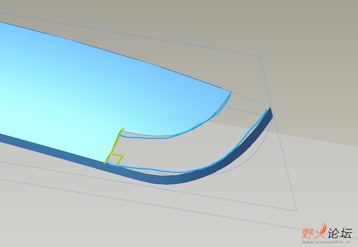

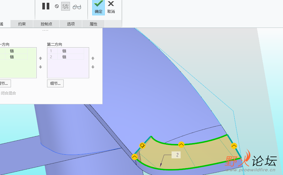

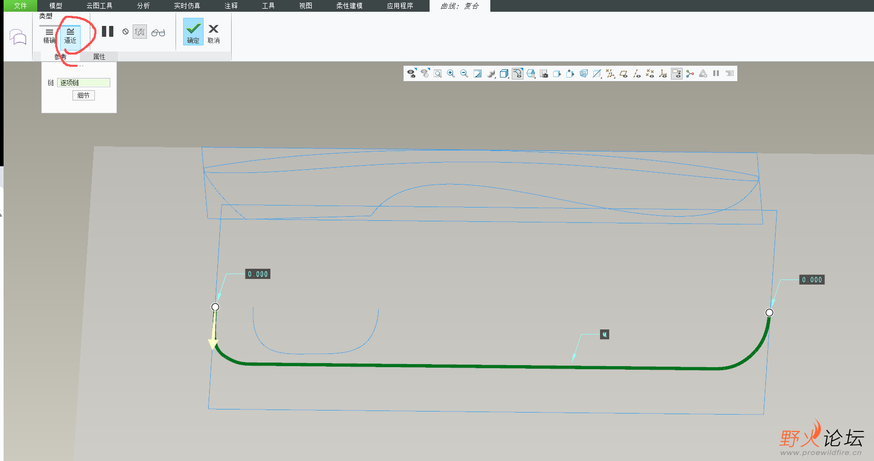

你这线条很多,我复制逼近了你要四边面的其中两个边(防止碎面),第二张图这里是不是马虎了点。逼近线条能成功混合但是质量不高

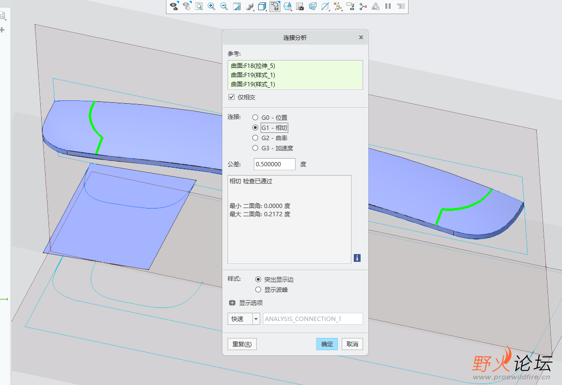

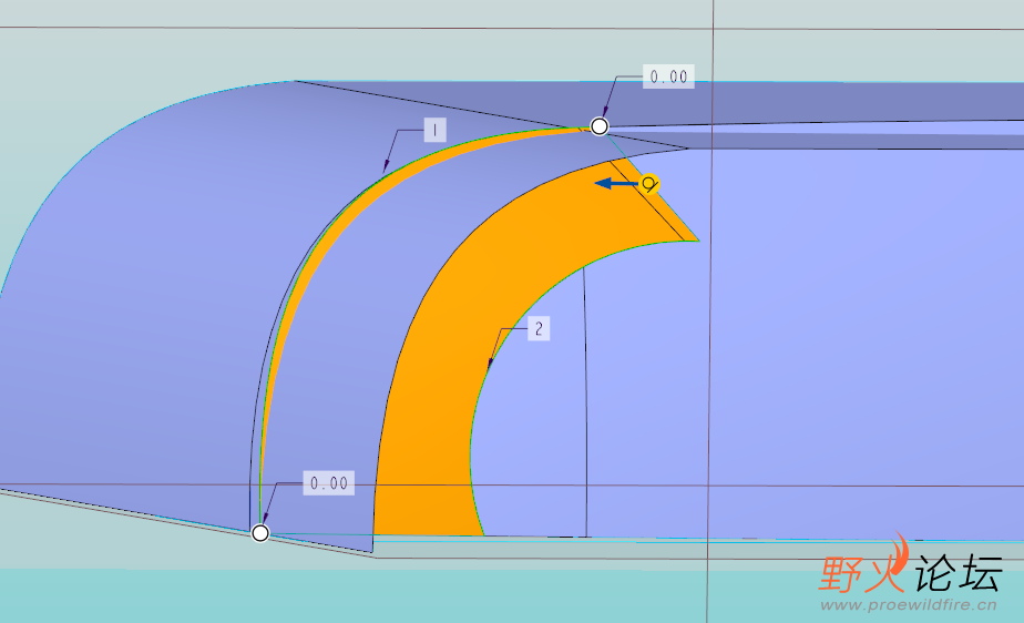

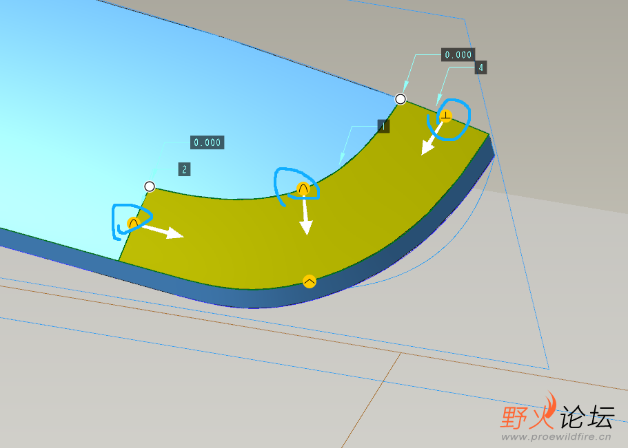

扫描混合1约束垂直就可以了,碎面多是你切补不合理,尽量在一个面上切
