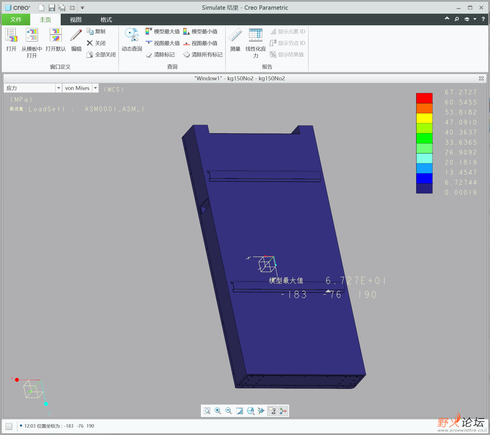

发表于 2026-4-11 10:59 | 显示全部楼层
我做出的67Mpa,有改过一点装配
137
165
发表于 2026-4-11 12:07 | 显示全部楼层
改了一点装配及零件

发表于 2026-4-12 12:00 | 显示全部楼层
H6627 发表于 2026-4-10 09:11
大佬能看看你是怎么设置固定和接触约束的吗
当成一个零件分析。其实里面也不需要这么多东西,简化成一个四方形。和两个挂钩就行了
只学了,半桶水

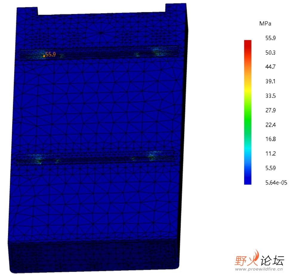

发表于 2026-4-13 09:39 | 显示全部楼层
我这计算的是60

 楼主| 发表于 2026-4-15 11:34 | 显示全部楼层
lorencxu 发表于 2026-4-12 12:00
当成一个零件分析。其实里面也不需要这么多东西,简化成一个四方形。和两个挂钩就行了 ...
怎么个简化法呢?大佬,指的是简化哪里
205
277
 楼主| 发表于 2026-4-15 11:35 | 显示全部楼层
大佬,内部两个装配支架呢变形是多少?你怎么约束和加载荷的
811
1501
发表于 2026-4-15 12:06 | 显示全部楼层
跟你差不多,就是那个连个挂钩小地方约束
只学了,半桶水
205
277
 楼主| 发表于 2026-4-15 13:42 | 显示全部楼层
lorencxu 发表于 2026-4-15 12:06
跟你差不多,就是那个连个挂钩小地方约束
那你内部的是怎么设置的
811
1501
发表于 2026-4-15 13:55 | 显示全部楼层
