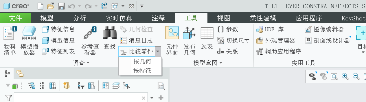

发表于 2026-4-8 16:34 | 显示全部楼层
870

发表于 2026-4-9 13:24 | 显示全部楼层
有这个功能,不过平时还是用土办法,两个零件组装一起对比下。
