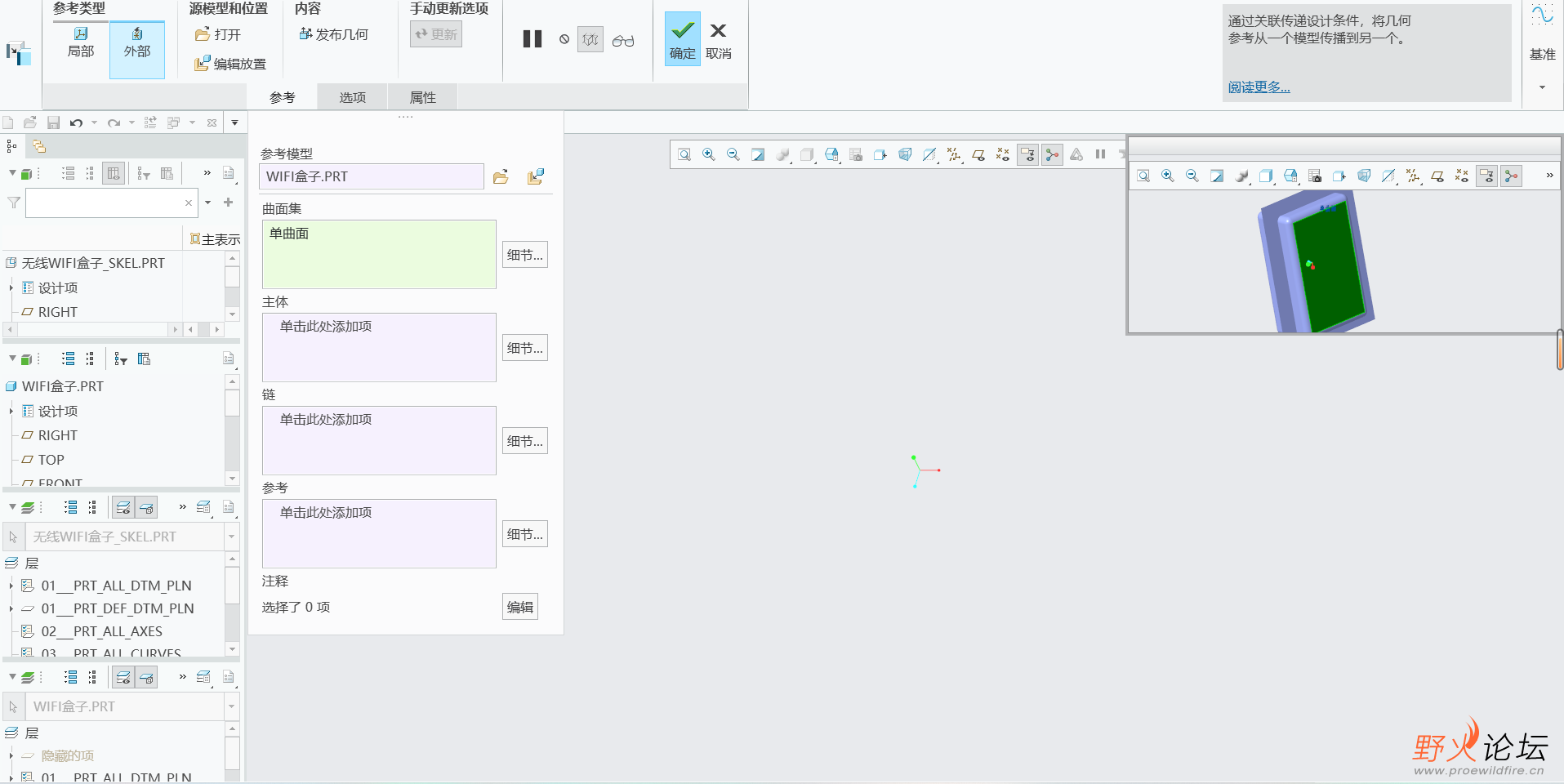

[求助] 复制几何的问题右下角为什么不能选择面组
发表于 2026-4-6 15:31 | 显示全部楼层 |阅读模式
这里复制几何右下角为什么不能选择面组,这个选项直接就消失了

发表于 2026-4-6 15:56 | 显示全部楼层
鼠标右击可以选择的,也可以在右下角过滤器选择面组再选择。
 楼主| 发表于 2026-4-6 18:29 | 显示全部楼层
右下角这个选项直接消失了,不知道咋回事

发表于 2026-4-7 09:34 | 显示全部楼层
故都的雪 发表于 2026-4-6 18:29
右下角这个选项直接消失了,不知道咋回事
那你就一直右击曲面,直到全选整个面组后,再左击选择。(其实最好在原零件中,复制曲面面组,然后发布几何,最后在新零件中,选择复制几何,这样后面可以方便替换原模型。)

 楼主| 发表于 2026-4-9 13:59 | 显示全部楼层
17819123910 发表于 2026-4-7 09:34
那你就一直右击曲面,直到全选整个面组后,再左击选择。(其实最好在原零件中,复制曲面面组,然后发布几 ...
好的,谢谢
