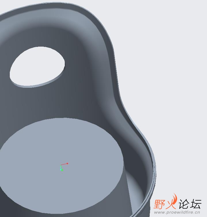

怎样做出这种高底落差大并且过渡顺畅的止口,最好带好拔模的,图中做出来的就是有倒扣。

发表于 2026-4-6 11:19 | 显示全部楼层
怎么拔模,取决于如何在模具上分型,再决定方向哦

发表于 2026-4-7 08:59 | 显示全部楼层
内外面均匀推出来的,看2结构原先就有2,3的倒扣。看结构壁厚应该是塑料件的,有倒扣产品是不是可以出来。不行就要更改外形倒扣。(分型在倒扣上应该可以,就是有条合模缝)

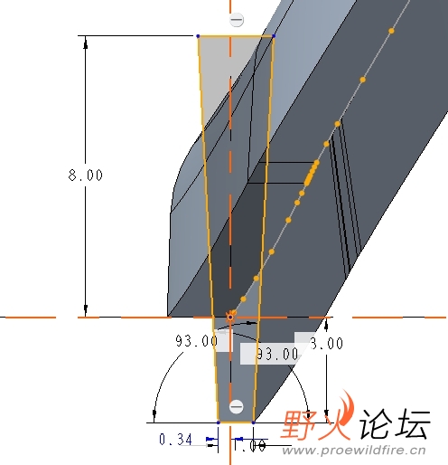

 楼主| 发表于 2026-4-7 09:19 | 显示全部楼层
weh 发表于 2026-4-7 08:59
内外面均匀推出来的,看2结构原先就有2,3的倒扣。看结构壁厚应该是塑料件的,有倒扣产品是不是可以出来。不 ...
拉伸可以做出止口来,但是过渡得质量不好,而且后面拔模不好做。

发表于 2026-4-7 10:00 | 显示全部楼层
看看附件同你的是不是有点类似!

266
578
 楼主| 发表于 2026-4-7 10:28 | 显示全部楼层
张子升 发表于 2026-4-7 10:00
看看附件同你的是不是有点类似!
我图的分型面和你这个是有点区别的,我的分型面是有点扭的,而你这个是直身的,可以拉伸出来,我这个拉伸出来的话质量不好。

发表于 2026-4-7 13:42 | 显示全部楼层
源文件10版本的。外平面推进去的不存在过度不顺滑问题。唯一的就是有倒扣。(外形本身就倒扣),文件有点大,解压步骤拉下去。

 楼主| 发表于 2026-4-7 14:01 | 显示全部楼层
秋仔 发表于 2026-4-7 11:10
扫描应该可以吧?
图就是扫描出来,但是过渡位有倒扣
