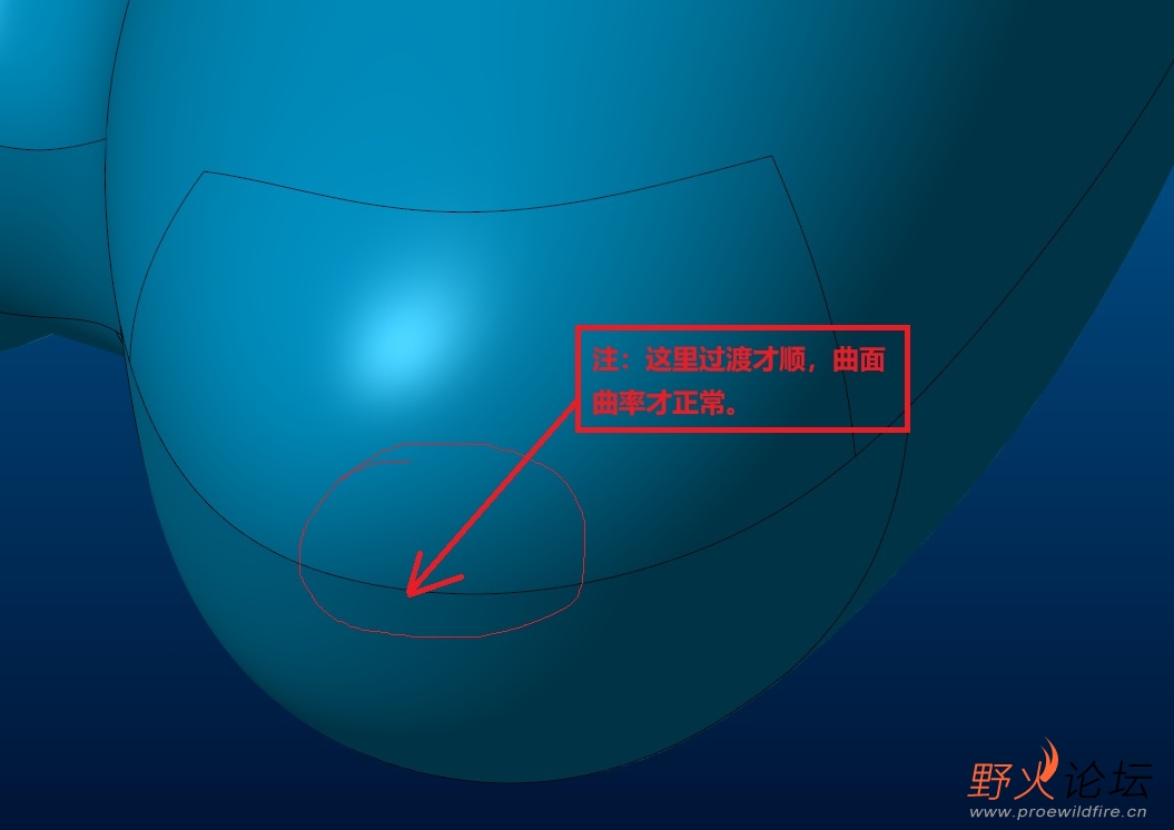

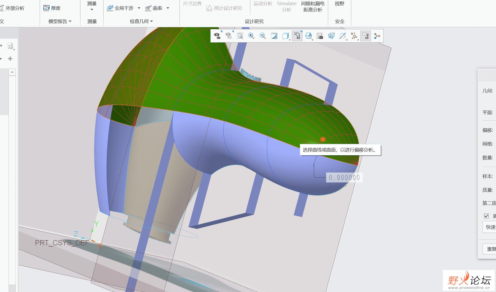

大佬们,刚学做曲面,两个曲面都是用边界混合去生成的,然后用那个偏移分析是会有一个尖角,为什么要把这个这个尖角面裁了,再补一个面哦,谢谢大佬解惑

收敛尖角面,一般曲面半径分析R角很小,曲面质量差。加厚容易出现问题。B站搜视频看就行了

发表于 2026-4-5 21:30 | 显示全部楼层
两条法向曲线夹角位会收敛。好像是这样做。重新割掉做四边面就过渡顺了

发表于 2026-4-5 21:45 | 显示全部楼层
因为后续做结构,不好加厚与抽壳

发表于 2026-4-7 09:53 | 显示全部楼层
曲面曲率才正常。

发表于 2026-4-7 11:01 | 显示全部楼层
说白了,就是你不裁那个尖角,把曲面加厚下看看能加厚多少,然后你在裁了那个角重新做面合并在加厚,看看加厚多少,对比一下就行,这就是区别,曲面质量越好,偏移就越大,当然,特殊情况除外
