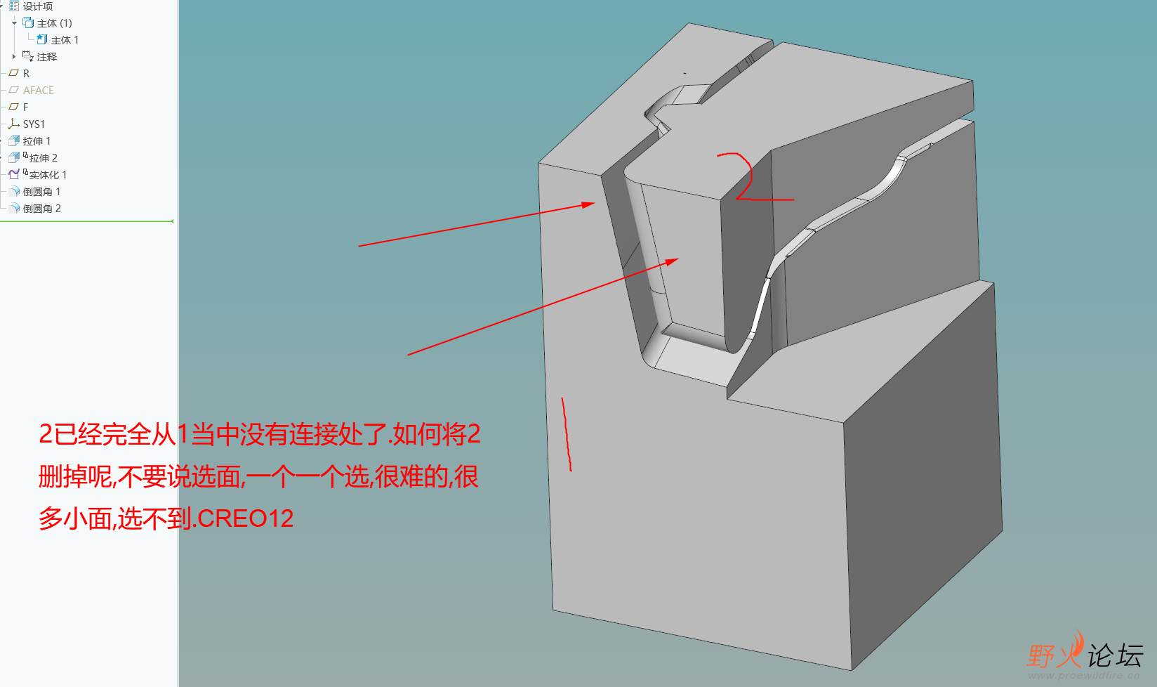

2已经完全从1当中没有连接处了.如何将2删掉呢,不要说选面,一个一个选,很难的,很多小面,选不到.CREO12
源文件弄不上来  有点大
像这种情况比较 多的出现  如何删掉不相连的主体  但零件实际上他们是一个主体哦.

分割主体中选择体积块,这样分成了两个主体,然后删除你不要的主体就行了

谢谢  还真可以啊  昨天试了好多次也是用的这个功能,但没试出来  你一说就试出来了.谢谢.
