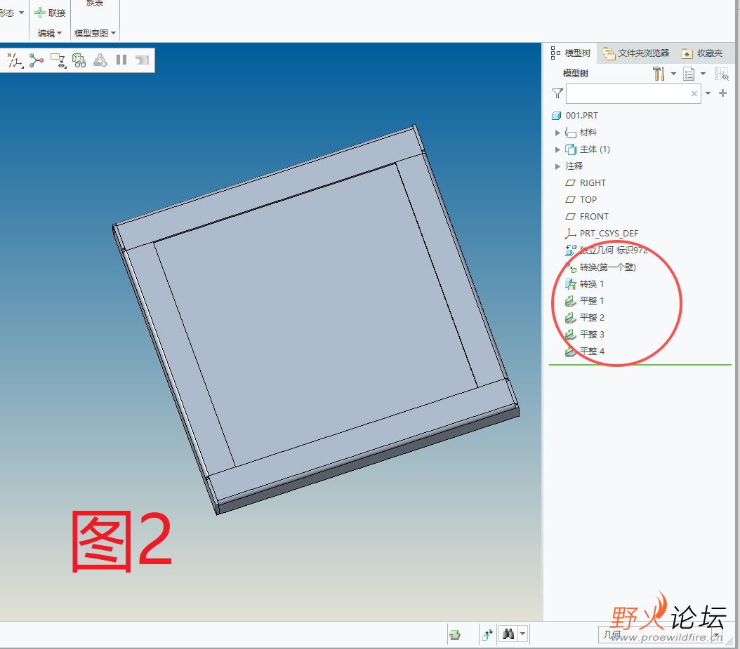

小弟有个问题想请教一下,就是我现在在做钣金拆图工作,之前我一直都是像图1这样拆的,我一个命令就能做出来。但是现在公司要求我像图2这样拆。说图1这样拆他们不好折,但是如果每一件都要像图2这样拆。我就会多了好多工作量,所以我想问一下有没有拆图大佬知道有什么办法能像图1一样一个命令就能完成的?

或者除了转换再多一个命令完成也行

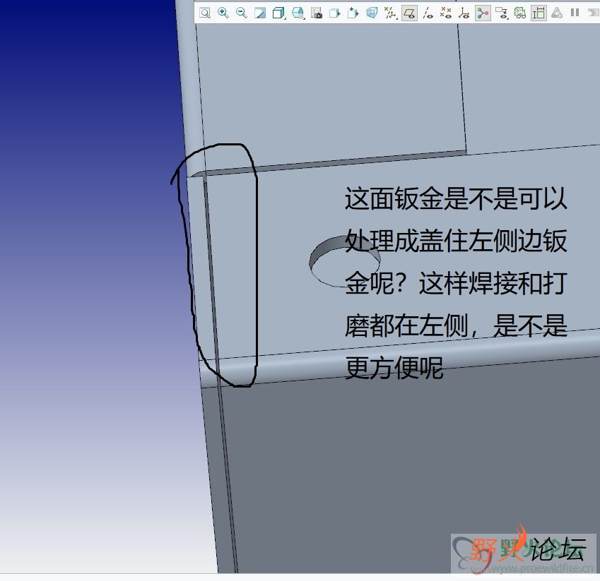

发表于 2026-4-3 23:11 | 显示全部楼层
liulin_ch 发表于 2026-4-3 18:17
看一下这个帖子有没有参考价值
https://www.proewildfire.cn/thread-170242-1-1.html
以这个图为例,这面钣金是不是可以处理成盖住左侧边钣金呢?这样焊接和打磨都在左侧,是不是更方便呢?不这样处理难道是不好折弯的吗 125632u19qrf4q97rmdt8d.jpg

发表于 2026-4-3 23:30 | 显示全部楼层
相对楼主的步骤没有减少,但相对楼主画四个平整壁所用的时间应该是少许多的。
而且是在原导入的文件上改,而不是自己画个平整壁,减少了出错的可能性。
命令在钣金的柔性建模里,版本偏低的话请略过。

 楼主| 发表于 2026-4-4 10:02 | 显示全部楼层
而且是在原导入的文件上改, ...
师傅能发个电子档看一下吗?你那两个移动看不太懂也

 楼主| 发表于 2026-4-4 10:11 | 显示全部楼层
看一下这个帖子有没有参考价值
谢谢。他这个方法好像确实比我用平整快一些
