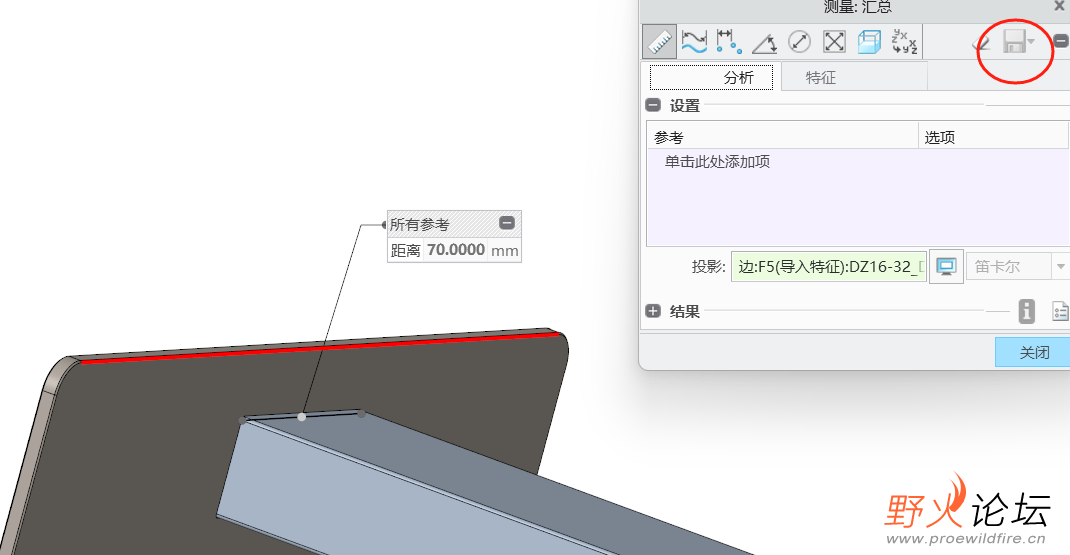

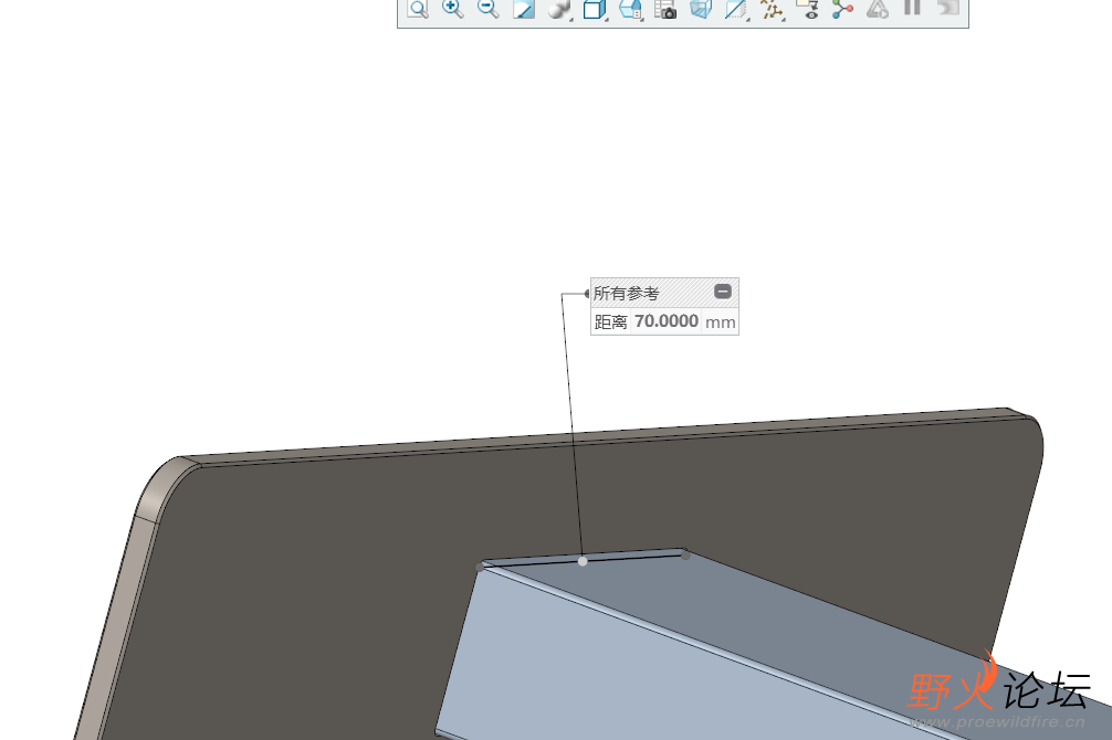

测量尺寸保存后一直存在,怎么删除,第二张是关掉量测对话框后还是有

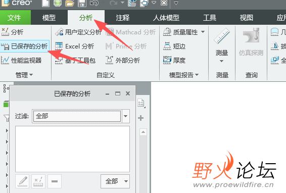

看下打开分析里的已保存的分析,能不能删掉

谢谢,那你这个可以搞定
